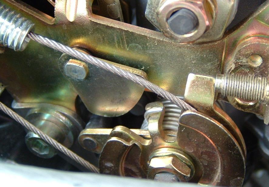

Hab mir heut die Drosselung eingebaut ... (600er K1 auf 25KW)
Nu tut der Kaltstart nich mehr. Hat jemand auch so ein Gef?hrt bei dem das auch so ist ? Weil hatte da ja nix auseinander. Nur das Standgas musste h?her gedreht werden. Dadurch hat sich die Rolle vom Chokehebel so weit entfernt, dass der nich mehr funktioniert. Kann doch eigentlich nicht im Sinne des Erfinders sein, oder ?

@chris, brauchst mir keine pm zu schreiben ;)
ja ich habe das selbe motorrad und ja ich hatte das selbe problem mit meiner 27kw drossel...
ich denke du meinst diesen mehrgashebel an der linken lenkeramatur...
diesen habe ich so gut wie nie benutzt, weil ich nach dem starten immer los gefahren bin. den benutze ich jetzt nurnoch f?r baustellen auf der autobahn, dann fahre ich immer so ca. 90km/h und kann die rechte hand bischen entspannen.
ich hab ein bild hochgeladen. durch die drossel mu?t du das standgas h?her drehen, dadurch bewegt sich dieser kleine "arm" mit dem schwarzen ende au?er reichweite f?r den mehrgas (das teil das ausieht wie ein fecher). es gibt eine stellschraube womit man diesen "arm" bischen justieren kann, der ist auf der gegenseite von dem mehrgas wo auch der seilzug daf?r ist.
aber vorsicht, die schraue ist geklebt, mir ist diese schraube w?hrend der fahrt verloren gegangen und dadurch hatte ich erhebliche probleme mit dem zur?cknehmen vom gas!!!!
ist deine sache ob du das machen willst, wie geschrieben, ich hab diese funktion nie daf?r gedacht wof?r die eigendlich gedacht ist.
hoffe ich konnte dir helfen.

dankde dir rolli. sehr gut beschrieben :)
ja wie ich schon sagte, dieser ich nenn ihn mal halbmond greift nicht mehr auf die rolle. naja habe so eigentlich keine probleme damit, wollte mir heut morgen beim runterschalten kurz mal ausgehen.war wohl einfach zu kalt. irgendwas passt sowieso nicht, die tuts warm immer nur mit bisschen gas. ohne springt se nicht an
