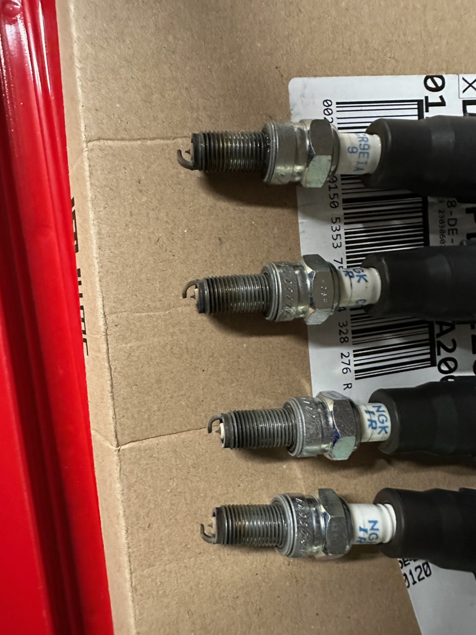

Die Zündkerzen habe ich heute gewechselt. Leider bin ich nicht so gut im einschätzen wie die alten aussehen hier hab ich aber ein Bild von den alten
Was mir aufgefallen ist: zwei Zündkerzen haben oben wo sie auf den Spulen sitzen ein wenig Rost oder sowas gesammelt (ist auf jeden fall Kupfer farbig)

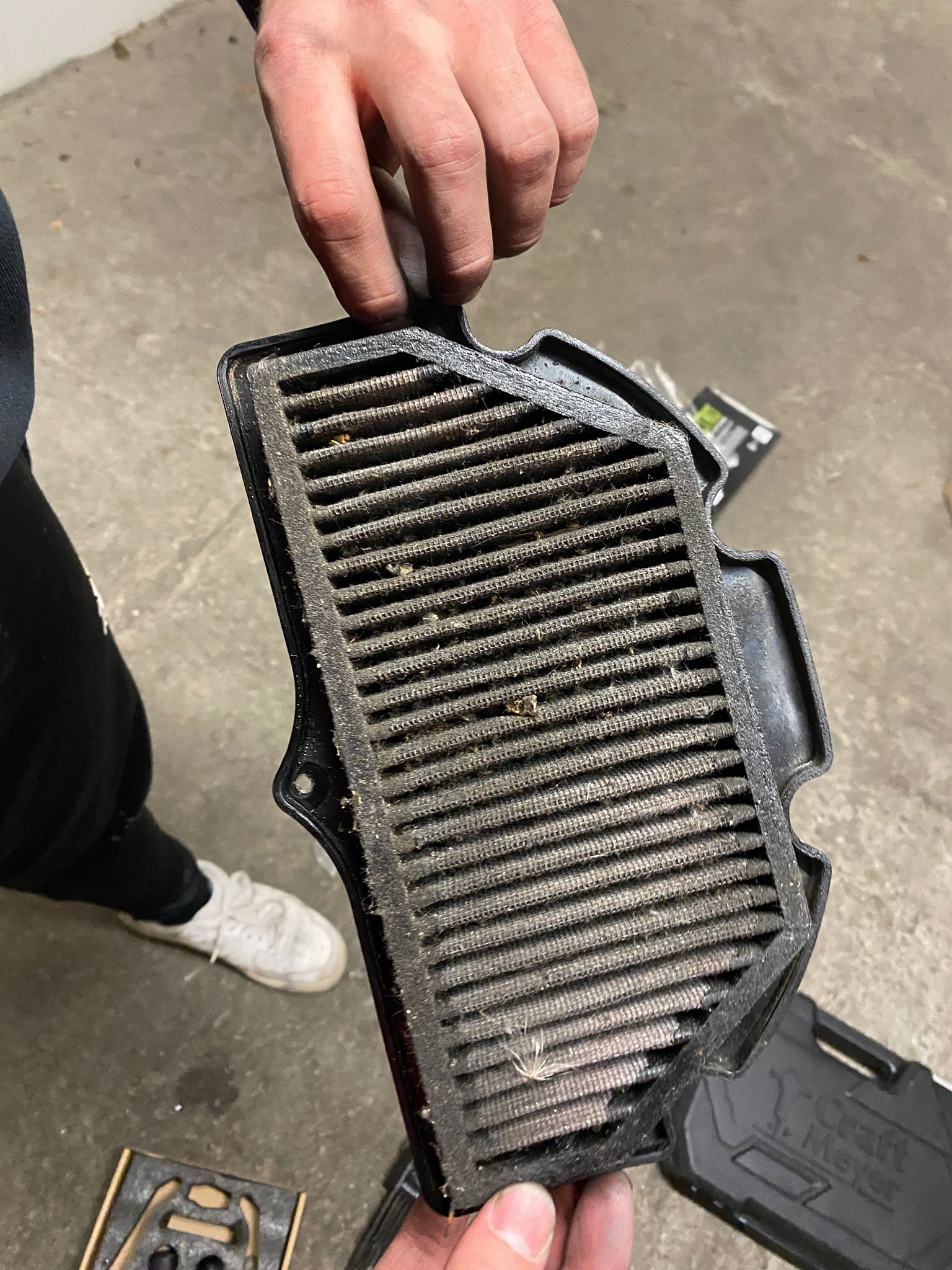

ansonsten kam der Luftfilter neu. Vorher war tatsächlich ein K&N Luftfilter drin. Hab den aber erstmal gegen einen normalen Papierluftfilter getauscht.
der alte K&N Filter war sehr klebrig und extrem verdreckt. Hier nochmal Bilder von dem alten filter:
werde den mal reinigen und irgendwann wieder einbauen.

Wechsele mal zuerst die Kerzen, dann sehen wir bedarfsweise weiter !
Die sehen zwar nicht verdächtig aus, jedoch wie eine Sammlung aus der Kramschublade.
Das sind sogenannte Iridium Kerzen.
Die untere zeigt einen ungewöhnlich hohen Verschleiß, die darüber scheint neuer zu sein als die anderen.
Der K&N Luftfilter sieht normal aus, ausblasen, fertig, ein Papierluftfilter tut es aber auch allemal.
