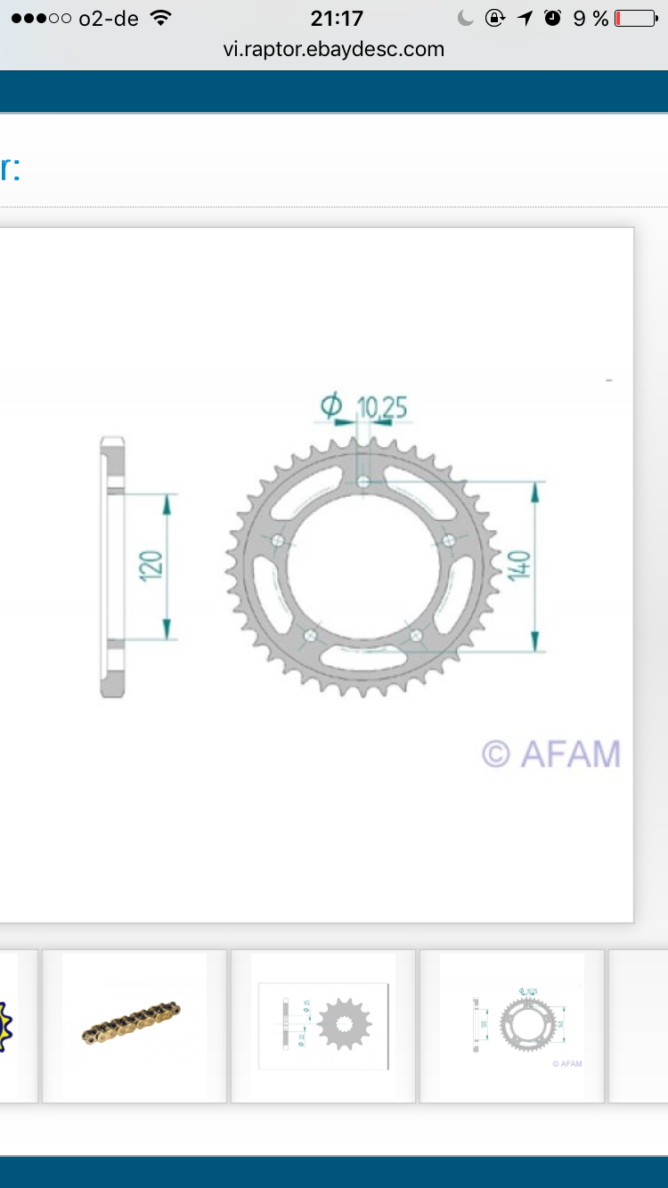

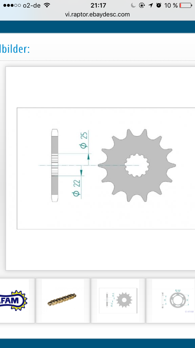

Hallo, ich brauche ein neues Kettenkit, bei meiner K1 17/42. Nun dachte ich mir ich kann doch auch gleich für ein bisschen mehr Anzug sorgen und hab ein Kit gefunden 17/45, allerdings von einer K7.
Nun meine Frage, passt das Kit bei mir dran? Auf der Zeichnung sind die Angaben identisch.

Weis denn nun jemand, ob das drauf passt, wenn wie auf der Abbildung dort, genau die Daten wie auf dem Original sind
