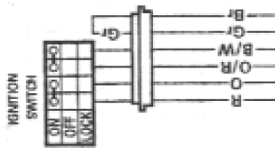

Grüße euch
ich möchte an meiner SRAD das Zündschlüssel ausbauen und gegen einen Kippschalter ersetzten.
kann mir jemand sagen welche Kabel ich verbinden muss?
Danke
Schwingspule
Schwingspule
27.08.2015
1.166
Nds
s. Signatur
Moin,

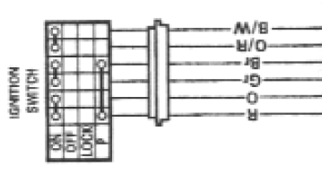

das kannst super mit einem Multimeter ganz einfach selbst nachmessen. Du misst welche Pins verbunden sind in der Schalterstellung "on". Dann wirst du feststellen, dass ein einfacher Kippschalter mit 2 oder 3 Beinchen nicht reicht. Ins Zündschloss gehen 6 Kabel, die wie folgt geschaltet werden:
Alle Modelle außer E-24:
Besonderheit bei Ländercode E-24
Eine digitale Wegfahrsperre hat die SRAD meines Wissens nach nicht, nur die mechanische Parkraste am Lenker.
Viel Erfolg beim Umbau.
