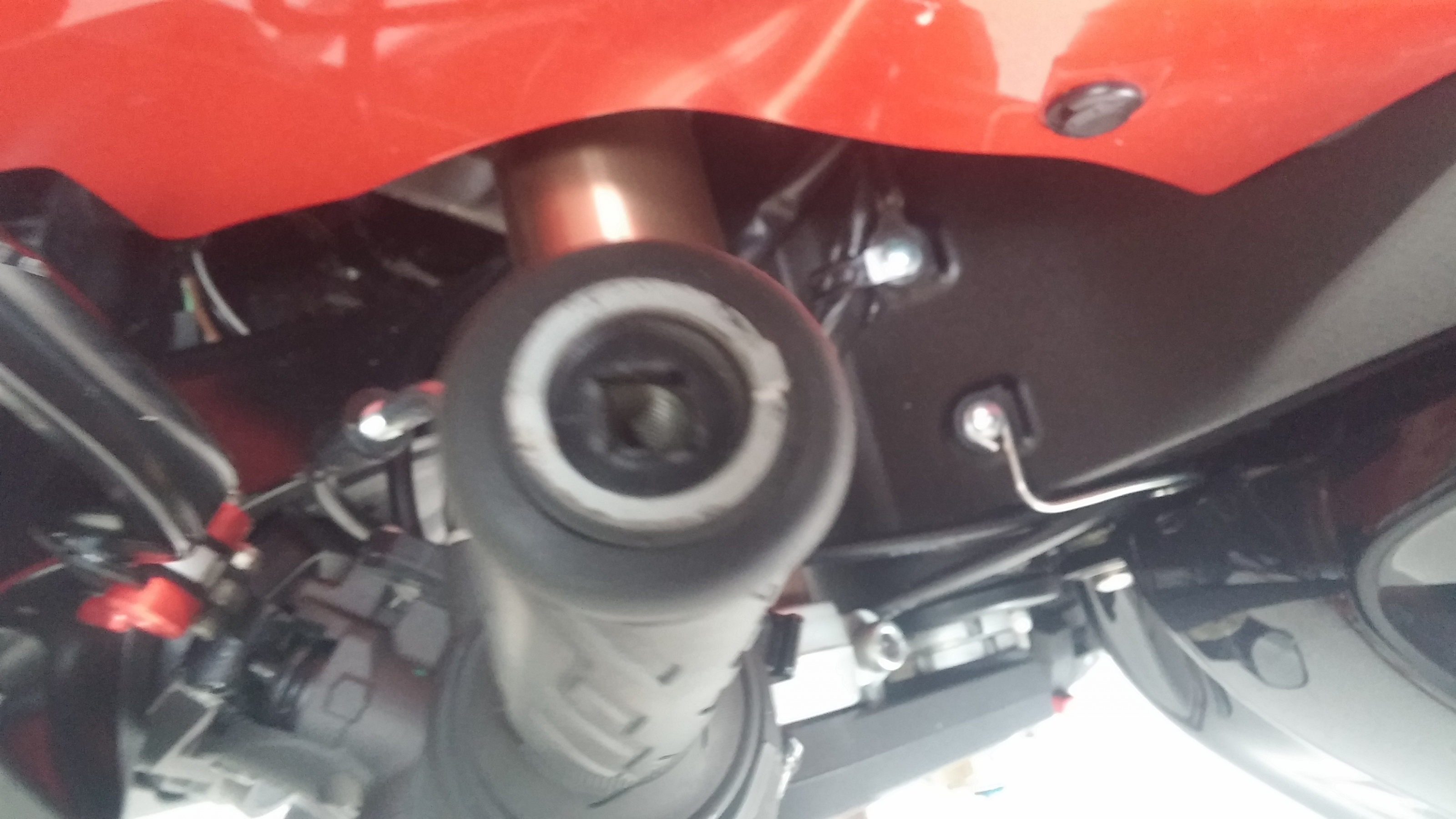

mir ist am Samstag an meiner GSXR 1000 K7 das linke Lenkerende + Innenleben ( denke ich ) weggeflogen. Auf der rechten Seite sieht es so aus :

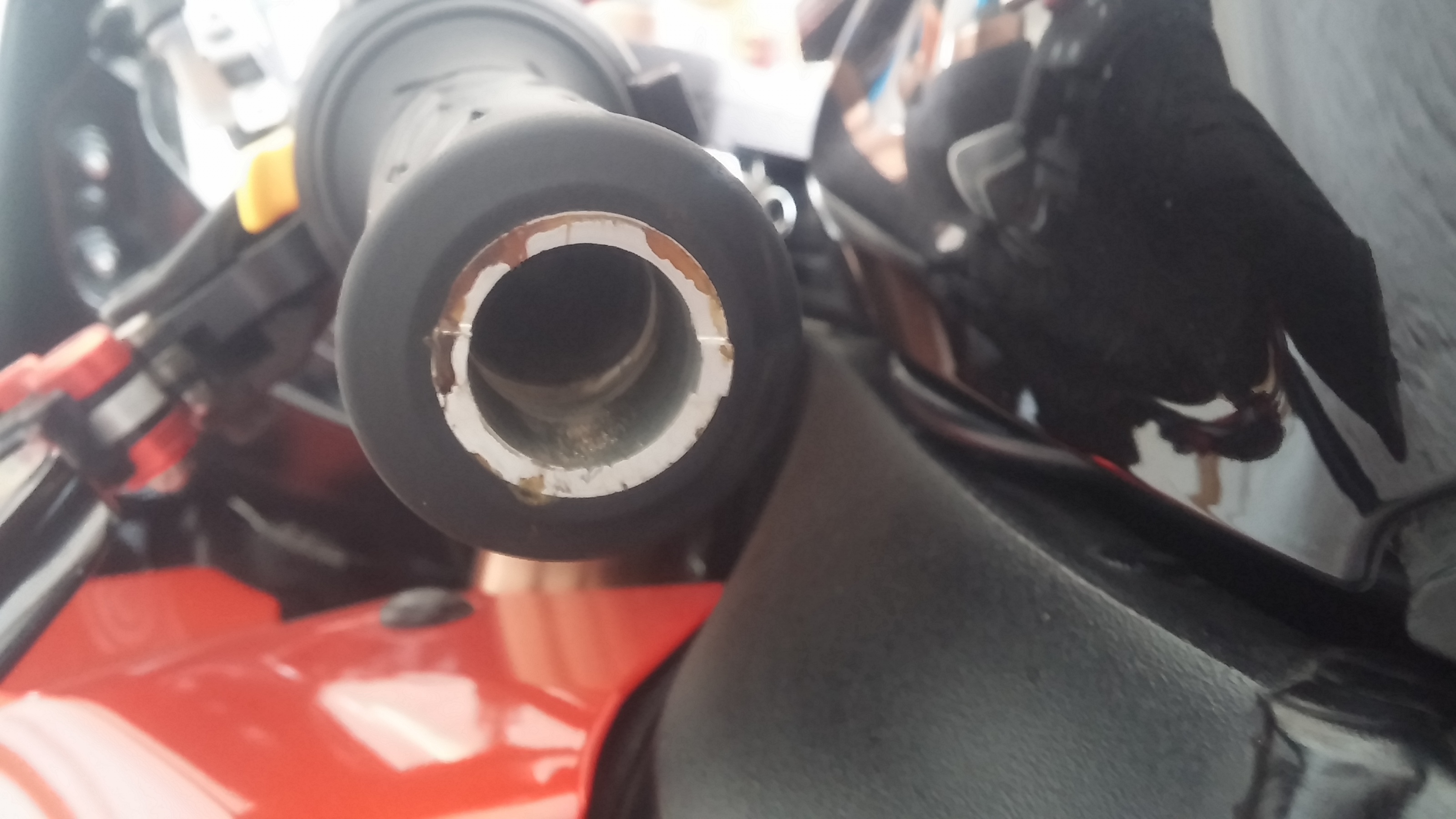

und auf der linken Seite nur so:
Fehlt da wirklich das gesamte Innenleben, also Gummidichtung + da wo man von außen die Schraube reinschraubt ( mir fällt grad der Fachbegriff nicht ein... )? Oder ist die Linke Seite anders gemacht als die rechte.
Falls es fehlen sollte, lässt sich das irgendwie wieder richten, ohne den gazen Lenkerstummel ersetzen zu müssen? Muss auch kein original Suzuki sein.

Dir fehlt komplett alles.
Sprich Gewindebuchse, Gummi, Distanzscheibe, Ende und Schraube.
Bekommst alles als E Teil beim Freundlichen.

Alles zusammen ca. 33 € .

Nein Danke :)... hätte gedacht das wird viel teurer weil original.... und wollte deswegen eigenntlich nur Gewindebuchse Gummi und Distanzscheibe kaufen und das Ende von Valter Moto oder so.
Aber wenn es komplett nur 33 sind is das ok

Du brauchst einfach nur neue Gewichte!
Kosten bei Louis 9,99€! Das Innenleben ist dabei, und die sind Unischwarz und passen überall!
Wenn du noch ein Bild brauchst sag Bescheid, hab vor paar Monaten gerade welche verbaut!
