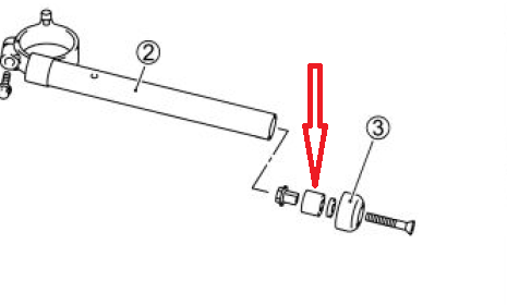

Guten Morgen
Die M6 Gewinde für die Lenkerendgewichte, sind die geklebt, geschweisst oder nur geklemmt und wie nimmt man die am einfachsten raus?
Danke

Das ist nur ne Mutter

Ja, habe ich auch gesehen, aber auch wenn ich "normal" dran rum reisse kommt sie nicht raus.
Sie aus wie eine Unterlegscheibe mit einer Mutter dahinter.

Versuch mal die Schraube komplett zu lösen. Dann kommt eigentlich das Gewicht mit Gummi raus und nur die Mutter hängt im Stummel. Die kann man aber mit nem kleineren Imbus rausfriemeln

Diese Hülse mit dem Gewinde dahinter steckt bündig im Stummerl (roter Pfeil)

Okay. Würde sagen da hilft nur schraubendreher oder ein kleiner imbus und viel Geduld :/

Hatte bei meiner 600er auch das Problem, dass der Gummi im Stummel fest hing - habe dann mit einem langen Schraubenzieher von der Innenseite nachgeholfen und das ganze nach außen geschoben....
Hat ruck zuck funktioniert und sowohl Zeit als auch Nerven geschont
