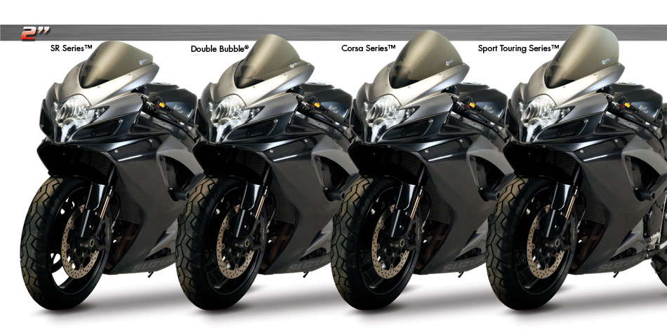

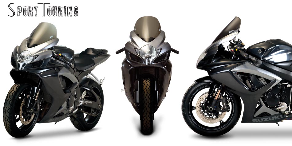

Habt ihr eine Ahnung wo ich ein höheres Windschild herkriegen könnte? Habe bei Polo, Louis und MRA direkt nichts gefunden.. Die haben lediglich die Standardgrößen oder kürzer aber bräuchte nach dem Umbau ja ein höheres Ding;)
badbubi@mito
badbubi@mito
17.06.2009
2.195
LAU & Z
GSX-R 750 K9 Track
mir fällt spontan nur Zero Gravity ein die ein höhrers SBK-Windschild bzw. Tourerwindschild anbieten. Vgl. dazu folgendes Bild.
Ob das Moped schöner wird dadurch...mhhhhh.

Ja passt doch vielen Dank:) habe gerade mal angefragt, ob die auch für die 750er eins besitzen oder ich problemlos auch das von der 600er nutzen kann... Dass es dadurch nicht sonderlich schöner wird muss ich leider in Kauf nehmen aber damit sollte ich dem Wind ein stärkerer Gegner werden:D
