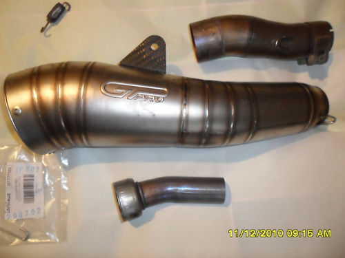

ist mir schon klar, aber das verbindungsrohr (siehe mein bild) kann man doch bei deinem leo auch abnehmen oder?!

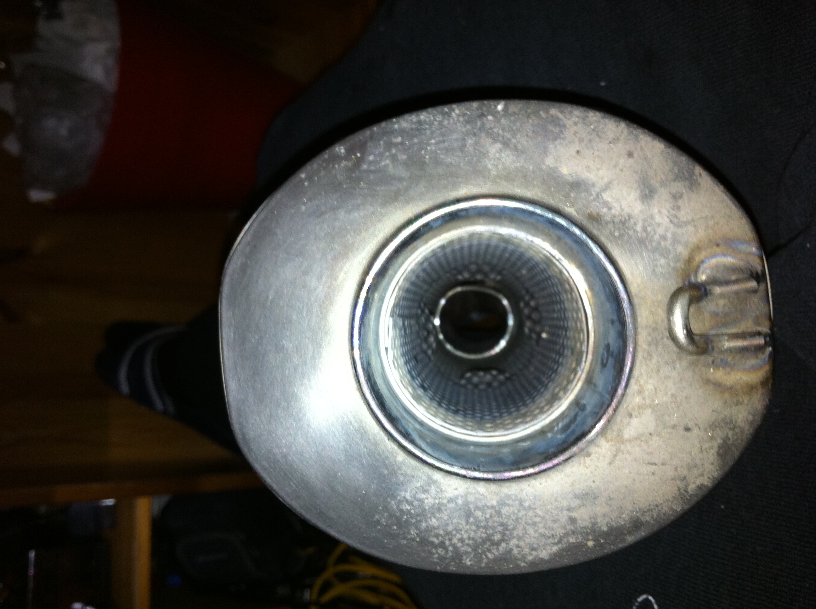

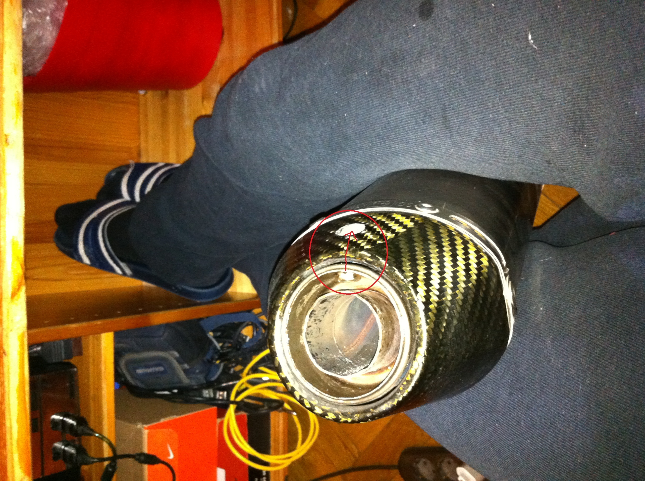

Es ist zum Wahnsinnigwerden! Ich hab das Verbindungsrohr abgemacht, war natürlich easy. Jetzt habe ich schon mit allen möglichen Gegenständen von hinten angesetzt und mit dem Hammer alles gegeben. Der Killer hat sich vielleicht um 0,2 mm rausbewegt, jetzt geht aber nix mehr.
Ich häng mal zwei Bilder an, die den Status Quo mal wiedergeben (auf dem einen Bild habe ich die Stelle markiert, wo ich die Schraube gelöst habe. Ich sehe das so, dass im Eater eine Kontermutter eingeschweisst ist und man quasi von außen dann mit einer Schraube Eater und Topf verbindet. Richtig?)

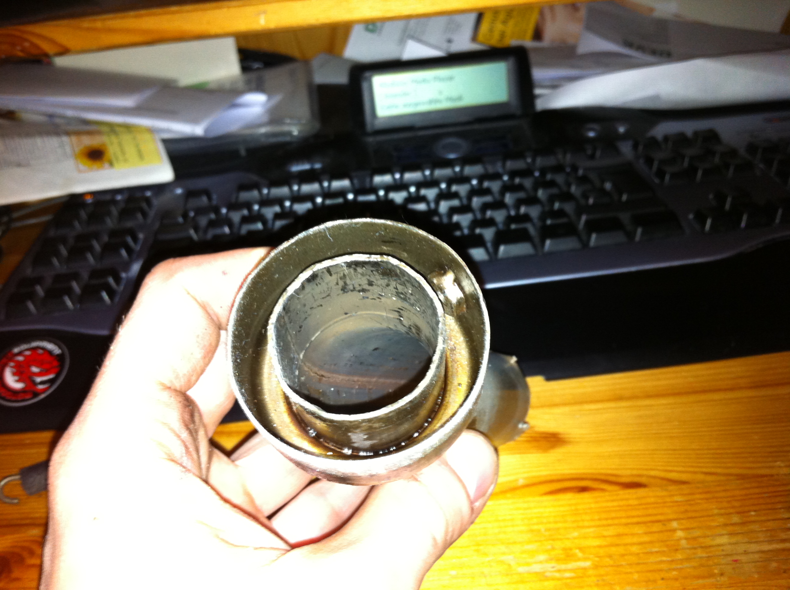

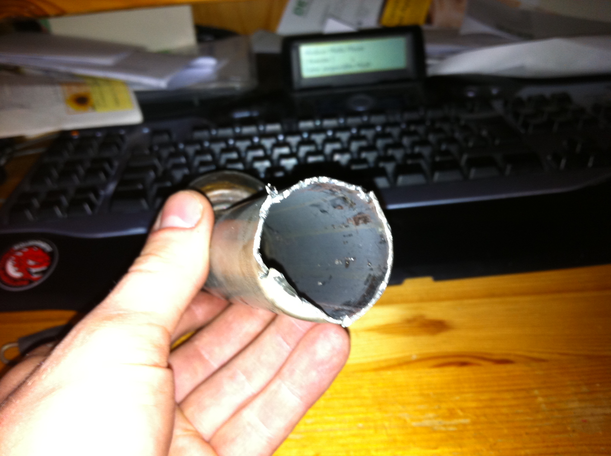

UNGLAUBLICH BELASTEND ALTER!!!! 2 STUNDEN ARBEIT!!!
Naja schaut euch das Resultat selber mal an:

Gratulation, hast ihm von hinten ja gut auf die Nuss gegeben :D
