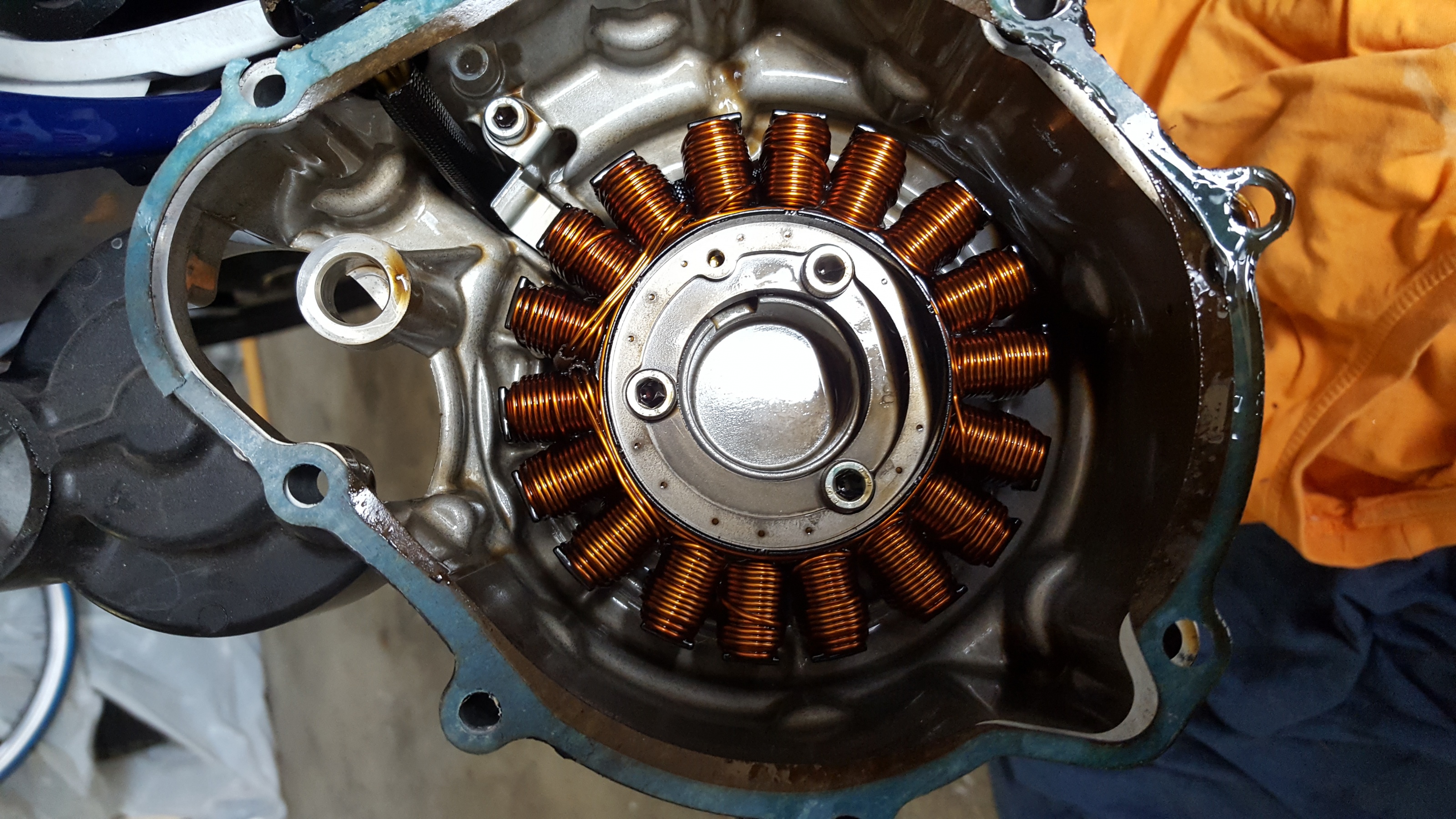

seit einem guten Jahr bin ich auch Besitzer einer K6 750. Vor 2 Wochen bin ich bei einer Ausfahrt mit meiner Süßen liegen geblieben. Drehzahlmesser ging auf 0 und die Maschine muckte rum.
Rechts ran, versuchte sie zu Starten, nur ein klackern..also die gelben Engel gerufen.
Der gute Mann stellte fest, dass die Batterie leer ist. Mit Überbrückung sprang sie an, die Batterie wird aber nicht geladen.
Seit dem steht das Schätzchen in meiner Garage und ich glaube ich habe mittlerweile alle Threads zu dem Thema durchgelesen..bin echt sehr dankbar für die vielen Tipps und Hinweise die ich hier schon gefunden habe, doch komme jetzt nicht weiter.
Das WHB hab ich auch schon gekauft...
Ich habe alle Messungen durchgeführt, und alles war im Normbereich, nur dass die Batteriespannung bei erhöhen der Drehzahl nicht steigt.
Den Stator hatte ich auch schon ausgebaut, um mir die Wicklungen anzusehen. Sehen meine Meinung nach gut aus.siehe Anhang.
Bei dem Gleichrichter fiel mir jedoch auf, dass auf der Rückseite 2 leichte Risse zu sehen sind...somit hab ich mir in der Bucht schon einen neuen für 46 € vom Händler gekauft und eingebaut.
