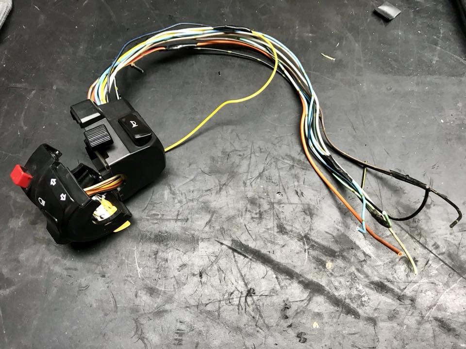

Moin,
wenn ich ich den Linken Lenkerschalter an meiner Kilo K5 weg lasse und das Schwarz/Gelbe Kabel an Minus lege kann ich doch den Motor Starten ohne die Kupplung zu ziehen oder?
Habe das im Schaltplan nachgeschlagen und das wäre die Interpretation daraus.
Gruß Roland

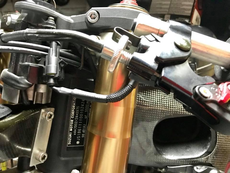

So hat gut geklappt bin direkt mal in die Werkstatt und habe den Klobigen Schalter entfernt ...
Der Neue Kabelbaum ist auch schöner und Schlanker ich habe einfach den Alten Kupplungsschalter weiter verwendet.
