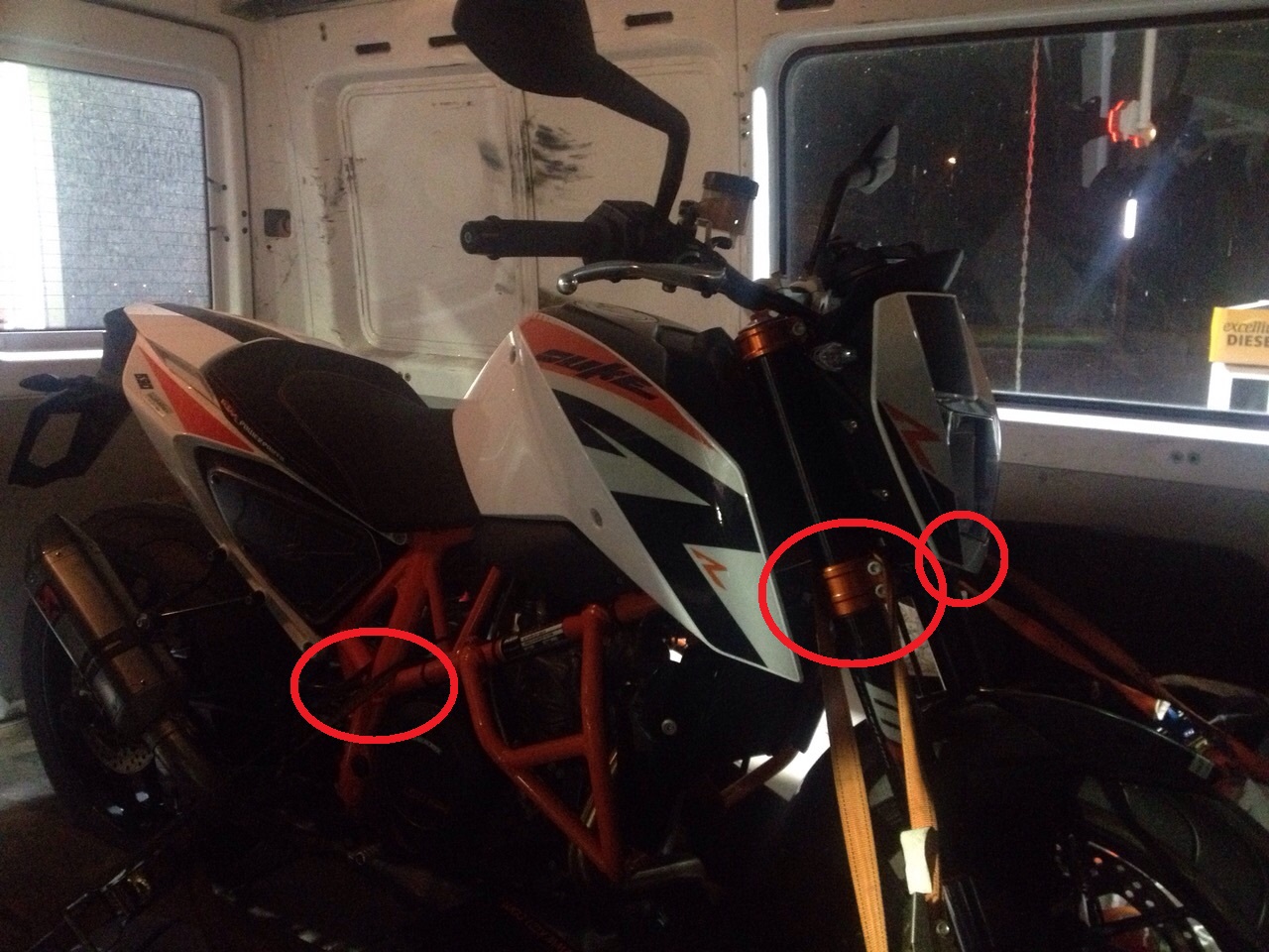

Also meine 690 Duke R und meine Kilo Gixxer haben wir mit und ohne seitenständer 4-punkt verzurrt.
war kein problem!
Die Duke stand mittig hinter der Boardwand, einer hielt sie gerade, ein zweiter verzurrte die gabel vorne nach links und rechts, dann hinten an den "griffen" nach links und rechts, das ganze gleichmässig runterratschen bis es leicht einfedert, dann halt wackeltest, da haste garnichts mehr bewegt.
die Kilo hamma mit dem Vorderrad nach "hinten links" in den Transporter geschoben, linken spiegel eingeklappt, aufm seitenständer hingestellt und dann wie die duke in alle 4 richtungen, also Nordwest, Nordost, Südwest, Südost verzurrt.
Aber bitte nicht mit zurrgurten sonder schon ordentlichen Ratschen!
beides im KURZEN und niedrigem sprinter

So sah das bei der Duke aus.... :) von Frankfurt bis isn Allgäu
