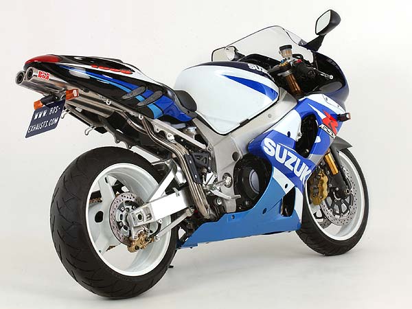

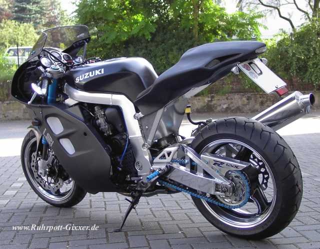

Ich denke, du hast nen Top-Schweißer!? Da kannste dir fast jeden Heckrahmen (Z1000, Gixxer K4-11, MV-Augusta usw.) dranschweißen, das du willst ;)
Ohne Pott würde dich ein neues Hinterteil ca. 500 Ocken kosten
hier ein paar Inspirationen:

Danke für eure vorschläge, hatte mir das auf dem einen Bild auch so gedacht mit der ROhrführung von Matches1238. Ja ich denke ich behalte das Heck auch . Ja das mit dem schweißen ist ja so eine sache. Ich habe mal gelesen das man das nur schwer eingetragen bekommt, wenn man das so hinschweißt. Wenn es jedoch geschraubt ist soll es nicht eintragungspflichtig sein. Korrigiert mich bitte wenn ich mich irre :-)
