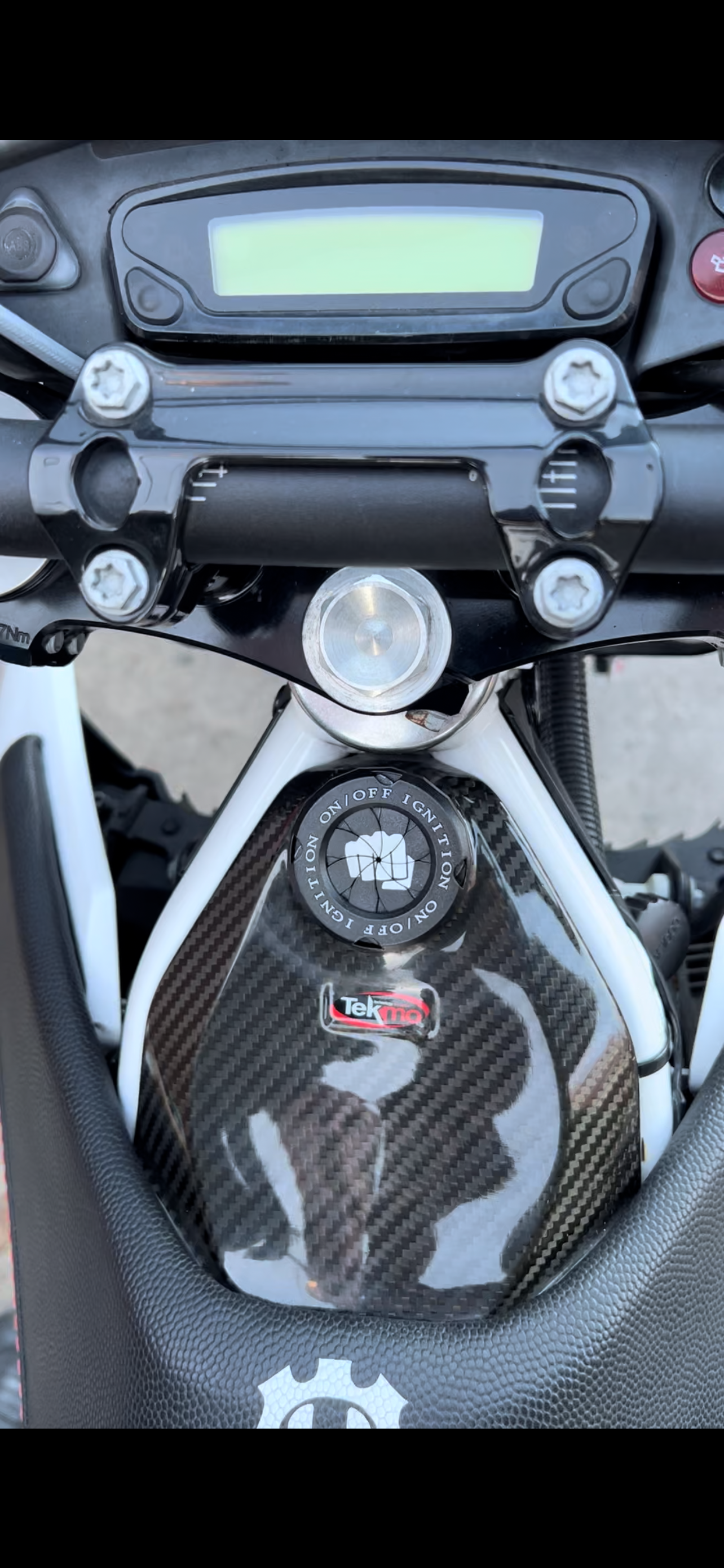

Sieht auf jeden Fall hammer aus! :)
Für das Motorrad bieten wir aktuell einen Zündschlossschutz an. Der sieht mega aus und kann euer Zündschloss vor Dreck, Staub und anderen Verschmutzungen schützen.
Link auf meinem Profil !;)

Hau ab, du nerfst !

Ein unnötiges Produkt von einem User der sich scheinbar nur für Werbung angemeldet hat. Kommt immer gut an…
