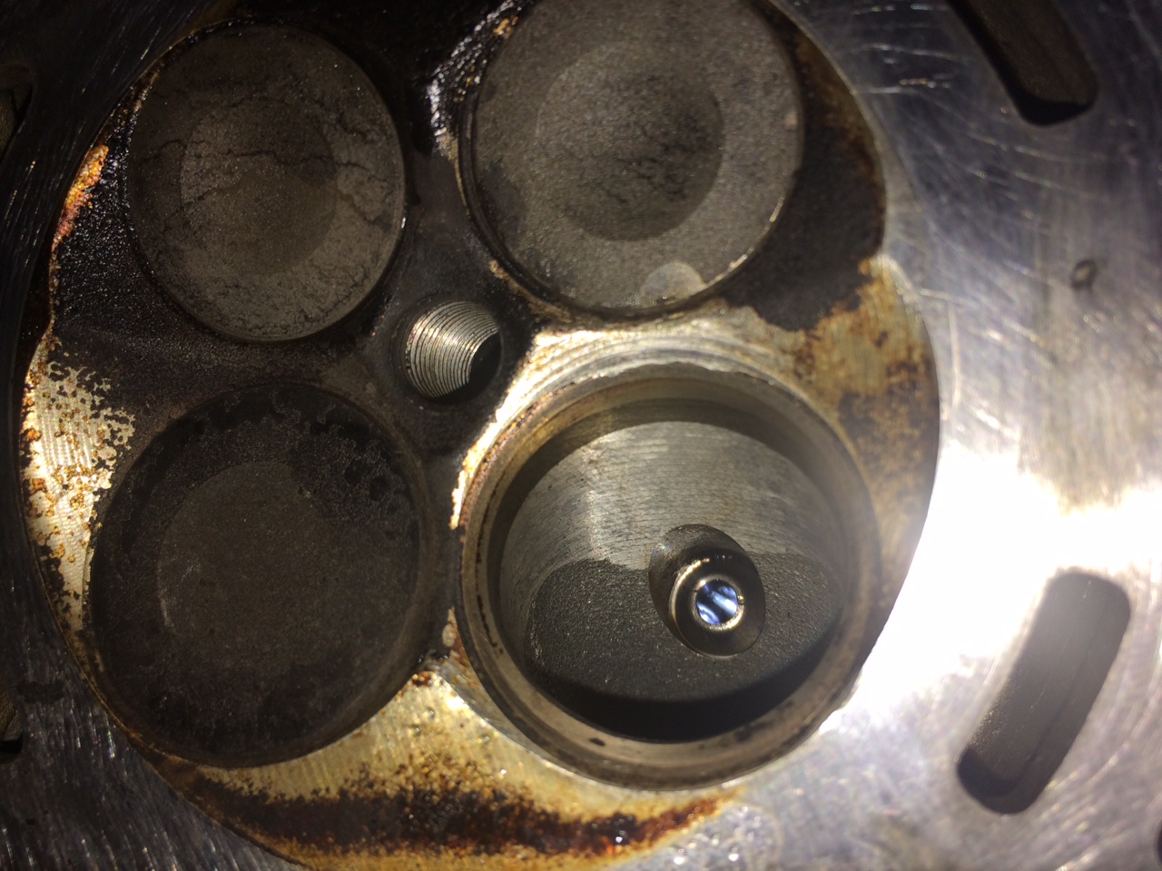

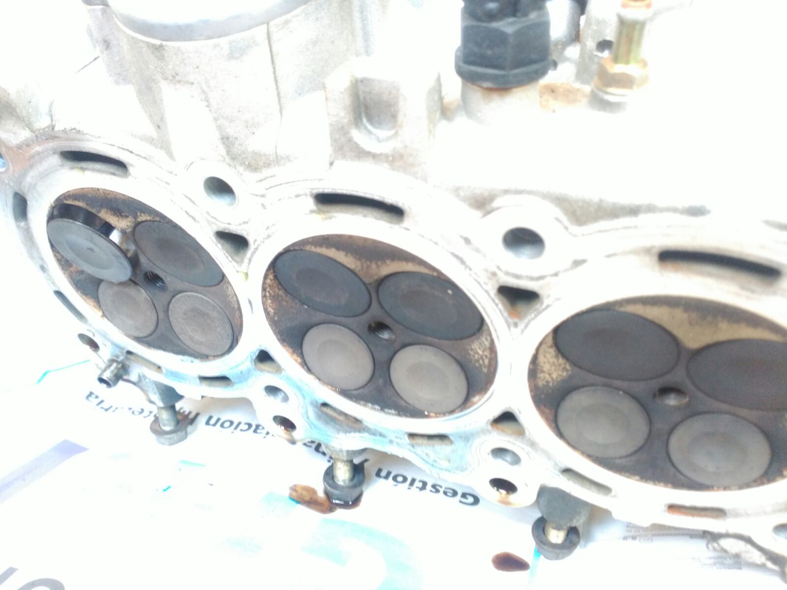

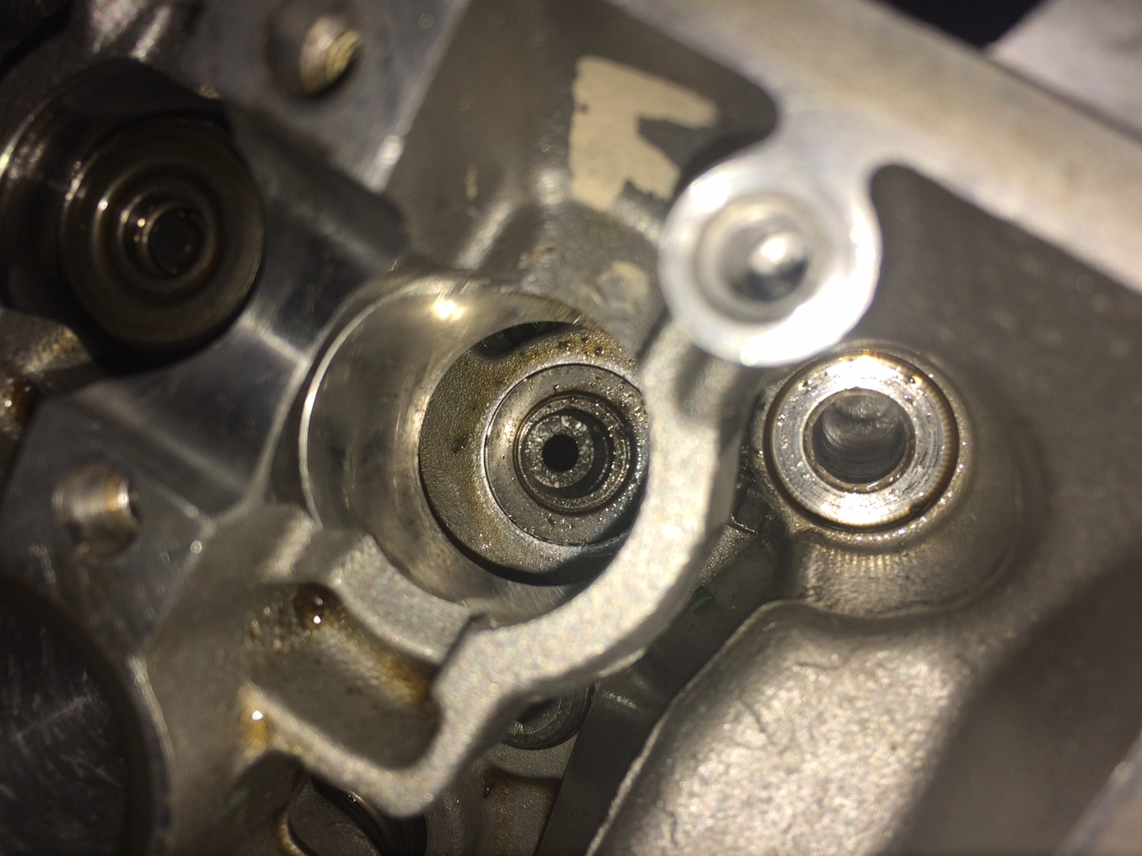

Einem Kollegen ist letzte Woche seine Triumph Daytona verreckt.
Hat die dann direkt zum Mechaniker hier im Ort gebracht und nach stundenlanger Arbeit hat er ihn angerufen und gesagt er solle bitte seine Maschine abholen denn er hätte keine Zeit dafür und wüsste auch nicht wo der Fehler ist.
Haben die kleine dann zu einem Kollegen transportiert und angefangen mit kontrolliertem Blick Teil für Teil abzubauen.
Beim Zylinderkopf angekommen mussten wir dann feststellen das ein Ventil welches Zu seien sollte leicht offen stand.

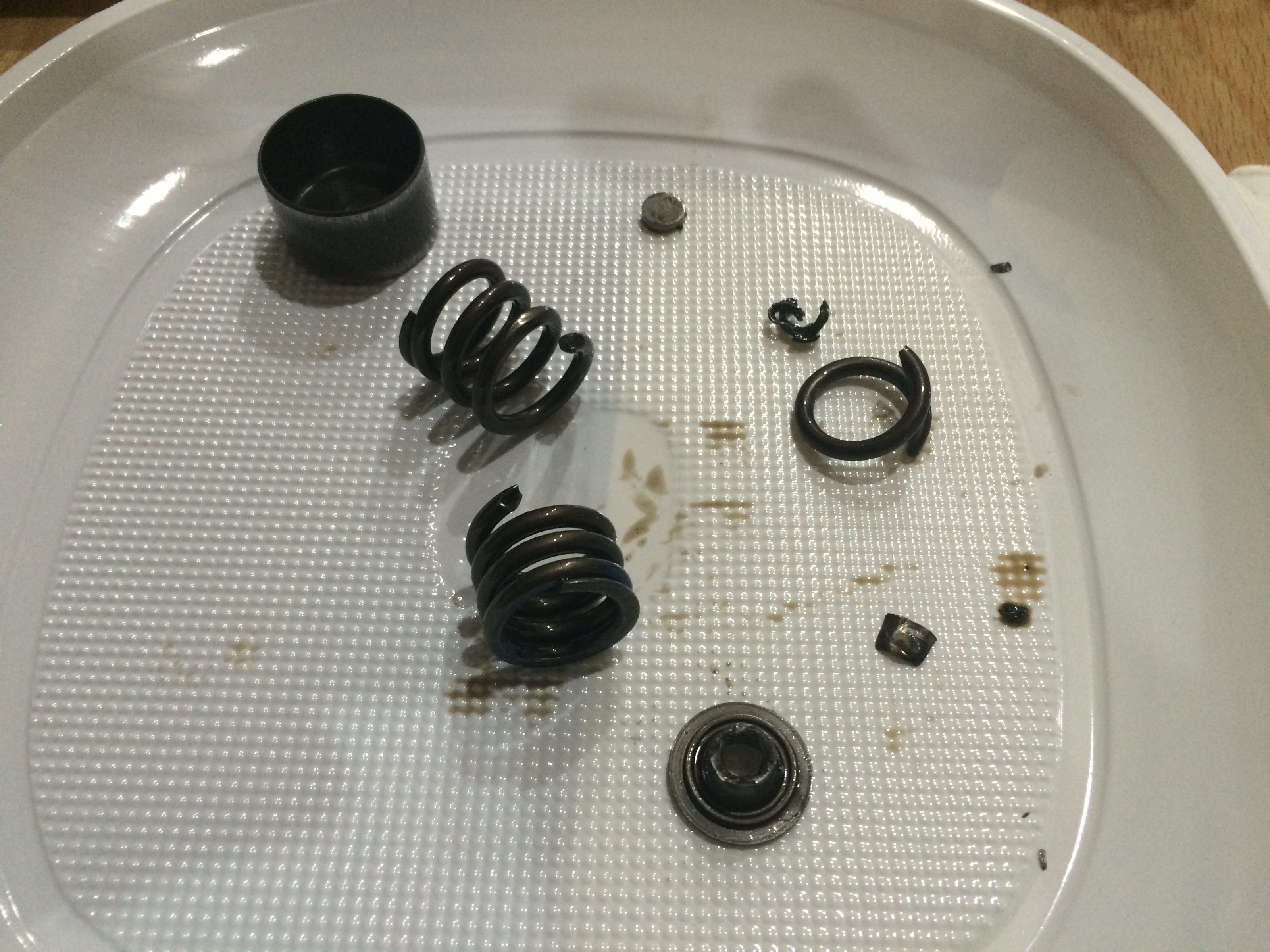

Also Ventildeckel ab, Nockenwellen raus und siehe da Ventilfeder gebrochen!

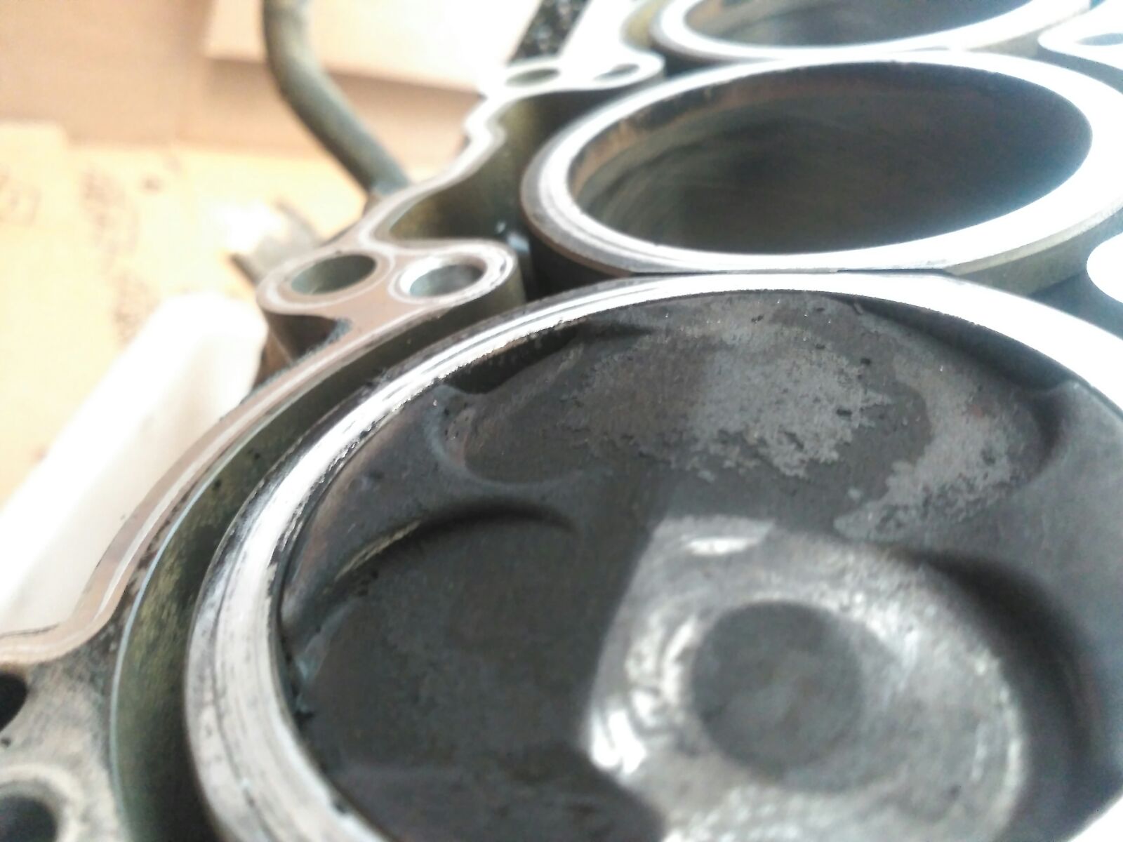

Diese Woche haben wir dann den Kopf abgemacht und natürlich ist das Ventil auch krumm.
Da der obere teil der Ventilführung abgerissen war und unten gerissen habe ich das Ventil rausgetrieben und nun folgendes Problem: Alle hier ansässigen Händler sagen einstimmig das es keine Ventilführungen zu kaufen gibt... Es müsse der komplette Kopf neu.
Rein theoretisch müsste nur die Ventilführung/dichtung und Sitz erneuert werden - Neues Ventil/Chim/Stössel und gut.
Ich habe nun schon mehrmals im Netz gesucht. Auch bei unseren Gixxern kann ich keine Ventilführungen finden. Bei älteren Modellen ist das wohl kein Problem. WAS NUN?!
Wäre euch echt sehr Dankbar denn wir wissen gerade nicht weiter.... Der Kopf kostet 1600eur - Gucken schon auf eGay nach alternativen.
Danke euch!!!
