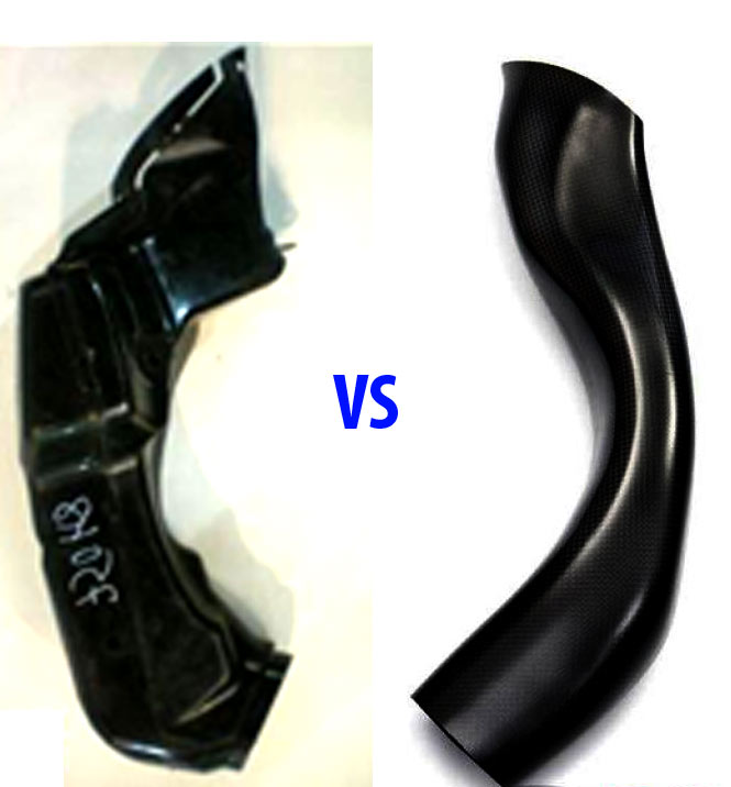

Hallo Leute,
es soll jetz keine rhetorische Frage werden, aber habt ihr Erfahrungen mit originaler RamAir und racing/ Nachbau RamAir? Ich habe mal ein Bild hinzugefügt. Alleine von der Aerodynamik her müsste doch der Nachbau wesentlich effektiver sein. Halte momentan die originale in der Hand, die hat eine komische Krümmung und ist billig aus 2 Teilen zusammengestzt, da muss doch die Luft aus allen Löchern ziehen, anders stelle ich mir das bei den Nachbau Teilen vor die aus einem Guss sind. Danke im voraus.

Da hast du recht die Racing Ausführung Vorteile haben sollte.
Da der Luftstrom schneller durchrutschen kann, ohne die Ecken und Kanten wie beim Orginalen.

Die kann man aber nicht so einfach austauschen, oder?

Kein Plan hab auch schonmal was gelesen, dass man ein wenig basteln muss kommt drauf an. (nicht am Beispielbild orientieren...der originale gespiegelt und sind glaube ich nicht vom selben Modell...)

Es fehlen z.B. die Befestigungspunkte, damit man sie an Frontmaske befestigen/fixieren kann.

Die befestigungspunkte fehlen und die race version war ca. 3cm länger als original, also musste ich Sie etwas kürzen..

Mann kann doch theoretisch auch einfach beim originalen das verwinkelte zwischenstück rausschneiden und dann einen großen Kühlerschlauch etc mit Schlauchschellen dazwischenschalten?
