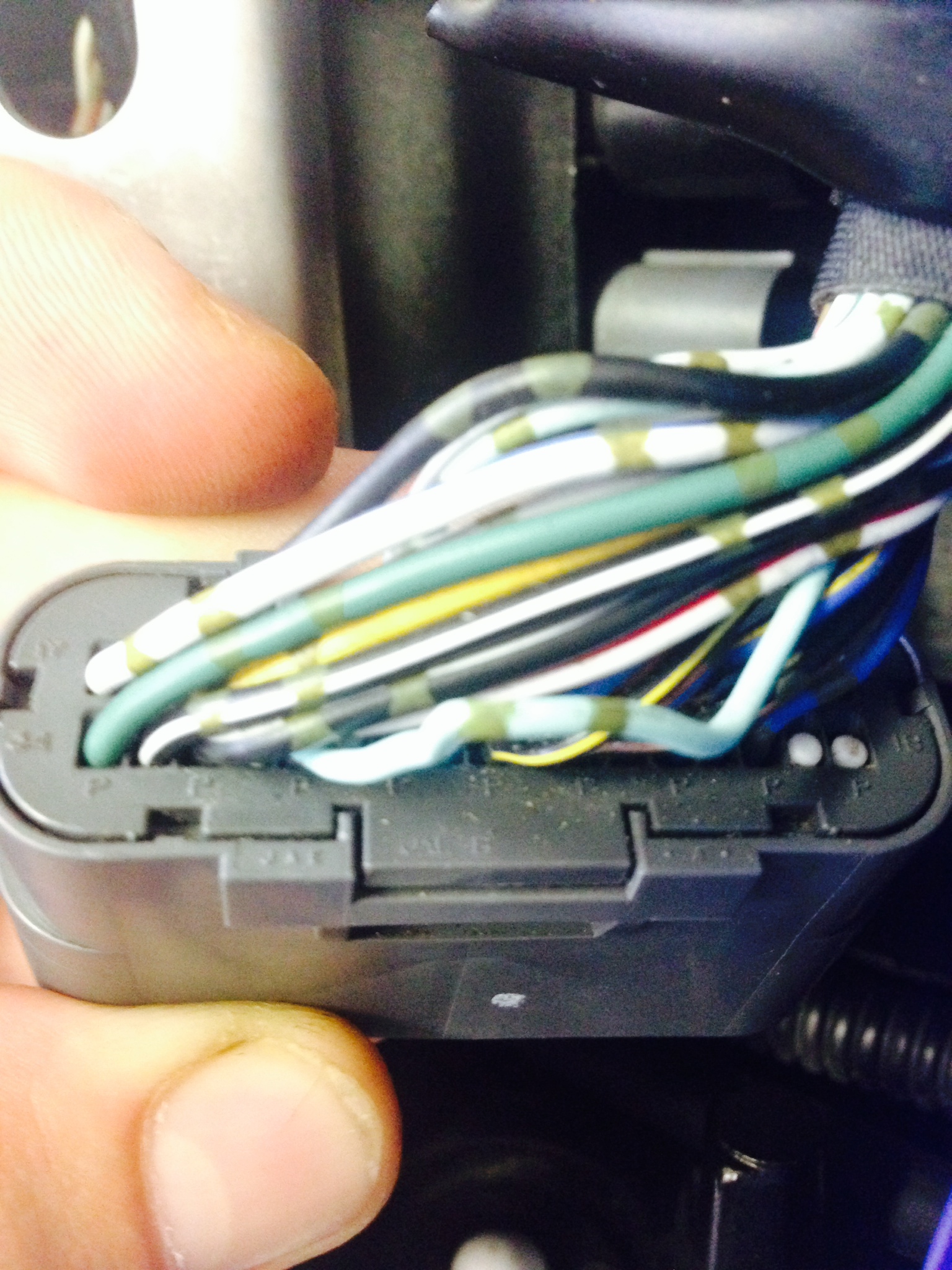

Hallo zusammen
Ich fahre eine GSX-R 600 K6 und möchte sie gerne aufmachen.
Soviel ich weiss, ist es eine elektronische Drosselung welche die Drehzahl begrenzt.
Weiss zufällig jemand welchen Stecker ich ziehen muss damit meine Gsxr auf volle Drehzahlen kommt?
Hier noch ein Bild:
Freundliche Grüsse Meveric
N

Danke für die schnelle Antwort!
Ich meine die 34 PS Drosselung.
Ja ich komme von der Schweiz.

Danke nochmals für deine schnelle Antwort.
Habe jetzt mal den Stecker ausgesteckt aber funktionierte nicht...
Bist du sicher das es PIN 30 ist? Oder habe ich das falsche Kabel entfernt?
Hier nochmals ein Bild

Du scheinst das falsche Kabel erwischt zu haben.
Den 30er Pin haben wir damals für die K8 herausgefunden, aber das sollte bei der K6 ebenfalls zutreffen.
Das Kabel sollte schwarz sein mit nem weissen Strich drauf.

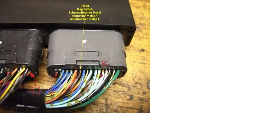

Hier mal ein anderes Bild mit der Pinbelegung.

Hmmm danke für deine Hilfe.
Diese PIN Nummerierung ergibt in meinen Augen keinen Sinn... Wieso ist es auf deinem Bild PIN 58? es gibt ja nur 34... rechts aussen beim grünen Kabel ist ne Nummer 34. Wen es aber ein schwarzes Kabel mit einem weissen Strich sein soll wäre es aber PIN 33 oder 32.

Weil in dem Fall die Pins des schwarzen Steckers mitgezählt worden sind.
Somit kommst du bei dem Bild auf die 58.

Ok, also sollte PIN 30 beim schwarzen und nicht dem grauen Stecker liegen.

Nein, am grauen Stecker sollte es sich abspielen.

Ok denke habe es gefunden
In der zweiten Reihe unten rechts, dort ist ein graues Kabel nem weissen Strich.

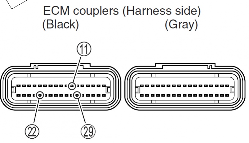

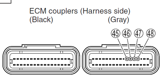

Ok habe es getestet, es liefen nur noch drei Zylinder... habe es sofort wieder rückgängig gemacht. Habe danach mal im Manuel gesucht und etwas gefunden, dort sieht es nach dem schwarzen Stecker aus. Funktionierte aber ebenfalls nicht.
Hier noch zwei Bilder vom Manual.

In Fahrtrichtung rechter Stecker, untere Reihe Schwarz Braunes Kabel.
Evtl. Pin 19, die wollens nicht ganz sagen da es ja illegal ist.
Das lesen ist für mich als Vorarlberger kein ding, aber wie gesagt, sie schreiben es nicht genau hin weil sie es nicht jedem so einfach machen wollen.
Sicher ist nur, in der unteren Reihe beim rechten Stecker ist das Kabel lt. ihnen...

So endlich geschafft!!:D
War eben beim Mechaniker dieser schaute nach welcher PIN es ist:) Es war PIN 58
Hab es soeben ausprobiert!
Fehlermeldung war weg und die volle Leistung da!
