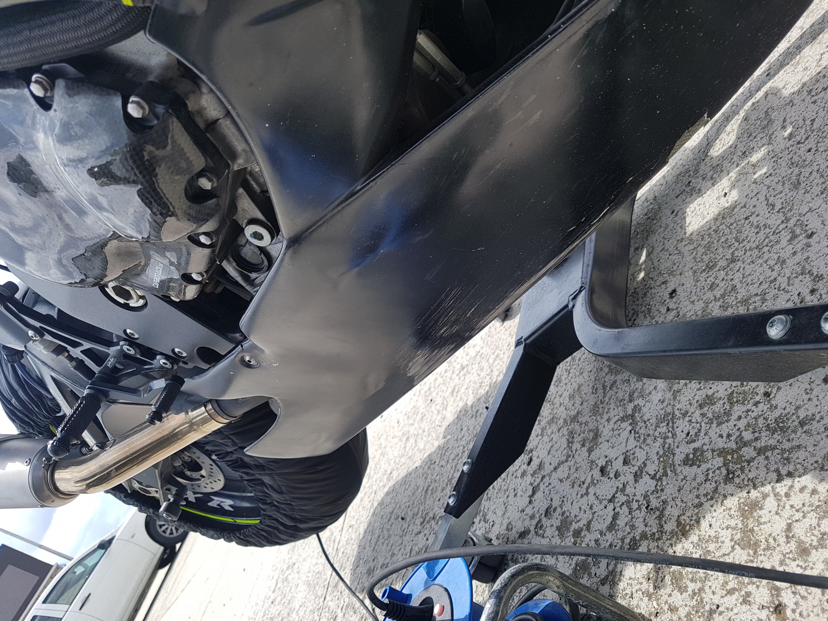

Hey ich habe eine gebrauchte Rennverkeidung vor 2 Jahren gekauft, die anscheinend von Racefoxx stammt.
Ich habe das Problem, dass mein Bug extrem weit nach unten heraus ragt, so dass ich schon immer Probleme mit meinem Zentralständer habe, beim aufladen auf den Hänger und ich sogar am Boden streife in Schräglage.
Kann ich einfach ein Bug von einem anderen Hersteller verwenden oder muss, um das Problem zu beheben, alles ausgetauscht werden.
Auf dem Bild sieht man deutliche Schleifspuren :D
Gruß Pfauen

Mein Schrauber hat mir mal gesagt, das der Zentralständer von......???? (komm nicht drauf) zu 95% unten schleifen würde. bei meiner L7 geht es gerade so durch.
Ob und durch was tauschen????

Ich muss mein Zentralständer (Constands) richtig hinten einfädeln, was ziemlich nervig ist.
Vllt ein neuen Bug von einem anderen Hersteller, der mehr Platz bietet zum Boden.
Bei einem Kumpel seiner Honda SC57 streift es nirgendwo.

Constands.....genau der war´s!! Der passt wohl bei den meisten Rennverkleidungen nicht durch!
Kann Dir jetzt auch nicht mal den Herteller meiner Verkleidung nennen...

Bei meinen 750er K6 und L0 passt das mit dem Constands ohne Probleme. Gibt halt Hersteller die den Bug anscheinend größer gestalten. Vermutlich damit dieser Brotkasten zur Not auch passt. Glaub Thomas hatte mit seiner Verkleidung ähnliche Probleme. Bei mir ist PascalPlast dran und die passt perfekt

Jop, habe SP-Connect Verkleidung, abgesehen von den Transportschäden und der Mieserablen Oberfläche ganz gut. Aber muss den ConStands auch von hinten einfädeln, dann geht es.
Aber zum oben genannten Problem, meist macht jeder Hersteller etwas andere formen, daher wirst du eher alles tauschen müssen. Aber kannst dir ja mal den Bug kaufen welcher Optisch am besten passt bei den übergängen. Wenns dann nicht passt, kannst dir immer noch den rest kaufen.

Eine vielleicht blöde Frage: gäbe es nicht die Möglichkeit einfach kleinere Rollen am Ständer zu verbauen? Dann müsste man nicht bei der Verkleidung basteln nur damit der Ständer drunter passt? :confused:
Bitte nicht gleich mit Steinen werfen wenn mein Gedankengang kompletter Blödsinn ist... :kissass:

An sich ein guter Plan, jedoch bleibt immer noch das Problem, dass ich in Schräglage schleife :D

Aja, stimmt da war ja noch was. Aber das Problem sollte sich doch mit der Zeit von selber lösen / schleifen! :D
Na gut, dann wird man wahrscheinlich doch etwas bei der Verkleidung basteln müssen...
