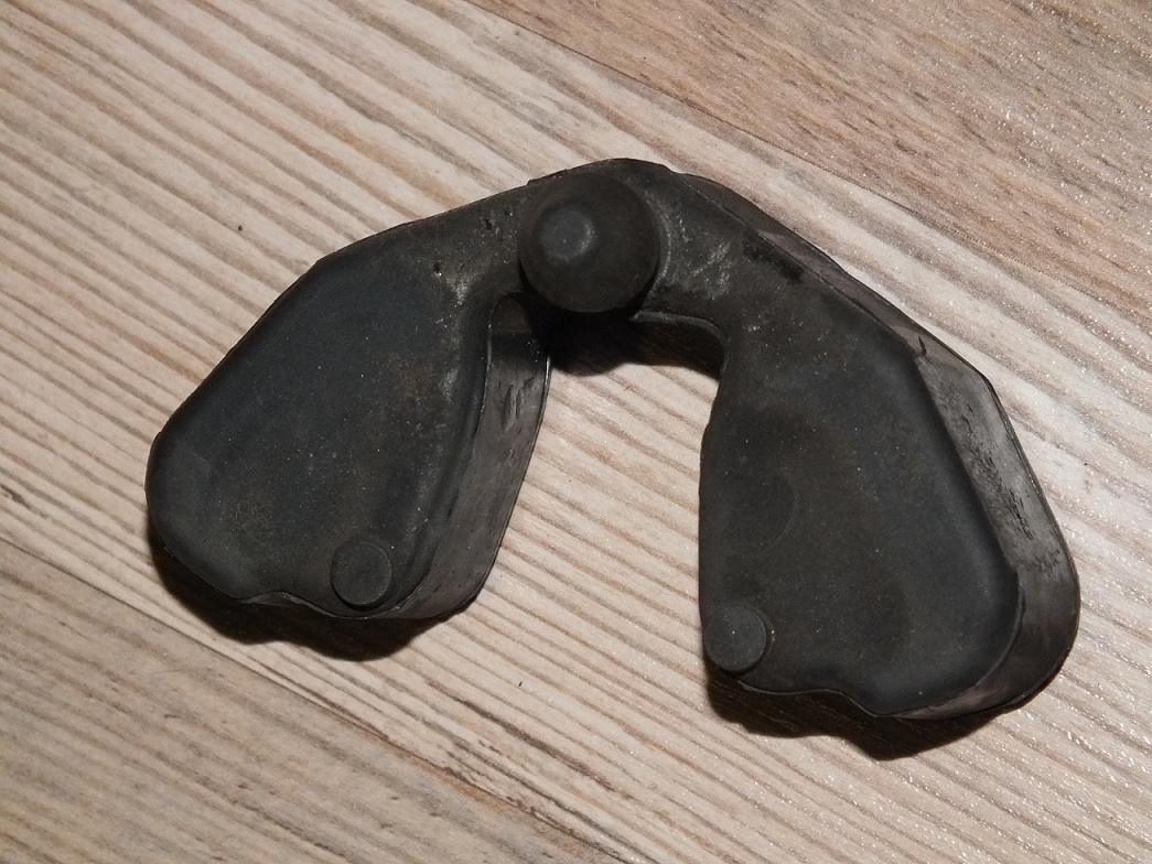

Hallo,
nachdem ich diesen Winter meine Felgen neu lackiert habe ist mir aufgefallen, dass meine Ruckdämpfer nicht mehr die besten sind. Sowohl in Ebay-Amazon- und über Google einige Motorradzubehörshops habe ich keine direkt für mein Baujahr gefunden, Gebrauchte kommen für mich nicht in Frage.
Mein Vater hat seine bei einer Honda VF 750 c Mitte der Saison ausgetauscht und gemeint, das müssten die selben sein.
Meine Frage jetzt, weiß jemand ob man die von niedrigeren/höheren Baujahr die selben sind, oder sogar von anderen Motorrädern passen könnten?
Danke im vorraus und ein gesunden neues Jahr!

Nein, ich hänge ein Bild mit an. Sind 5 Stück davon und befinden sich in der Felge vom Hinterrad.

Sorry hatte das mit der Felge überlesen.
Kannst die der 600er K1 - K3 verwenden und die der 750er K1 - K3.

Weißt du auch zufällig wies mit anderen Modellen/Herstellern aussieht?

Das kann ich dir so jetzt net sagen.
Aber ich kann dir die Orginalteilenummer geben.
Teile# 64651-35F00

Danke schön. Jetzt hab ich auch endlich Ersatzteile gefunden!
