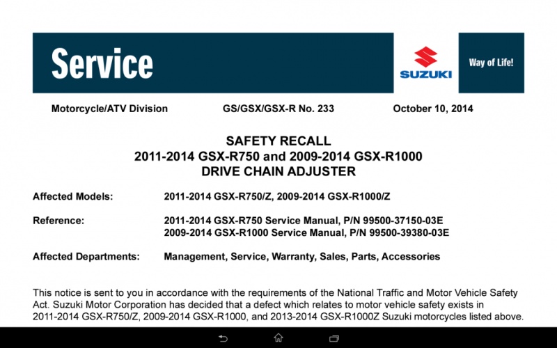

Rückruf 10/2014 GSX-R 750 L1- und 1000 K9- (Kettenspanner)
Moin,
gerade in einem US Forum gefunden, wird wohl dann demnächst auch hier kommen:
Betroffene Modelle: GSX-R 750 2011-2014
GSX-R 1000 2009-2014
Bauteil: Kettenspanner.

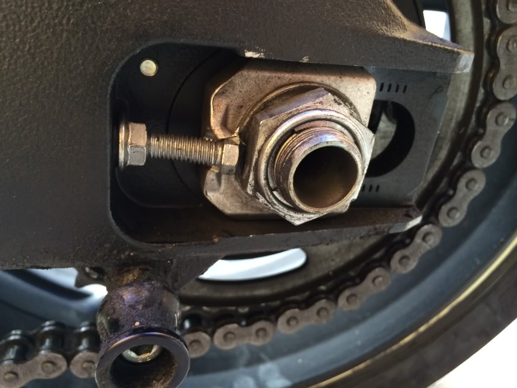

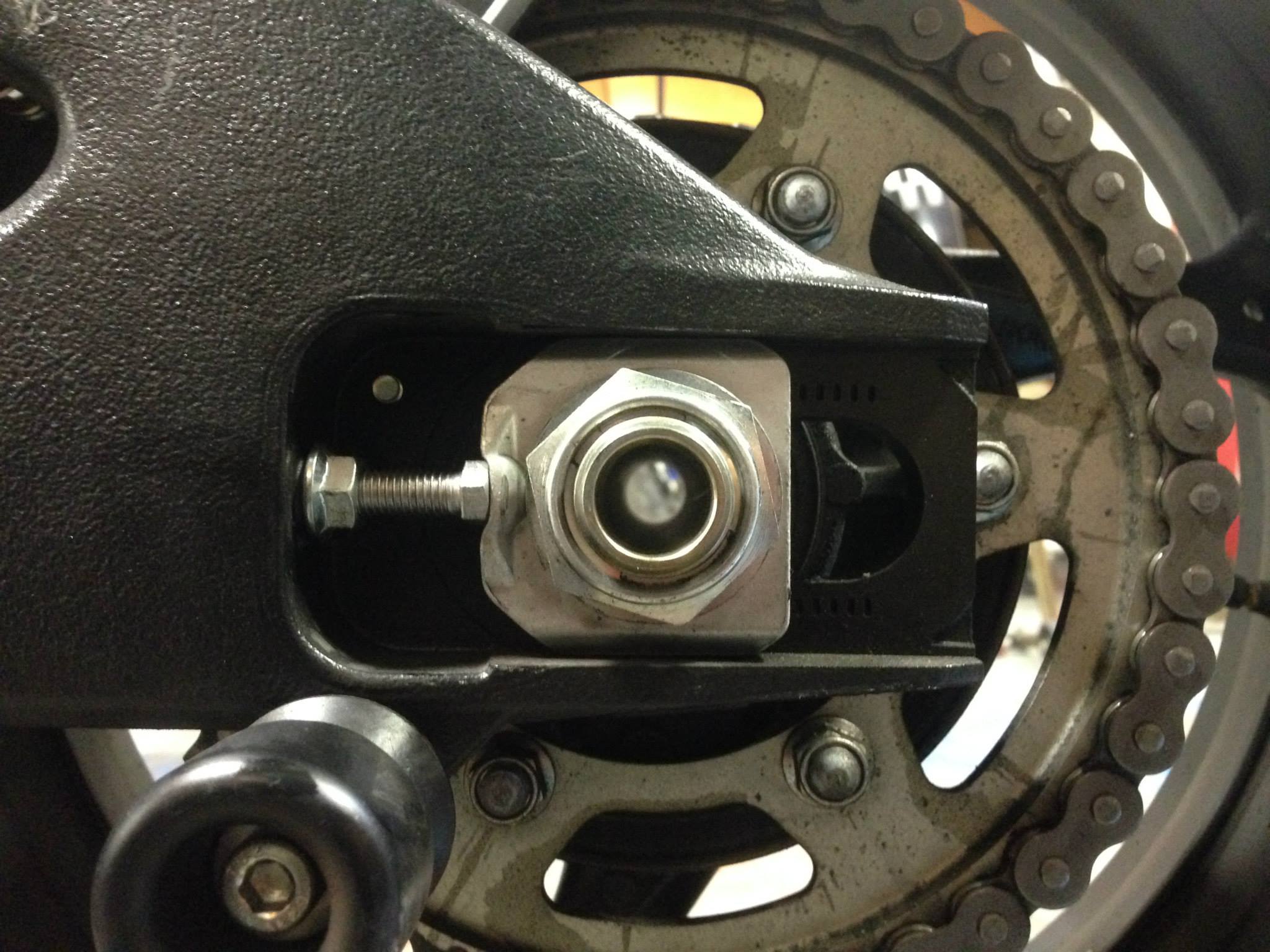

Eine genauere Problembeschreibung gab es noch nicht, aber ich vermute es handelt sich um ein Problem welches in dem US Forum schon min. 2x aufgetreten ist.
Bild dazu:

Sind die aus Plastik? :D

Das sieht ja übel aus

Unfallschäden anders bekommt man das nicht hin, da wird es auch keine neuen achsblöcke geben lediglich Schrauben mit mehr Auflagefläche.
Mindestens 2 Fälle sind nich gerade viel, das ist gar nichts.

sieht aber bisschen so aus als wenn man versucht hätte die Kette zu spannen ohne die Achse zulösen. Habe das bei meinem allerersten Motorrad auch hinbekommen da hatten sich dann die Platten verbogen. Aber mal abwarten wenn es wirklich was ist wird es ja spätestens in 2-3 Wochen beim KBA online zu finden sein.

...ist ja klar. Entweder ist einer hinten reingefahren, oder Kette gespannt ohne Achse zu lockern. Bekloppt! Ohne Gewalt geht sowas nicht!!! Gilles Kettenspanner von Louis und gut, sehen eh besser aus!!!

Danke für die Info.
Meine Kettenspanner sehen noch gut aus.
Aber wenn`s was umsonst gibt, sag ich natürlich nicht Nein. ;)

Auf den Achsblock wirken gar keine Kräfte, vorrausgestzt die Achsmutter ist mit 100NM gezogen. Ist die Achsmutter mit vorgeschriebenen NM gezogen kann mann die Schraube auch weg lassen ohne das etwas passiert.
Es zeigt wieder das die Amerikaner bekloppt sind.
