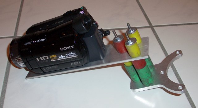

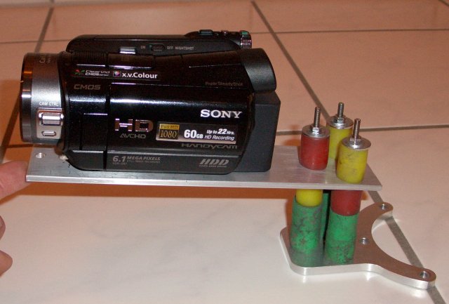

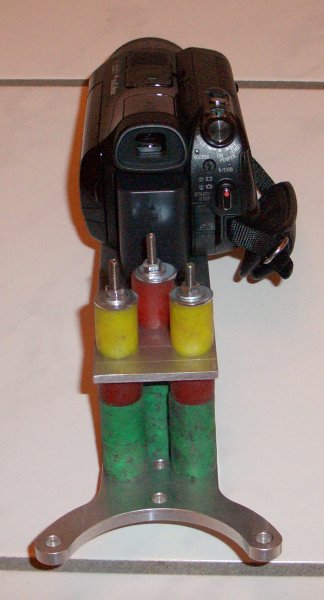

mein kumpel hat den folgenden auszug in dieversen foren gestellt:
Hallo!
Ich habe mir einen Kamerahalter gebaut, der aber noch nicht so recht funktionieren will. Er besteht aus 6mm gefr?stem Alu als Tr?ger f?r den Tankring und bisher erstmal ein einfaches 4mm Alublech als Tr?gerarm f?r die Cam. Aufgeh?ngt ist das ganze zwischen unterschiedlich harte Elastomere einer Fahrrad-Federgabel. Die Cam l?uft auch schon wesentlich stabiler als im ersten Versuch mit starrer Aufh?ngung. Aber trotzdem treten immer noch alle paar Meter Probleme auf (ich vermute, die Festplatte kommt mit dem Speichern nicht nach -> sagt "Datenfehler" und steigt aus der Aufzeichnung aus). St??e werden meiner Meinung nach sehr gut abgefedert, Vibrationen gehen aber leider noch minimal durch. Bei 8.000Umin hab ich einen Finger unter die Cam gehalten und hatte noch leichtes Kribbeln gesp?rt (vielleicht so viel wie bei einem elektrischen Rasierer). Ich denke, dass das die Schreibk?pfe in der HDD beeinflusst.
Zur Bilderkl?rung: gr?ne Gummis=brett hart; gelbe = mittel; rote = weich. Die Gummis sind etwa 1cm vorgespannt, d.h. man bekommt beim zusammen bauen gerade noch so die Mutter aufs Gewinde.
Hat vielleicht jemand im Forum eine Festplatten-Kamera auf seinem Mopped am laufen? Oder kann mir jemand Tipps geben, wie ich die letzten Vibrationen noch killen kann?
Gr??e, Gregor
Hallo!
Gr??e, Gregor
