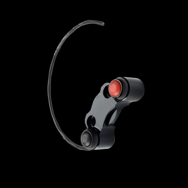

Grüß euch,
hab mir als kleines Weihnachtsgeschenk den Accossato Kurzhub gegönnt :-)
Die Maschine wird nur mehr auf der Rennstrecke bewegt, deswegen kommt die rechte Schaltereinheit komplett weg.
Die Lösung mit dem Schalter, der an der Bremspumpe montiert wird, gefällt mir sehr gut, ist aber die 140 Euro nicht wert.
Gibts brauchbare Lösungen die funktionieren für weniger Geld?
Am besten mit Erfahrungen von Leuten die es schon umgebaut haben. Egal ob Domino etc..
Danke !!!
lg
badbubi@mito
badbubi@mito
17.06.2009
2.195
LAU & Z
GSX-R 750 K9 Track
Nun...ich habe bereits Umbauten gesehen...entweder wurden Honda-/ oder Cagivam Mito Schaltereinheiten verwendet. Diese haben funktioniert und sind einzeln klemmbar.
Leider sind mit genauere Details nicht bekannt. Mit etwas Aufwand könntes du einzelne Infos ausm R4F ziehen. Zumindest kannst du dort mögliche Schaltereinheiten erfragen/genannt bekommen.
Die Variante die du im Bild zeigst ist halt schon der Königsweg.
