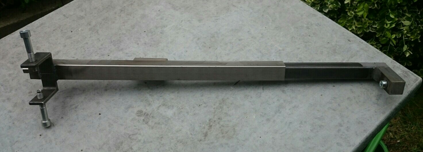

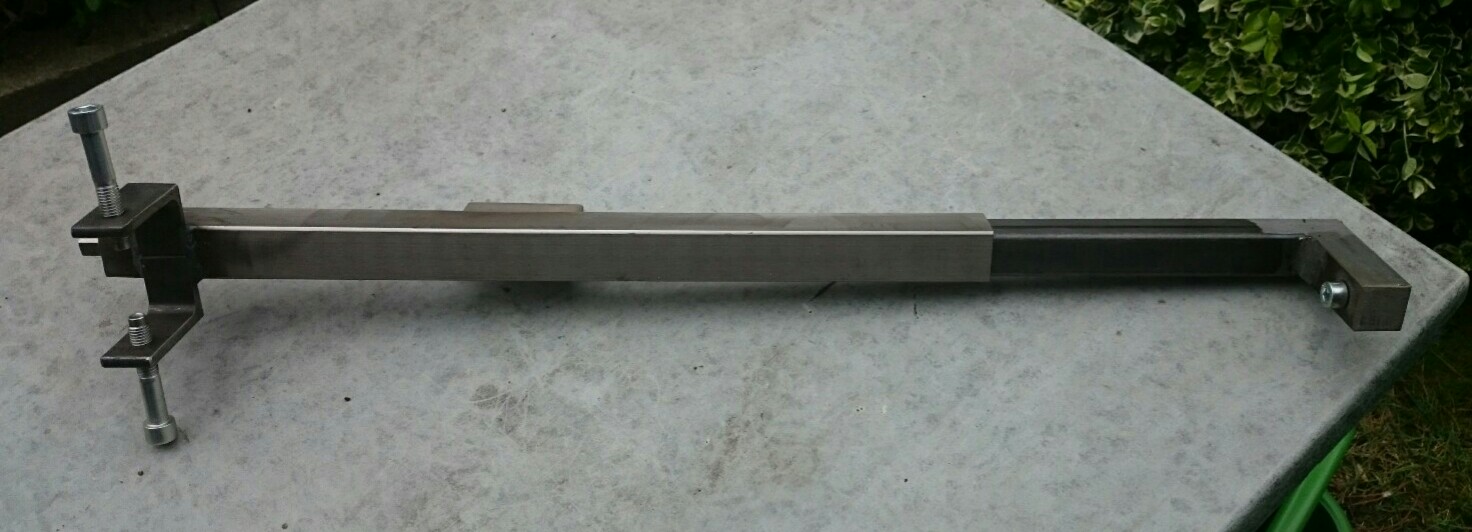

Dazu benötigst du einen Federspanner für Upsidedown Gabeln und einen Simmerringeintreiber, um die Simmerringe zu tauschen.
So sieht ein Federspanner aus!
Dafür müssen die Gabelholme ausgebaut werden.

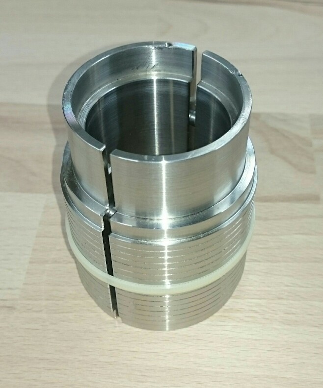

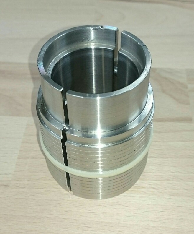

der sieht auch gut aus, auch wenn er schon ein paar Einkerbungen abbekommen hat... :p
Muss ja, ist ja schließlich ein Werkzeug, mit dem wurden schon einige Simmerringe rein gedängelt! :)
Aber es geht hier nur darum, was braucht man, um Simmerringe einzubauen.
