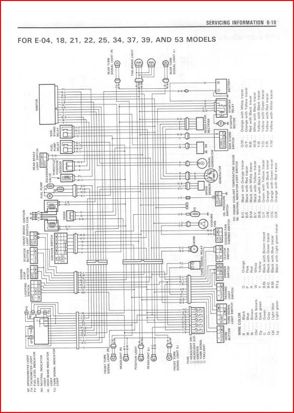

Hallo,
bin auf der Suche nach dem Schaltplan für meine 750 er L0.
Problem ist, dass ich mein Motorrad nicht mehr starten kann nach dem ich sie heute aus dem Winterschlaf geholt habe.
Ursache konnte ich soweit eingrenzen, dass es am Steuerausgang (Masseanschluss) des Starterrelais liegen muss. Denn wenn ich diesen direkt mit dem Minus-Pol verbinde alles einwandfrei funktioniert.
Mein Problem ist jetzt nur, wo der Masseleiter hingeht!
Von daher wäre ein Schaltplan nicht schlecht oder wenn mir da jemand so weiterhelfen könnte?

Hallo Seba,
vieleicht hilft´s weiter.:) Schaltplan.JPG
Gruß pmausl
