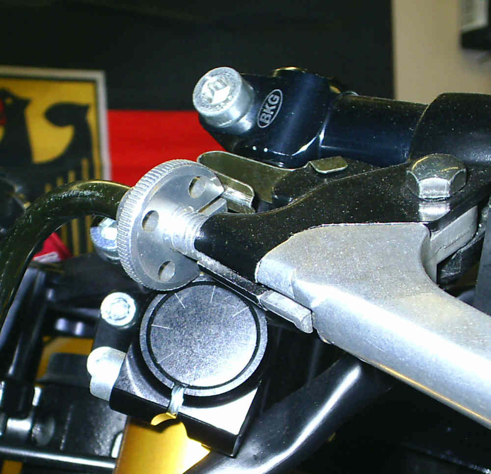

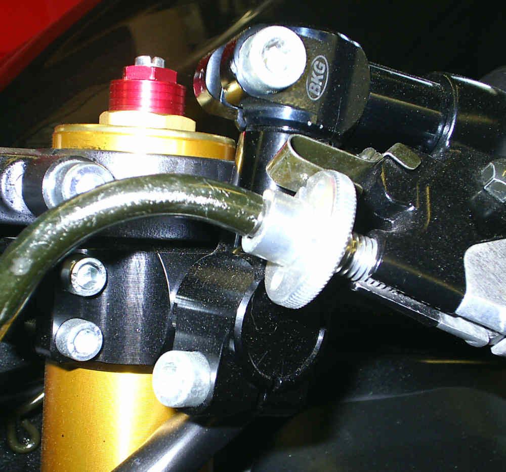

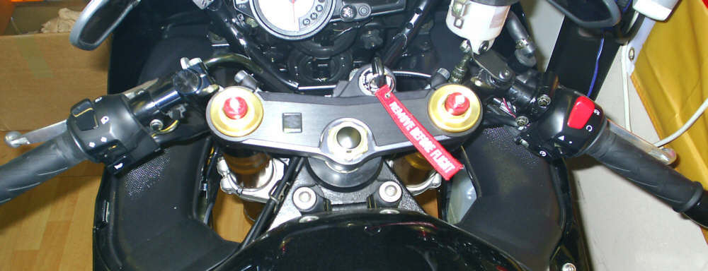

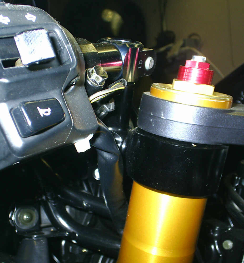

So, nu hab ich mal Bildchen gemacht ;) ich hab die 4,5 cm Bolzen/Stege oder wie die heissen drauf.
Bremsleitung, Gaszug usw. ist orig. geblieben, ich musste nur ca. 1 cm von dem Windschild abschleifen, weil sonst beim einschlagen der Notaus + Lichtschalter umgelegt w?rde.
ABE oder Gutachten hmm hab hier ca. 20 Seiten A4 von BKG und die habe ich nicht am Moped (will ja nicht lesen sondern fahren) :D

Super Fotos. Die haben mich ?berzeugt. Denkst Du, dass ich mit den 3,5 cm Bolzen das Windschild lassen kann wie es ist?
Bist Du eigentlich mal die original Stummel gefahren und kannst den Unterschied zu jetzt einsch?tzen?

Kannst Du an dem BKG den Kupplungs- und Bremshebel so drehen wie Du willst?

Ein Unterschied merkt man(n) ich tausche schon mal mit Freunden Kilo K6 + R1
Die Hebel kannst Du verstellen, nur nach unten ist eine Grenze (geht aber)
Was Du aber merkst, bei l?ngerer Fahrt auf der BAB zieht es nicht so im Nacken.
Auch das Kribbeln in den H?nden wird durch die zwei Gelenke unterdr?ckt.
Also, alles in allem ist die Geschichte ihr Geld wert ;-)
