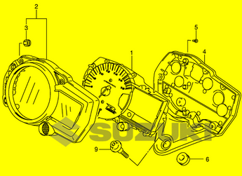

Hallo liebe Gemeinde,
da bei meinem Tacho meiner 600er K6 auf der Gehäuse Rückseite einer der Fixier-Stifte abgebrochen ist,
möchte ich meinen Tacho auseinanderbauen und die neue Tacho Rückseite (hier im Bild Nr. 4) einbauen.
Den Tacho bekommen ich raus, nur dann wie weiter?
Einfach die paar Schrauben auf der Gehäuse Rückseite lösen und das Gehäuse abnehmen?
Springt mir da nichts entgegen?
Eventuell hat jemand schon den Tacho auseinander genaut und kann mir helfen. :)
Vielen Dank

Den ausgebauten Tacho einfach an der Rückseite aufschrauben (10 Schrauben glaub ich) und dann vorsichtig den Deckel abnehmen und danach das Innenleben herausholen. Ist alles kein Problem, fällt auch nichts entgegen.

Genau wie schon beschrieben wurde,schrauben lösen,deckel vorsichtig ab machen,dort ist eine gummidichtung,dann kannst du das komplette innenleben rausnehmen und dann umgekehrt wieder zusammenbauen,nur bei zusammenbau auf die gummidichtung achten.
Ist kein Hexenwerk und dauert max 5 min.

Perfekt, dann klappt das :)
Vielen Dank euch! :kreis:
