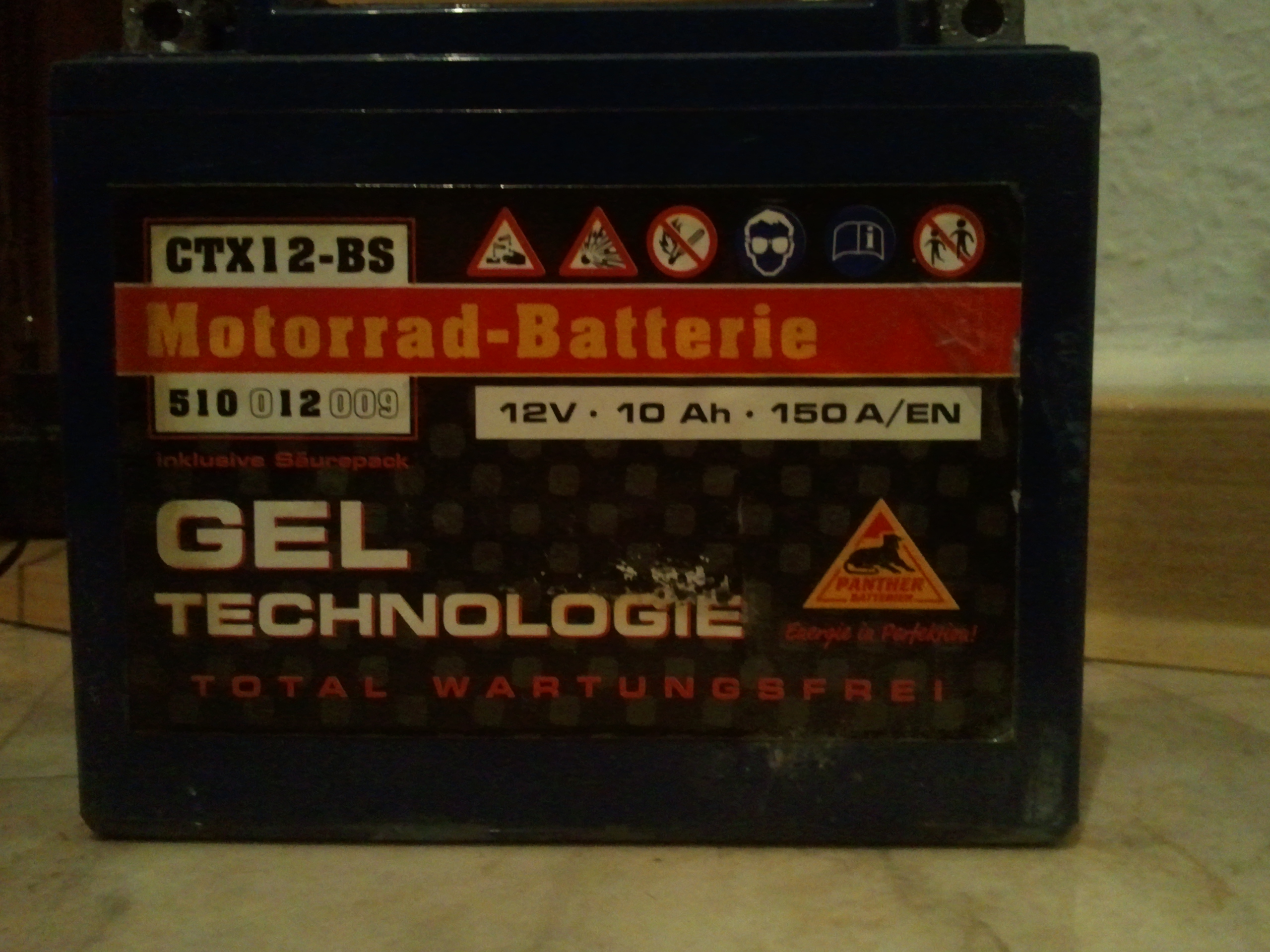

Jetzt habe ich so ein Ladegerät von Lidl gekauft, Marke : AutoXS 188535_AUTO-XS-KFZ-Batterieladegeraet_xxl.jpg
Ich habe die Batterie angeschlossen und bemerkt, das es keine 12 Volt sondern 13.3 Volt waren und die Batterie hatte nur 2 von 5 Strichen. Dann habe ich das Motorrad Programm ( schonende Ladung ) gemacht und nach knapp 5-8 Minuten hatte die Batterie 14.5 Volt und war voll geladen. I thougt myself : the fuk ?
Habe keine Ahnung von Elektrizität , aber das ist doch keineswegs normal, oder ?? Hier ein Bild von meiner guten (Schrott ?) Batterie... Bitte fragt nicht nach dem alter, das weiss nur Gott...
Was denkt ihr jungs :/

Mess doch bitte die Batterie was sie Spannung im Ausgebauten zustand hat.
Und dann bitte nochmal die Ladespannung messen.

Als ich die ausgebaut hatte war es : 13.3 Volt
Jetzt beim Vollladen : 14.5 Volt

Der Wert bei Vollgeladen ist i.O.
Doch die 13 V passen net ganz!
Hattest du das Bike kurz vorher laufen lassen oder ähnliches?
Denn der Wert sollte bei ca. 12,5 V - 12,8 V liegen.

hab das problem gelöst !
also, heute morgen hab ich die Batterie Spannung ausgelesen, es waren 13.3 Volt, habe sie nochmal ans Ladegerät geschlossen sodass sie an Ende bei 14.4 Volt lag. Dann bin ich direkt zum Bike, habe die gute Batterie eingebaut und bin ab auf die Piste... KEIN FLACKERN, KEIN DIMMEN und die Maschine läuft sogar ruckelfrei(er). Also lag es wirklich nur daran, das die Maschine nichts mit 13.3 Volt anfangen kann.
So, das eine Problem ist ja hiermit gelöst, jetzt aber zu der anderen....
Warum ist die Batterie von der Spannung so weit nach unten gerutscht ... War ja vorher auch nicht so.. Eventuell wegen dem alter ? Wegen der Temperatur ? Eigentlich müsste doch die Lichtmaschine das wieder hochschaukeln nach einer Zeit fahrt oder ? Sehe ich da was falsch ?
PS: Vielen Dank an alle, die mir geholfen haben !! Ohne euch hätte ich das nie herausgefunden !!
N
Nitro Chris
25.06.2011
5.870
Wie du sagtest sollte es die Lima wieder ausgleichen.
Die arbeitet aber nur bis zu einer max. Ladespannung von ca. 14,5 V .
Wenn die Batterie bediengt durch das alter z.B. einen Zellschluss hat, wird die Zelle / Zellen nicht mehr geladen!
Somit hast du anstatt der 14 V nur z.B. noch 12 V zur Verfügung.
