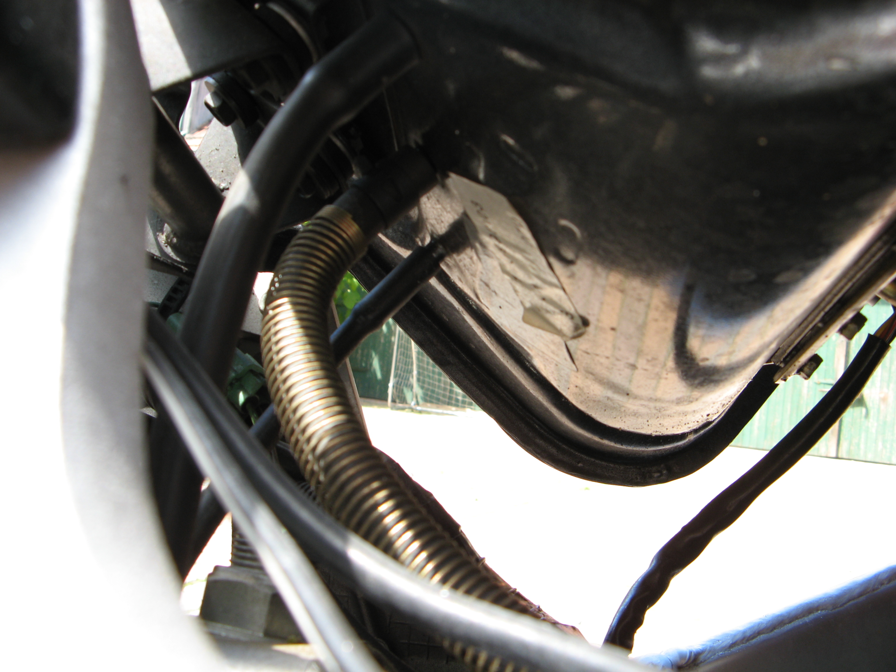

Hallo,
habe das Problem, dass ich nicht mehr weis, wo die Schl?uche hin kommen.
Habe zwei Abla?schl?uche und den Benzinschlauch. Es sind 3 Ausg?nge!!!
Wo kommen die hin??? :confused::confused::confused:
Kann mir jemand helfen?
Sch?ne Gr??e!
Markus

Hallo,
kleiner Service unter SRADlern. Habe gerade mal bei meiner 99er nachgeschaut. D?rfte sich nicht viel tun zu Bj. 98.
Der Schlauch mit der "Spirale", also der Benzinschlauch, kommt in die Mitte, der d?nnere der beiden Ablassschl?uche kommt in Fahrtrichtung links und wo der andere hinkommt ergibt sich dann ja....:D
Schau es dir selbst an, Bild ist angeh?ngt. Habe das Bild von rechts gemacht...
Ich hoffe das hilft dir weiter...
MfG
Marvin

Hallo
danke f?r die Hilfe. Habs heute angeschlossen und es geht. Bin dann gleich los gefahren.
Nochmals tausend dank f?r die Hilfe. :D
Sch?ne Gr??e und gute Fahrt!
