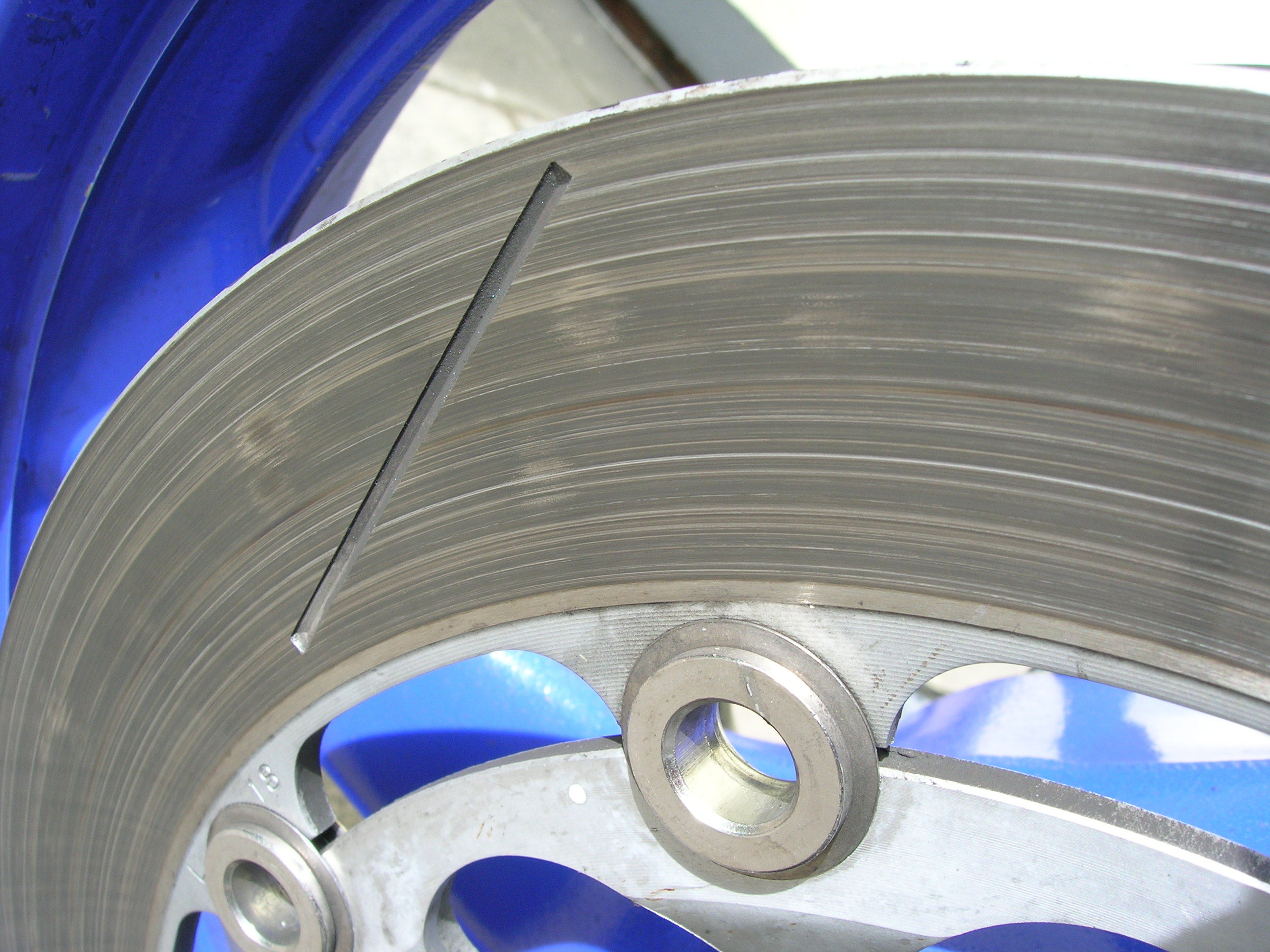

Hallo Freaks,
ich habe neulich die Bremsbeläge vorne gewechselt. Diese habe ich behutsam eingefahren und die Bremskolben scheinen auch immer zurück zu gehen, da sich (aufgebockt) das Vorderrad stets leicht drehen lässt.
Die Bremse funktioniert einwandfrei, beisst so wie es sein soll und rubbelt auch nicht. Jetzt haben sich jedoch so merkwürdige helle(!) Flecken auf den Scheiben gebildet, die mich beunruhigen.
Diese Flecken sind auf beiden Scheiben entstanden, jeweils auf der äußeren und inneren Reibfläche. Sie sind mit dem Finger nicht ertastbar.
Es sind auch keine blau/lila Verfärbungen, die auf ein thermisches Problem hinweisen könnten.
Beim Einbau habe ich sehr sauber gearbeitet und die Scheiben mit Bremsenreiniger gereinigt. Es ist also kein Schmier auf die Beläge oder Scheibe gelangt.
Hab ich noch nie gesehen, so eigenartige punktuelle Verfärbungen. Was sagt ihr dazu?DSCN2038.JPG
Es handelt sich um die organischen Polo hi-q Beläge, wobei ich dafür bitte nicht gesteinigt werden möchte.

Meiner Meinung nach sieht die Scheibe generell schon stark verschlissen aus. Du hast dort deutlich erkennbare Riefen und schon ein tief eingearbeitete Reibfläche , mess dochmal die dicke der Bremsscheibe und vergleiche diese mit dem Verschleißmaß.
Die Verfärbung sind thermisch bedingt achte mal auf die dunkel verfärbte Riefe (ziehmlich mittig, fast goldfarben) dort siehst du Anlassfarben, unterhalb der Stellen. Da deine Scheibe derart uneben ist erkennst du kaum Verfärbung, vermtl. ist die Reibpaarung (Bremsbelag Scheibe) auch nicht ideal gewesen oder ideal (wegen den starken Riefen).
Vermute unterhalb oder nah beim Verschleißmaß dadurch sind sie weniger temperaturbeständig und verziehen sich.

Hmm, da kannst du jeden Automechaniker fragen und er wird dir das gleiche wie ein Motorrradmechaniker sagen:
Folgende Theorien :
1. Bremsklötze kompletter Scheißdreck.
2. Scheiben vorher eventuell schlechter Grad an abrieb ?
Egal wie die Kolben rauskommen, so ein schelchter abrieb zeugt von Bremsbelägen. Einige Rillen sind schweine Tief wie man auf dem Foto erkennen kann.
Du gehörst dafür aber gesteinigt :D Achwas, jeder macht mal Fehler. Wenn man dir sowas inner Werkstatt angedreht hätte würde ich das noch verstehen, aber man sollte nicht so faul sein und sich im Internet einbisschen Umschauen. Habe mir endgute TRW Lucas Bremsbeläge über Ebay gekauft und die waren sogar relativ günstig. Bei Bremsen sollte man nicht sparen, vorallem nicht bei so extrem teueren Motorradbremsscheiben. :(
BTW, wenn du andere Bremsbeläge holst könnte es sein, da der schlechte Abrieb der Bremsscheibe verschwindet, jedoch nur wenn du Glück und gute Beläge hast und die Bremsscheibe sollte natürlich dick genug sein ;D

sorry, konnte nicht gleich antworten, war Gestern früh ins Bett und auf der Arbeit war heute die Hölle los!
@KillSwitch: Ja, die Bremsscheibe hat Riefen und die Reibfläche ist schon ein wenig eingeschliffen, tatsächlich aber nicht so tief wie es auf dem Foto aussieht. Der überstehende Grat am äußeren Rand wirkt auf der Abbildung so riesig, ist er aber nicht.
Der Verschleißgrenzwert ist 4,5mm. Neu sind die Scheiben 5,0mm stark. Die jetzige Stärke beträgt ca. 4,8mm.
Das habe ich auch vor dem Einbau der Beläge schon berücksichtigt, sonst wären keine neuen Beläge drauf gekommen - hab aber eben in der Garage nochmal sorgfältig nach gemessen(Meßschieber).
"achte mal auf die dunkel verfärbte Riefe (ziehmlich mittig, fast goldfarben) dort siehst du Anlassfarben, unterhalb der Stellen." - das ist mir vorher gar nicht aufgefallen!!! Hast du gut beobachtet, @KillSwitch.:thumbs:
Über die von dir erwähnte Reibpaarung hatte ich mir bisher noch keine Gedanken gemacht... daher diese Anlassfarben!
Das ist plausibel, da sich durch die Riefen die Reibfläche vergrößert und mehr Hitze entsteht, also ideal(wegen den starken Riefen). Danke für deine fachkundigen Infos.

@Eugenboii: Die Bremsbeläge sind nicht der hit, das sehe ich auch so. Da die Bremsscheiben schon seit dem Motorradkauf diese Riefen haben, wollte ich keine hochwertige Beläge mehr verwenden(wegen den durch die Riefen zu erwartenden Verschleiß).
Da waren übrigens so Louis-Beläge drin, womit wohl der ganze Schlamassel mit den Riefen mal angefangen hat. Die sind ja qualitativ bestimmt nicht besser als die Polo-Dinger.
Ich sehe natürlich ein, dass neue Scheiben und anständige Beläge in absehbarer Zeit zwingend notwendig sind. Hab ja eh nur Ärger mit meiner jetzigen Scheiben/Beläge-Kombi: Fleckenbildung, Verschleiß und ne sche** Bremse!!!:keule:
Danke für den Tip mit den TRW Lucas-Klötzen.:)
