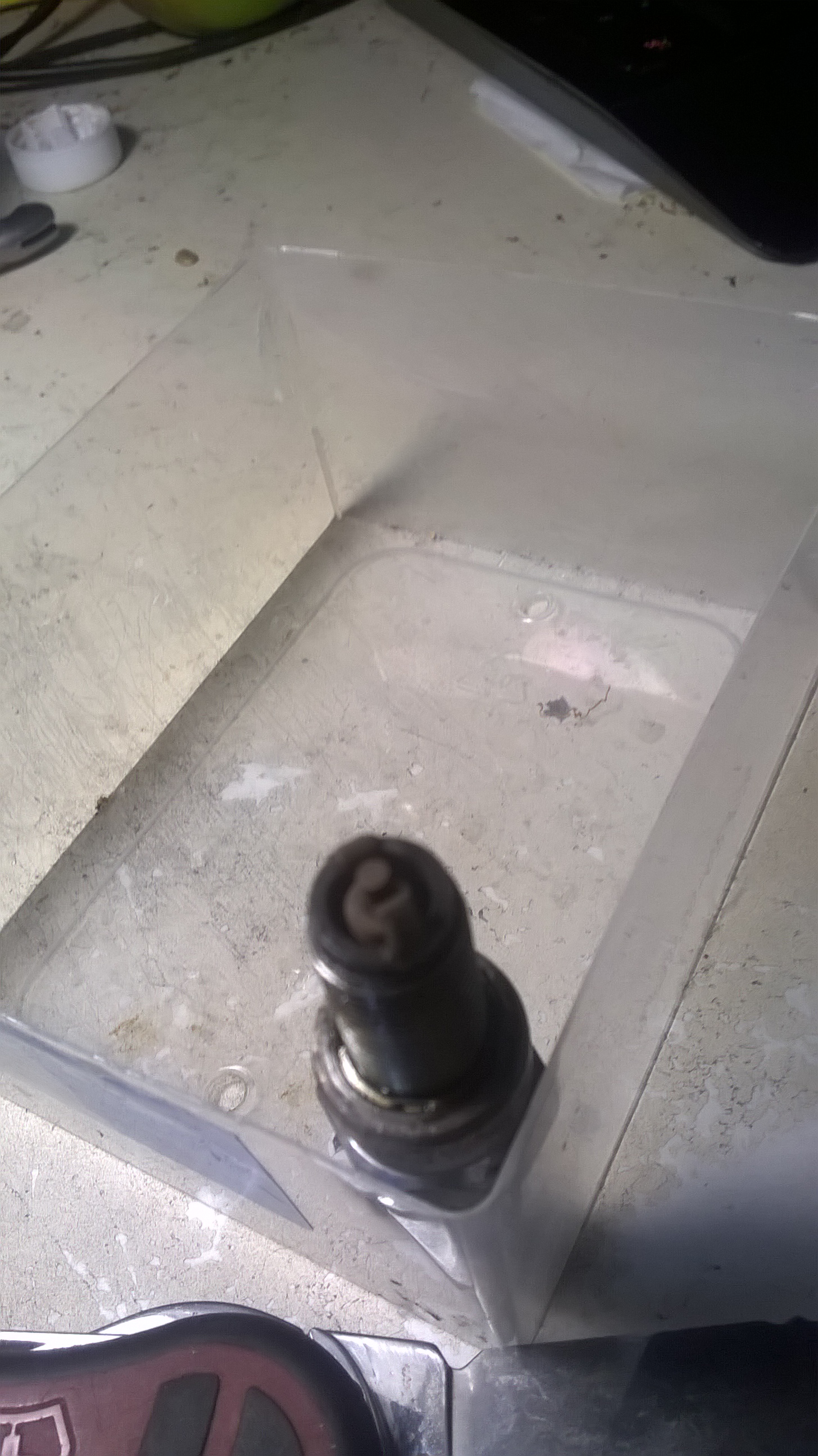

Ich hab eine Akrapoviceauspuffedelstahlamlage oben .
Ich geh mal davon aus das man die werte nachstellen muss so wie mal waren davon geh ich mal aus oder sein sollen .
Und zwar brauche ich die werte von der Hauptdüse und den Vergasern oder so ,danke schon mal im vorraus ?
Ab 7000 Umin lauft sie nicht so effizent (leistungsabfall) wie sie warscheinlich soll auserdem knallt sie zwischendurch immer wieder im höheren bereich meine GSXR 750 RG7DB SRAD .

Du erwartest jetzt nicht ernsthaft das dir wer sagen kann was du an Düsen abändern müsstest oder? Davon ab ist das natürlich mal wieder im falschen Bereich...
Wie auch immer um sowas richtig abzustimmen fährt man auf nen Prüfstand und stimmt auf AFR ab, alles andere ist Quatsch da du ja nichtmal weist ob dein Eimer zu fett oder zu mager läuft,wobei die Tendenz eigentlich richtung zu mager gehen sollte wenn es vorher mit der Originalanlage perfekt war. Vielliecht reicht sogar schon die Nadelstellung anzupassen aber auch das kann man nur sagen wenn man die AFR Kurve kennt, auf das Kerzenbild würde ich mich da nicht verlassen das ist einfach zu grob.

Die ist eher zu fett ich hab die mit der jetztigen Auspuffanlage bekommen und noch nie mit der Orginallen gefahren .Also macht alles keinen sinn die muss so oder so auf den Prüfstand .Aber was meinst du zu der Kerze die war geputzt und sieht nach 300 km so aus ?

Ich würd links vorn 2 mehr machen und rechts hinten 1/2 weniger.
Dann die Zündkerzen am Besten mit dünnem Klarlack bestreichen damit sie nicht so schwarz werden.
Es hilft sonst auch ein wenig Spüli damit die sauberer werden.
