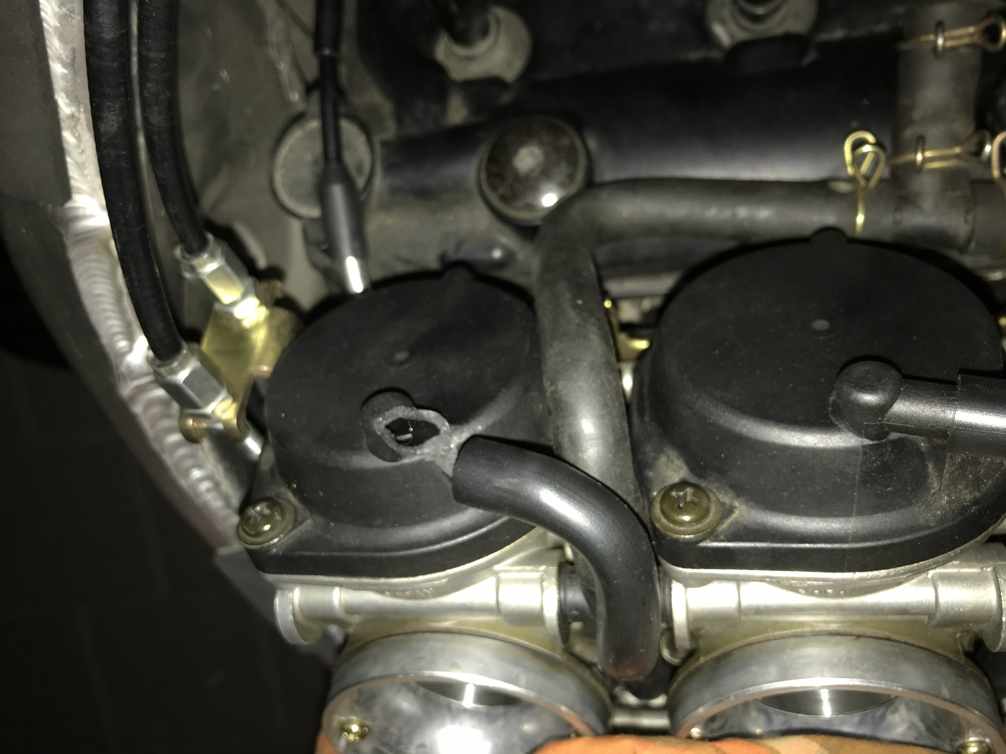

Hallo,
mir ist bei einem Vergaserdeckel der Nippel an dem der Unterdruckschlauch sitzt abgebrochen. :mad:
Hat schonal jemand versucht den mit Sekundenkleber anzukleben? Hälts?
Vielleicht hat ja auch noch jemand so einen Deckel rumliegen?? Falls ja, bitte PN. :-)
Der Vergaser ist ein Mikuni 33E4. Ich schätze aber mal, dass der Deckel kein Unikat ist und in vielen Modellen verbaut ist.
Danke und Grüße

Hab den Deckel gestern mit UHU Sekundenkleber geklebt und es hält zumindest im kalten Zustand.
Aus technischem HB des Klebers:
- Basis: Cyanacrylsäureethylester (Cyanacrylat)
- Wärmebelastbarkeit: 80° C
- Klebeverbindungen können bei 180° C getrennt werden.
(an anderen Stellen liest man, dass die Kleber bis 150 ° C halten)
Jetzt synchronisiere ich das am WE mal und dann schau ich was ich sonst noch brauch...

Bezüglich Baustellen: Mein Bike ist immerhin 24 Jahre alt und wenn man an den Schläuchen rumhantiert kann man sich ja doch mal eine Undichtigkeit einfangen ohne dem Schlauch angesehen zu haben, dass er porös ist...
Hab die Vergaserbank heute Nachmittag in der prallen Sonne synchronisiert. Dabei ist das Bike über 100° warm geworden. ==> Kleber hat gehalten.
Ich werde den Deckel dennoch tauschen.
Ich hoffe dieser Thread ist dem einen oder anderen ja mal eine Hilfe, wenn er in der Pampa steht und dann weiß, dass er den Vergaserdeckel mit Sekundenkleber aus Cyanacrylsäureethylester (Cyanacrylat) temporär fixen kann... :146:

In diesem Fall habe ich beim synchronisieren festgestellt, dass, wenn einer der Unterdruckschläuche ab ist, es zu einer Flutung des Luftfilterkastens mit überschüssigem Sprit kommt, weil der Gasschieber des betroffenen Vergasers nicht mehr aufmacht und der überflüssige Sprit über den Luftfilterkastenschlauch nach oben in den LuFi-Kasten geleitet wird (und zwar mit Nachdruck...)
EDIT: Hinzu kommt in diesem Fall ja auch noch das Brandrisiko, wenn der Schieber nicht mehr aufgeht, der Sprit in den Lufi-Kasten geführt, von dort raus über den Block läuft und sich ggf. entzündet... Da wirds dann ggf. warm unterm Hintern...:2445:
