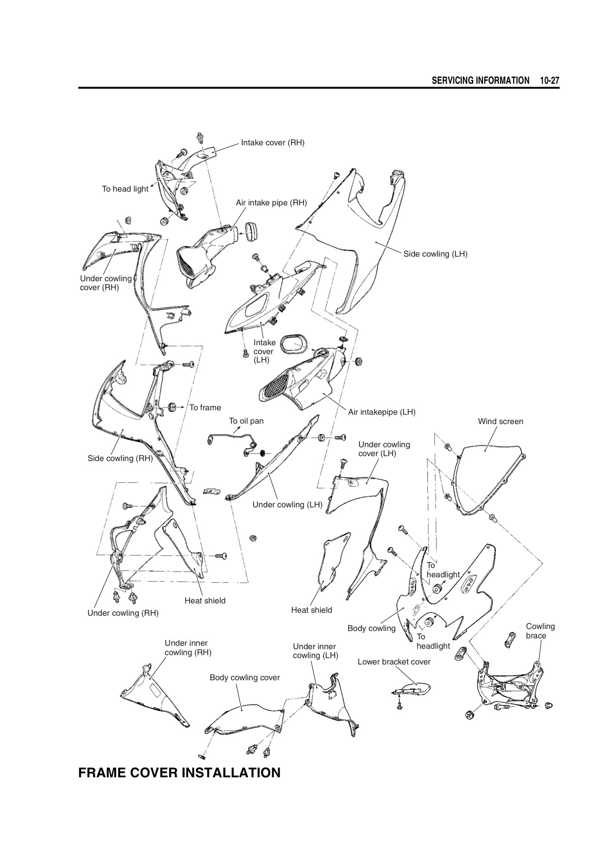

Hi,
vlt hilft das Bild weiter

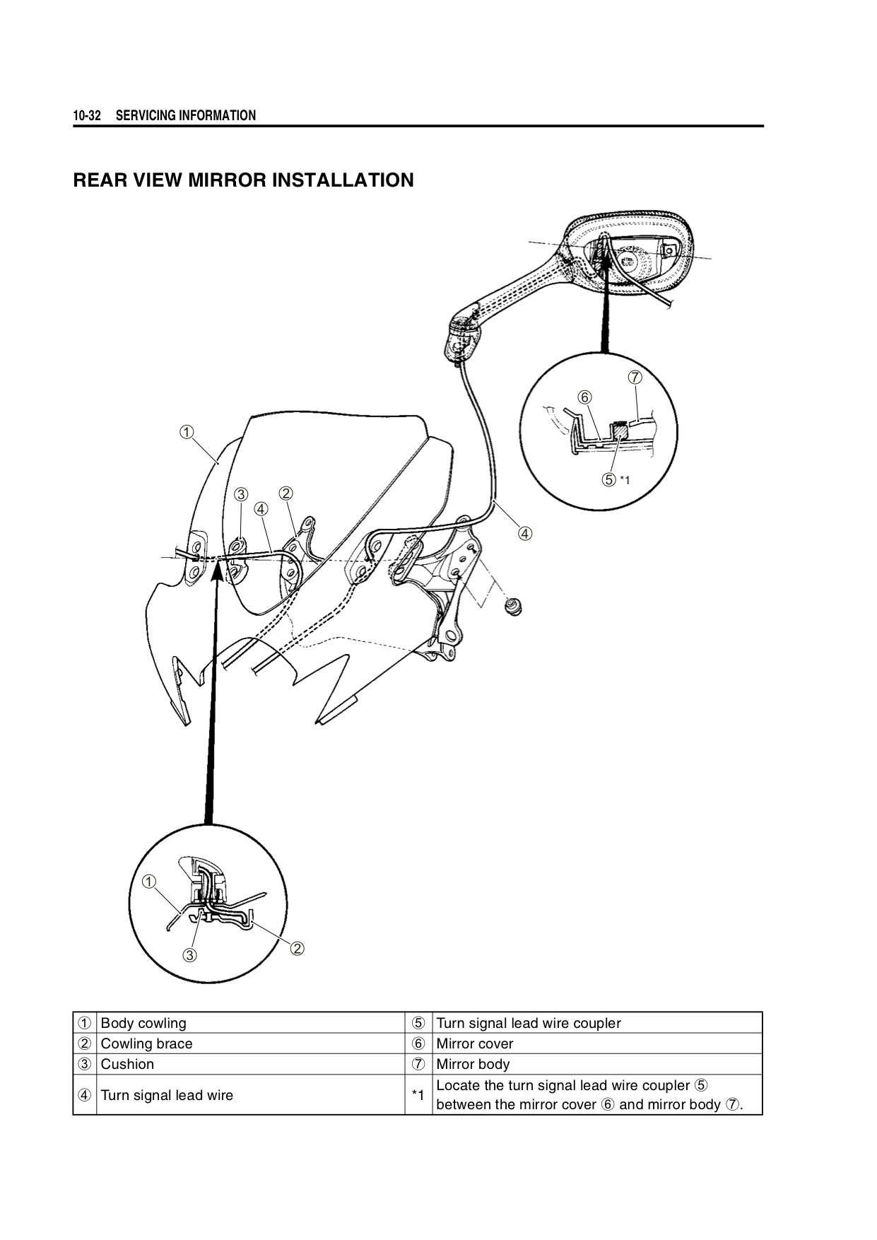

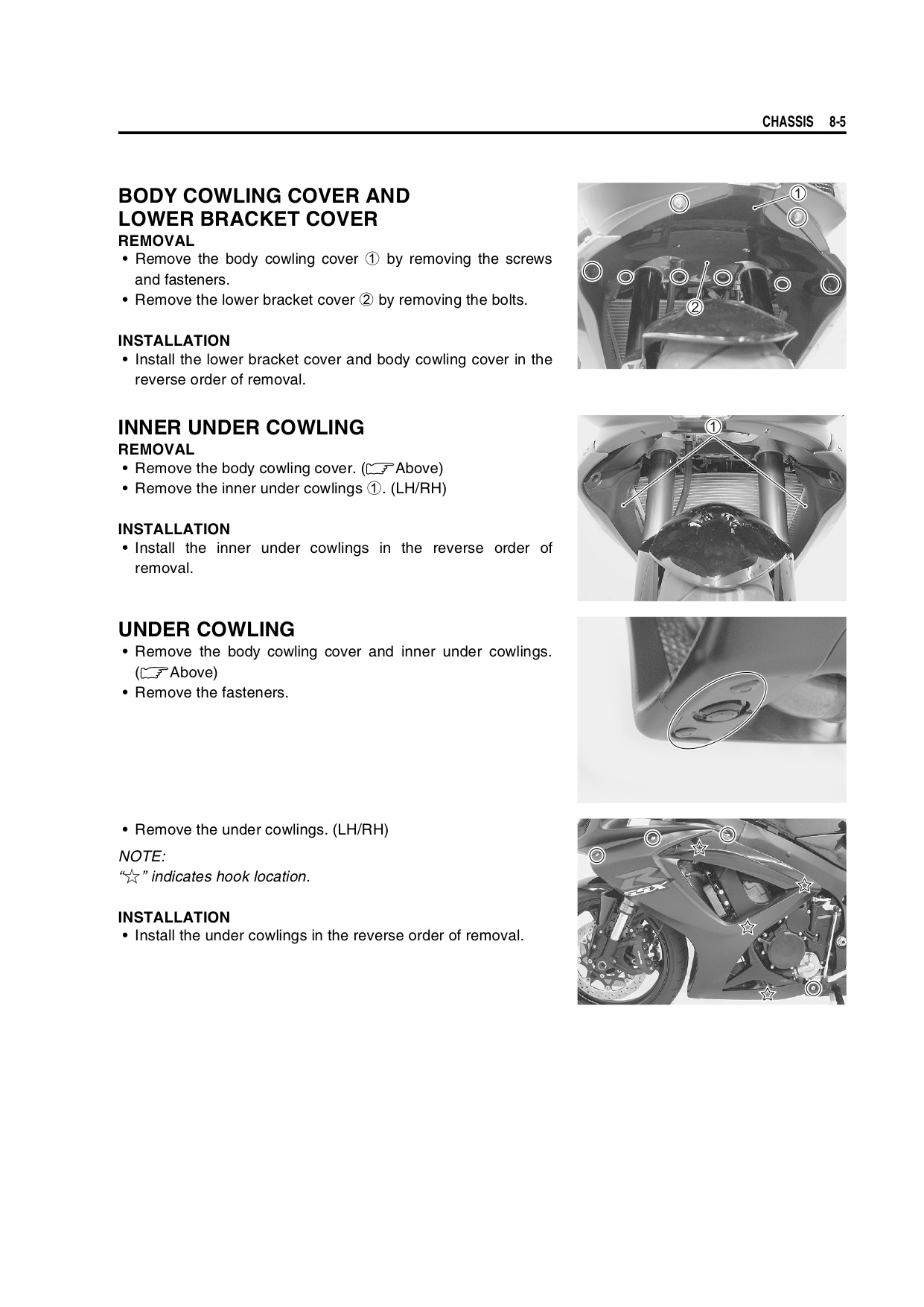

oK,
vlt helfen diese Bilder weiter

Fang an die Seitenverkleidung abzuschrauben und beiseite zu legen. Dazu die 3 Schrauben oben lösen, dann ist auf jeder Seite in der Nähe der Fußraste noch eine Schraube. Dann sind unten die beiden Verkleidungen hinter dem Vorderrad verbunden mit Clips. Wichtig sind dann noch die kleinen inneren Verkleidungsteile die links und rechts von der Gabel sind und von dort aus auf die Seitenverkleidung gesteckt wird. Dazu musst du nur sämtliche Plastikclips entfernen.
Wenn du das getan hast musst du den großen Zentralstecker auf der linken Seite und die beiden Blinker an den Steckverbindungen trennen. Dann musst du die beiden 12mm 6-Kant Schrauben die den Aluhalter am Rahmen halten lösen und rauszeihen. Nun kannst du die ganze Front samt Spiegel, Tacho, Scheinwerfer, Ramair und Ramairverkleidung abnehmen.
Nun kannst du ganz entspannt die Ramairverkleidung vom Scheinwerfer und Aluhalter abschrauben. Sei vorsichtig beim rausziehen der Ramairverkleidung von der Kanzel, die ist da ganz merkwürdig reingeclipt. Guck dir das genau an wie die Dinger da reingeschoben werden. Alles andere ist selbsterklärend denke ich.
