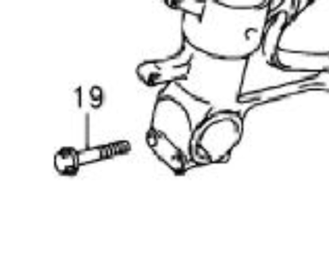

Wenn die Achse noch fest ist, die Achsmutter lösen. Dann erst die Gabelfußschrauben (#19) lockern. Danach kann man meist die Achse, durch leichte Schläge, mit der Handfläche, lockern und heraus ziehen. Ich habe noch nie einen Sechskant gebraucht.
