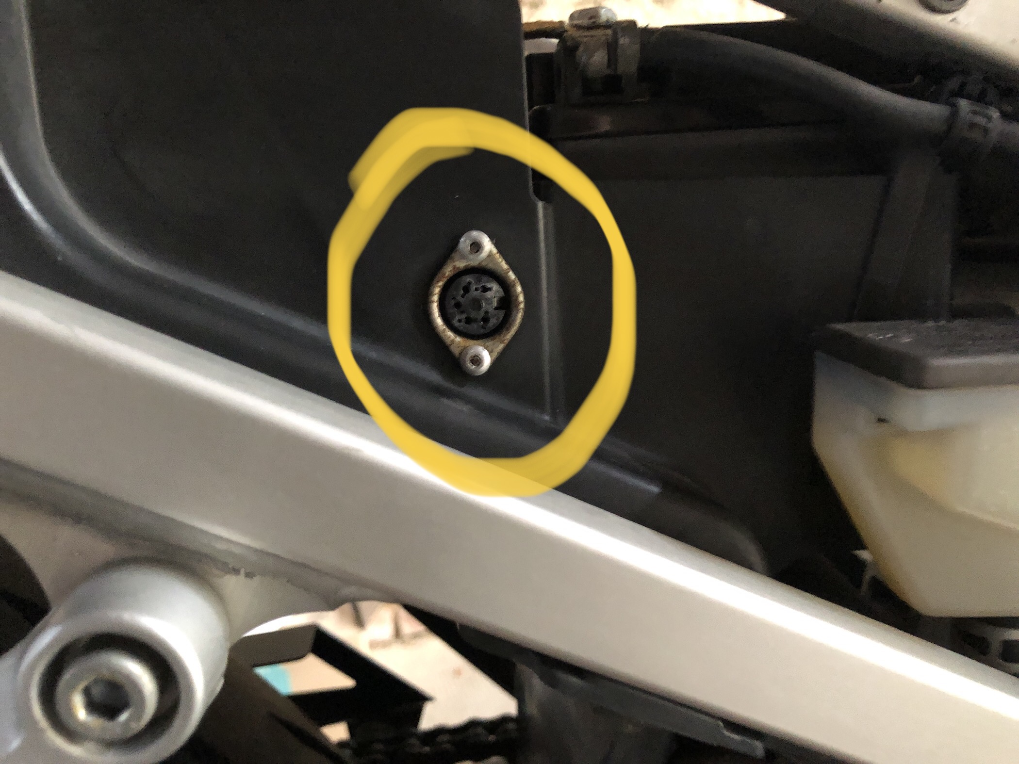

Hallo liebe Community,
nach fast 10 Jahren Abstinenz habe ich mir wieder eine GSX-R 600 K1 gekauft. Dieses Modell hatte ich damals schon und Sie gefällt mir einfach immer noch unglaublich gut :-) Ich habe auf einer Seite neben dem Batteriekasten einen Anschluss, der ähnlich wie ein Mikrofoneingang (XLR-Stecker) aussieht. Dieser ist mit den beiden Polen der Batterie verbunden. Allerdings habe ich keine Ahnung für was Anschluss ist und konnte auch hier im Forum nichts dazu finden. Habt Ihr eine Idee?
Beste Grüße
VMNN
Racing snail
Racing snail
18.09.2021
3.255
Da hat einer was gebastelt.
Dieser Stecker is auch nicht geeignet um in feuchter Umgebung betrieben zu werden, da kann es durchaus zu Kontaktproblemen oder gar Kabelbrand kommen.

Ist nen 'Audio-Stecker, wie Du schon vermutet hast.
Ist er denn angeschlossen? Und wo führen die Kabel hin.
Ich vermute ein umfunktioniert Steckkontakt um irgendetwas zu laden.

@Racing snail: Ich wollte Ihn jetzt eh entfernen und die dazugehörigen Kabel auch.
@mjt: Er ist mit Kabeln an den + und - Pol der Batterie angeschlossen. Das mit dem Laden war auch meine Vermutung. Egal. Kommt raus.

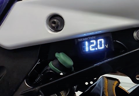

Ja, du bekommst ein kleines Motorrad Ladegerät fast immer mit einem Lade Adapterkabel.
Das ist dann Wasserdicht und hat eine Sicherung drin.
So kann das dann aussehen ( Das grüne Dinges)

Ah. Danke dir. So kann das natürlich dann auch aussehen. Ich entferne das Teil mal und schaue mal was ich dann mit dem Loch mache :-)

Sieht aus wie ein DIN Stecker. 5 Pol DIN gibt es in verschiedenen Ausführungen mit 180 und 240 Grad Teilung, mit Nase,... Da kannst du mal suchen. Aber ja, dieser Stecker ist für die Anwendung bei kleinen Strömen und im trockenen Innenraum. Weg damit, das ist Murks.
