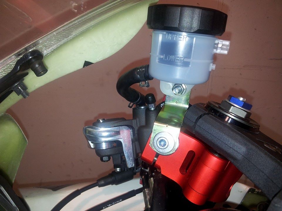

Nabend Zusammen,
habe mir die Brembo RCS 19 gegönnt :D Auch wenn man sie vermutlich nicht wirklich braucht :D
Welche DOT 4 Bremsflüssigkeit eignet sich dafür am besten ? Bzw. welche fahrt ihr so ?
Bin gerade auf der Suche nach einer guten DOT 4. Oder evtl die Brembo 500 ?
