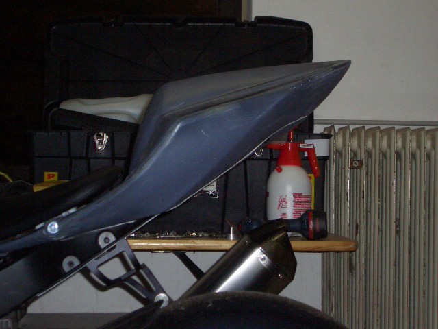

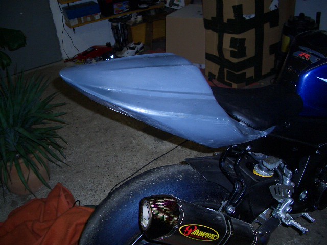

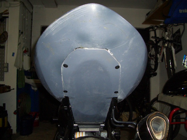

HI,
nimm doch den von mlb, hab den auch an meiner k6 und der hat super gepasst. Hatte auch schon einen billigeren dran aber das ist alles mist da die so extrem dünnes material haben. Der mlb ist auch verstärkt innen und sehr stabil.
Der mlb höcker wird vorne an den original bohrungen verscharubt und hinten durch die heckunterverkleidung gehalten die ich z.B: mit plastiknieten befestigt habe. Hält echt super.#
Hab dir mal en paar fotos unlackiert und lackiert als beispiel hochgeladen.
P.S. ein bissel anpassen haste immer bei nem höcker, egal wie hochwertig er ist. Hatte schon verschiedene und immer war ne kleinigkeit nachzubessern.

Löscher bohren anpassen und fertig. Hat ca. 20min gedauert. Dann abgeschliffen grundiert lackiert und klarlack drauf. Das wars...

Hab nur an der heckunterverkleidung mitem dremmel ne kleine ecke nachgeschliffen das die huf richtig reinpasst. War wirklich nur ne kleinigkeit.
