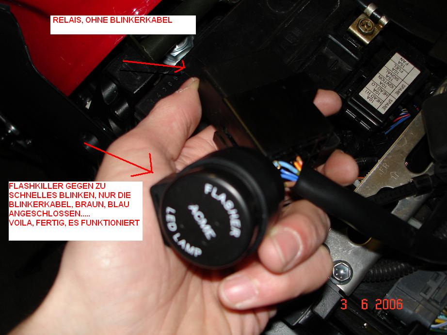

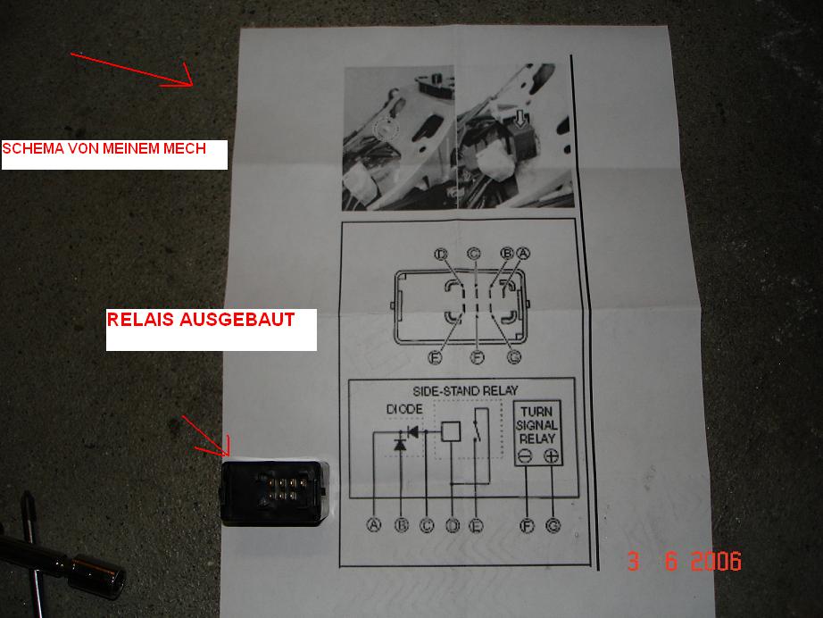

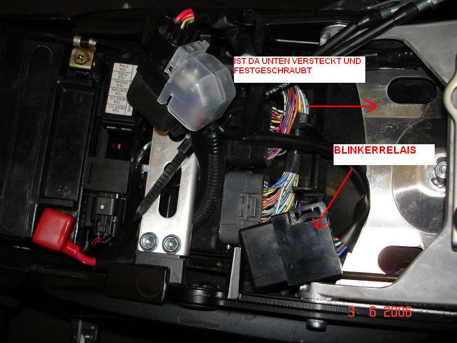

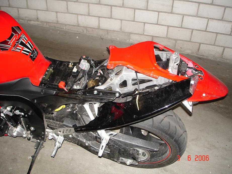

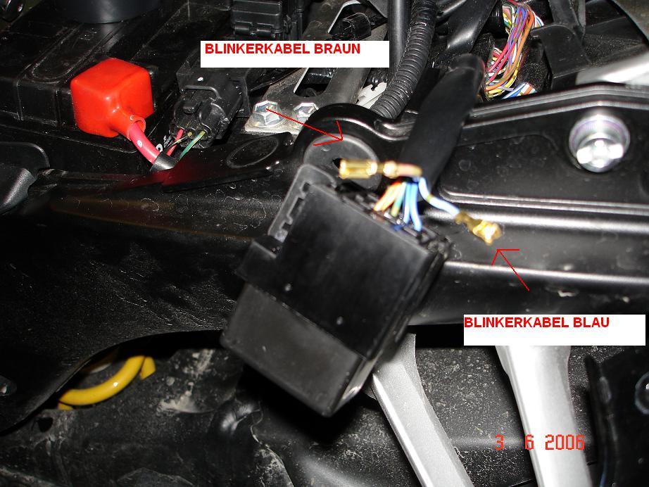

Blinkerrelais 600 k6, NUN WEISS ICH'S... PIC'S
hab informationen von meinem Mech erhalten die sehr n?tzlich waren...
hab alles erledigt, Relais gewechselt und es funktioniert!! (etwa mit einer sekunde verz?gerung beim blinken, aber egal..)
Kurze Beschreibung damit ihr nicht suchen m?sst...:D
Das Relais befindet sich unter dem Fahrersitz, jedoch muss man das ganze Heck (Verschalung) abschrauben, damit man dran kommt, es ist sehr versteckt und sonst nicht zu erreichen....und es ist festgeschraubt...
Es ist ein Kombirelais, das mit dem Gang, und Stendersensor zussamen ist.
Blinkerkabel sind zumindest bei der 6er k6 BLAU und das andere BRAUN.
Hoffe die Bilder helfen euch noch weiter.....!!!

Das Kombi Relais hat Suzuki zu den K Modellen eingef?hrt, es ersetzt die Bauteile "Doppeldiode" Seitenst?nder Relais und Blinker Relais.
Aber jetzt mal die Frage, wo willste denn bei der K6 die Blinker tauschen? die vorne in den Spiegeln??

habe die spiegel abmontiert, und die beiden standlichter als blinker verwendet, sieht verdammt heiss aus, ist aber nicht ganz dem STVO gerecht, aber egal..... ich mach mal noch pic's wenn's wetter besser ist....:D

@ReDDig
Danke f?r deine Beschreibung. Bei der K7 ist das Relais an der gleichen Stelle. Mein Schrauber des Vertrauens hat die ganze Maschine zerlegt und das schei? Relais nicht gefunden... dank deiner Beschreibung haben wir's dann aber doch noch gefunden :-)
