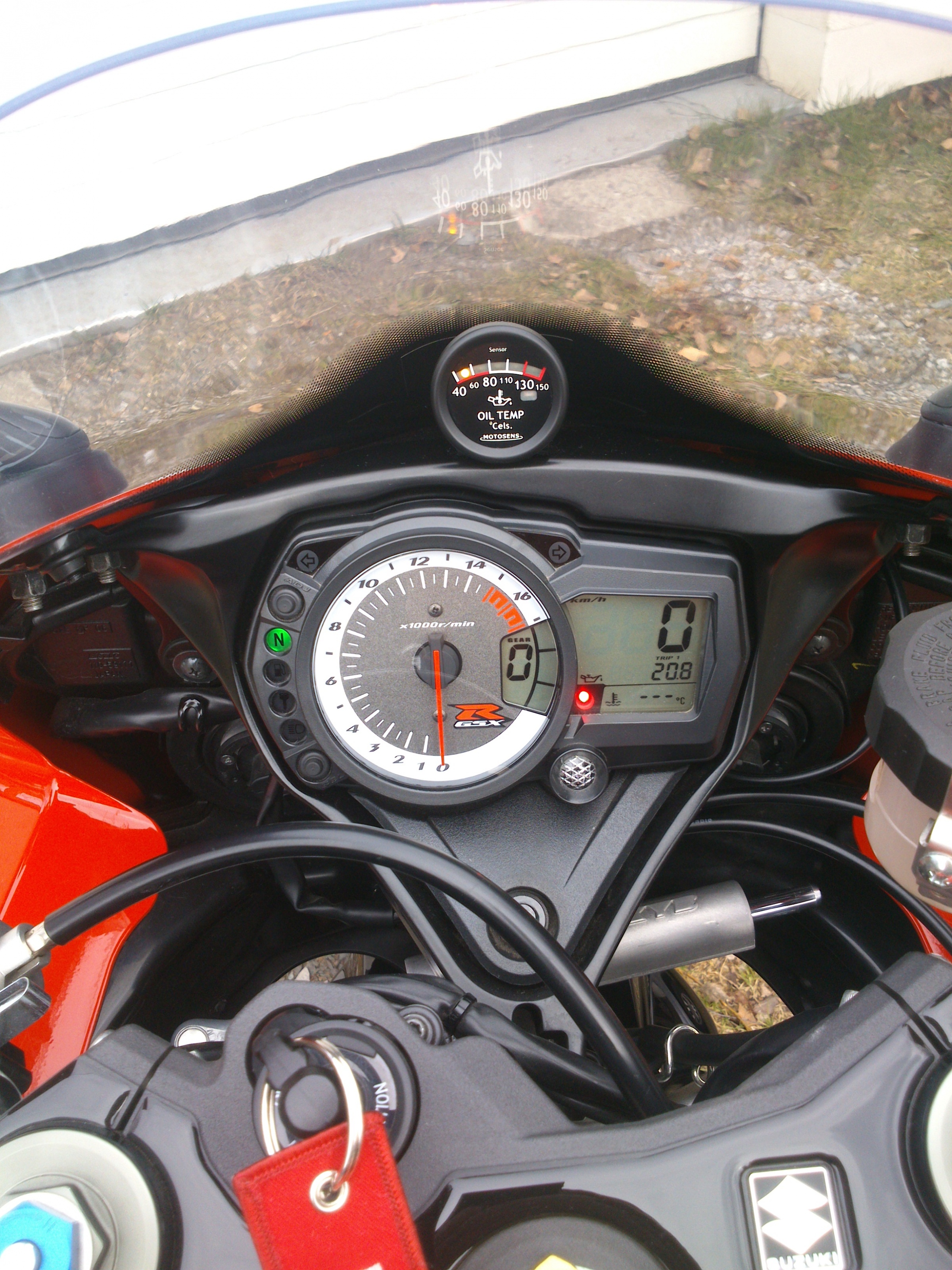

pio1
pio1
23.08.2011
902
Entenhausen
-Yoshimura GSXR750
...auf die Gefahr zu nerven, oder ein Ölthermometer einbauen, dann weis man relativ genau, wann Knallgas gegeben werden kann...DSC_0327.jpg
