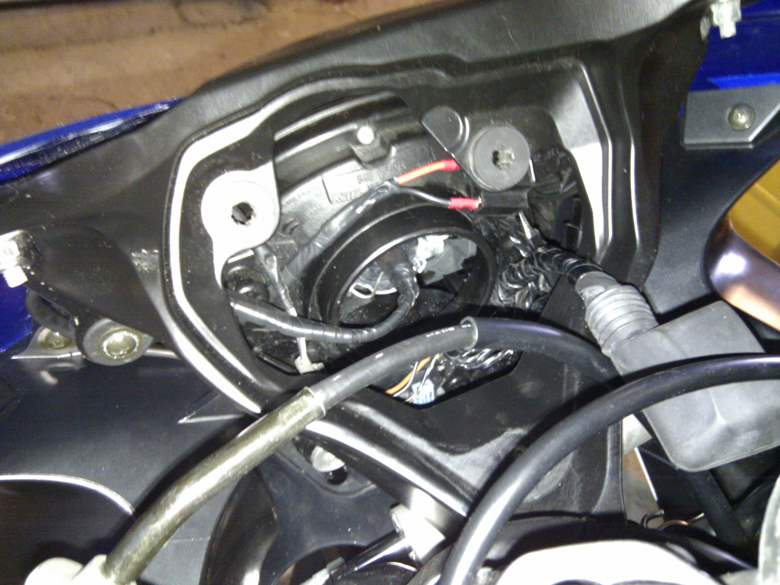

bin hier ganz neu und habe nach einem Xenoneinbau in eine Gsx-R 600 k6 gesucht, da ich nicht fündig geworden bin habe ich mir selber überlegt wie es gehen könnte

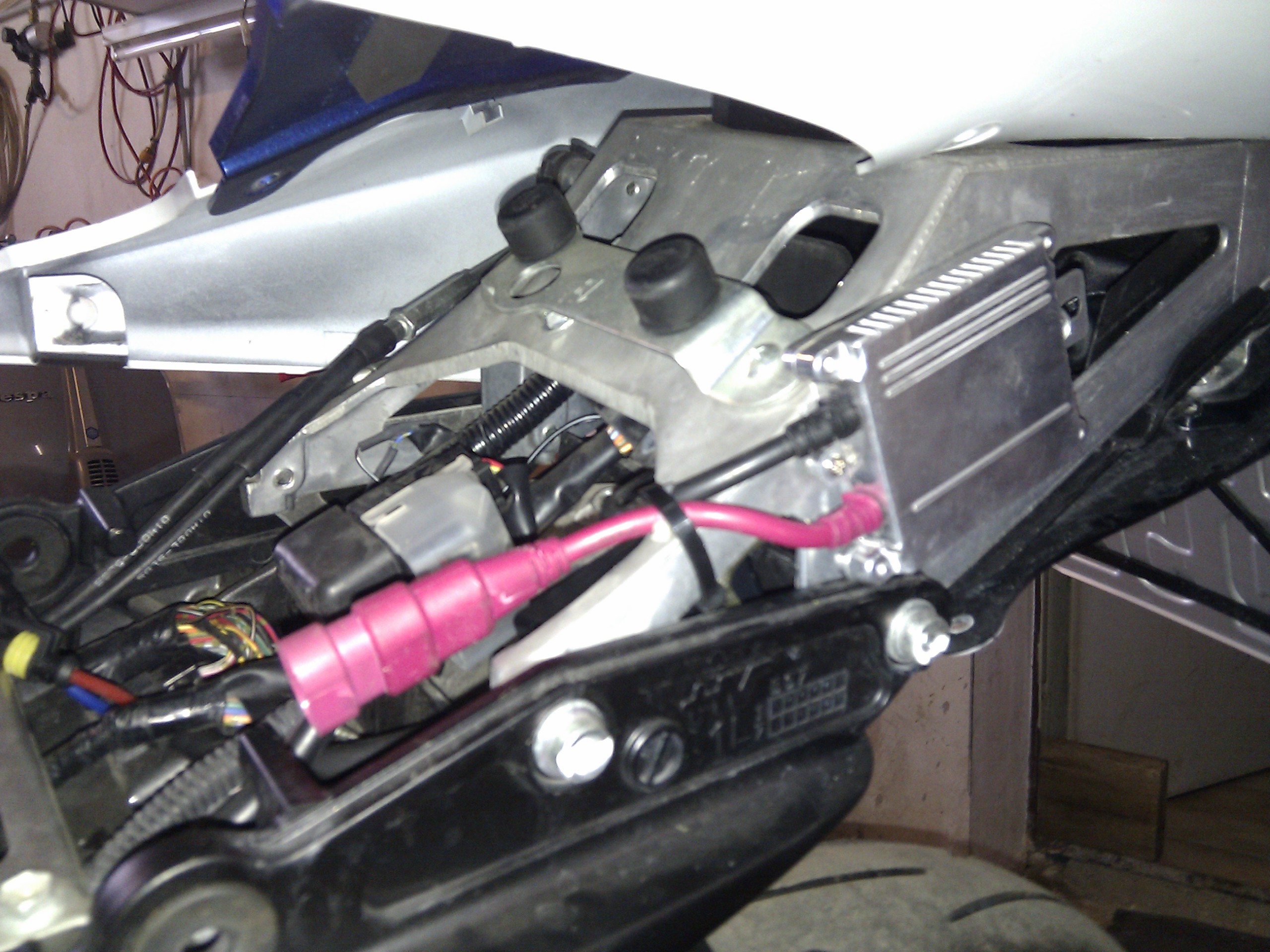

Ich habe das Vorschaltgerät und den Traffo in das Heck eingebaut.
Somit habe ich ein Kabel komplett von hinten bis nach vorne verlegt schön hinter den Rahmen. Man sieht nichts um sollte es mal zum Tüv komen ist das kein Problem den Brenner samt dazugehöriger Technik auszubauen, aber die Technik darf ja bleiben wo sie ist nur der Brenner muss weg

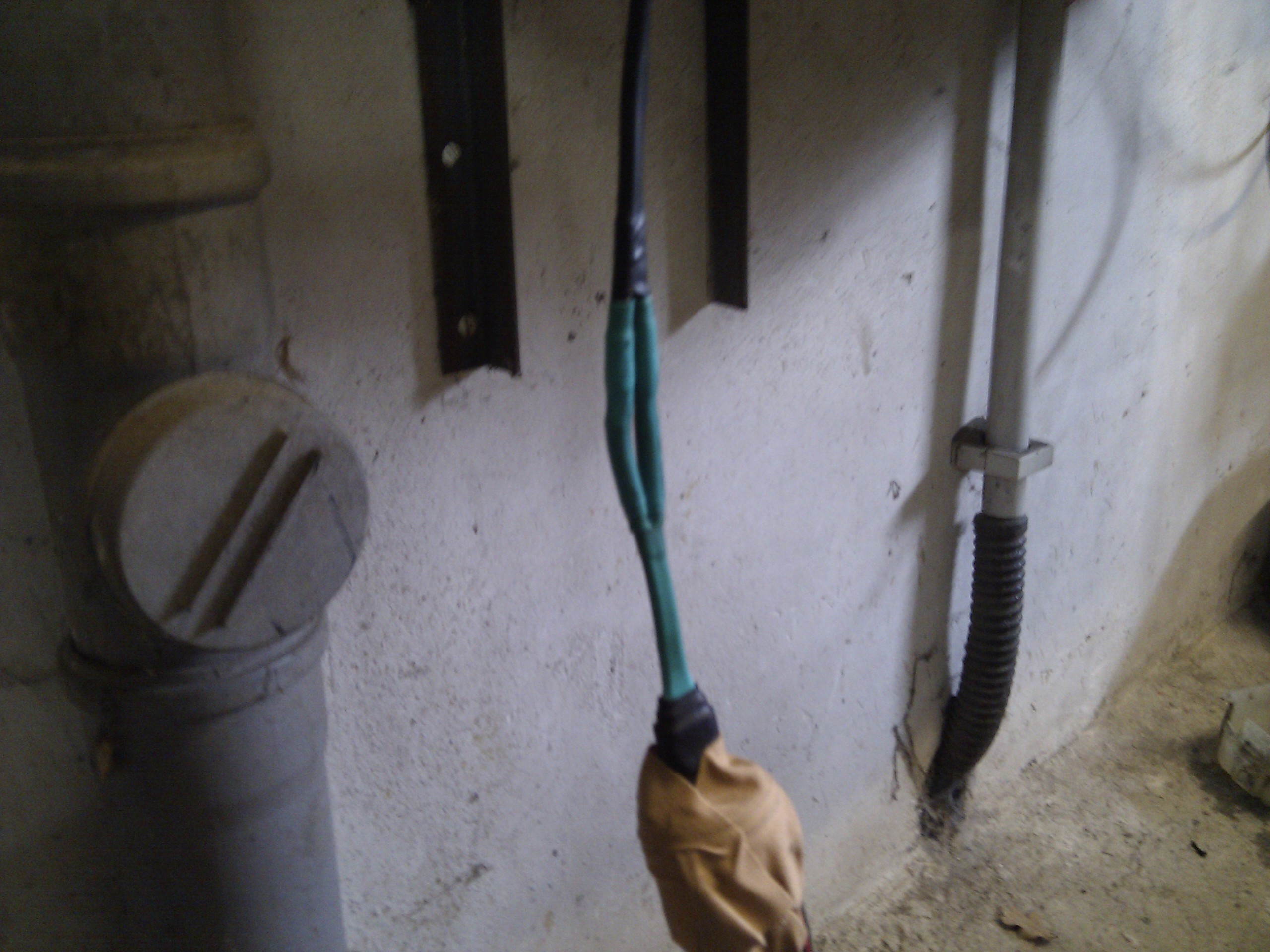

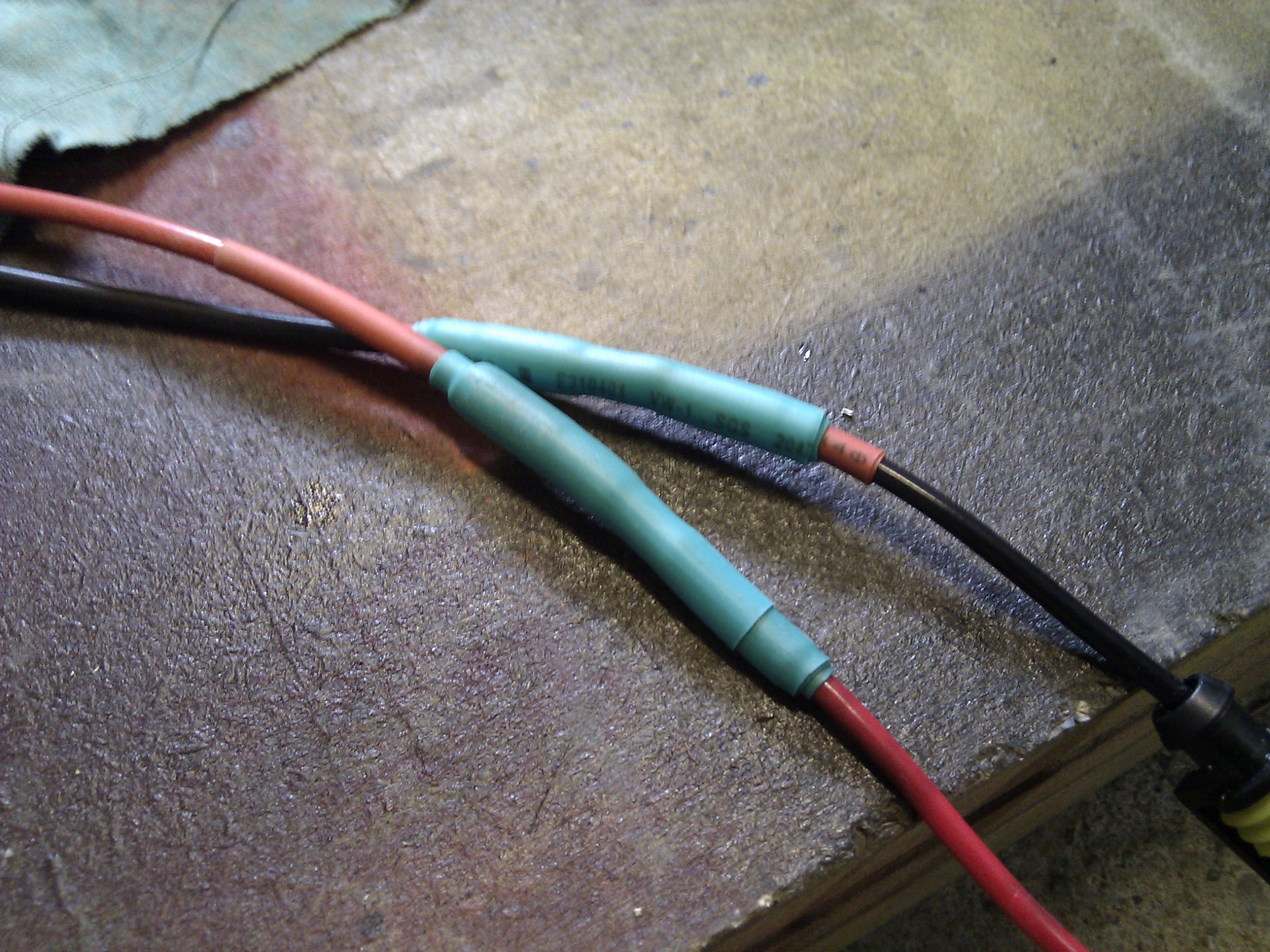

Den Kabel habe ich einmal komplett in Schrumpfschlauch gepackt man sollte nur darauf achten das man gut Isolierte Kabel nimmt.
Auf die Idee kam ich da es fast zu 90 % unmöglich ist, dass Zubehör vorne zu verbauen ist.
Die Einzige Möglichkeit bestand darin, dass man es neben die Zündspule legt und die Kabel zwischen Rahmen und Kühler durchführt aber das ist teilweise recht aufwendig und unsinnig.
