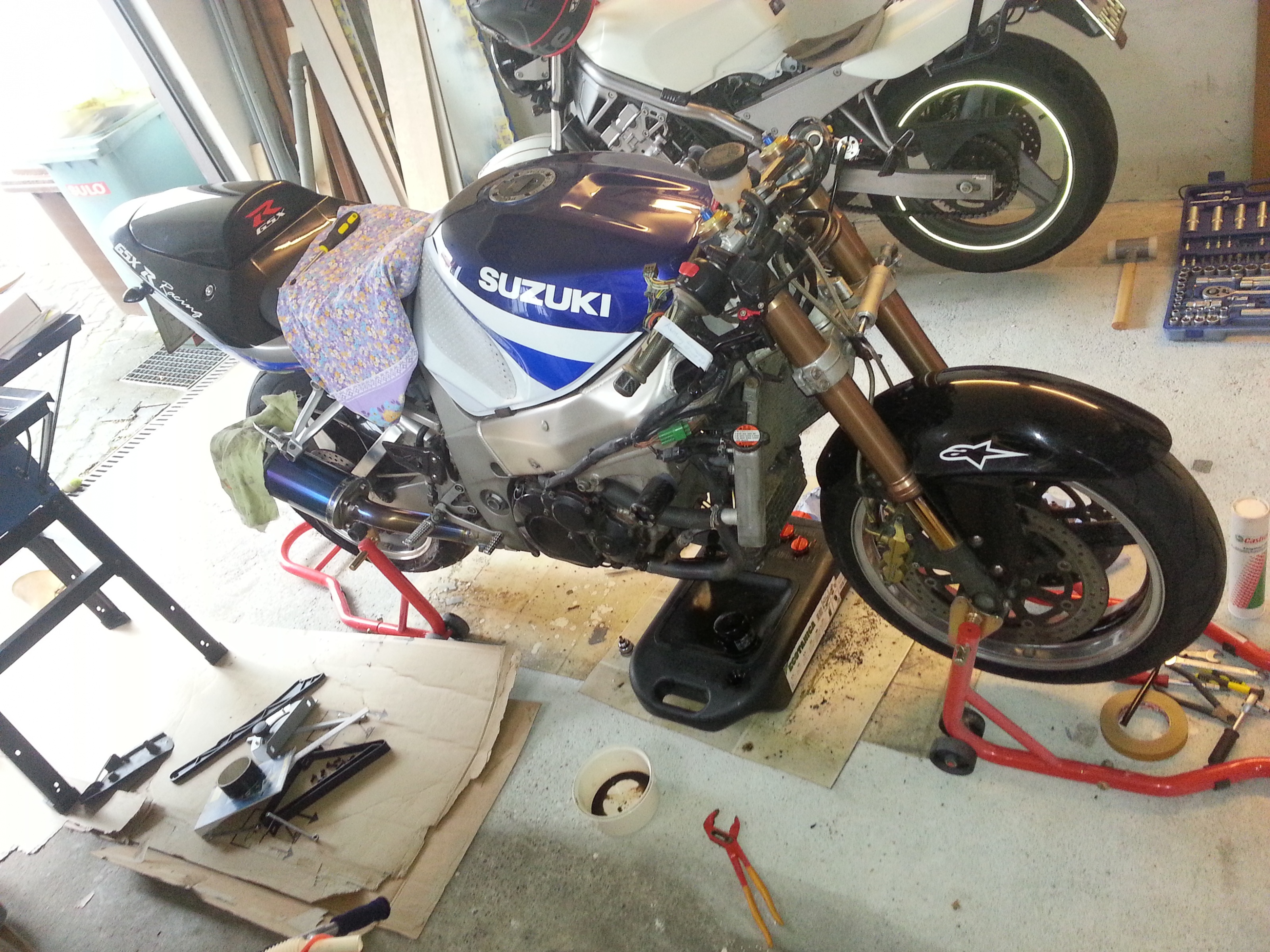

Servus,
habe vor meine 1000er K2 nach einem Unfall auf Nacked/Fighter umzubauen.
Wie sieht das aus mit der Austragung der Verkleidung?
Welche Scheinwerfer bietet auch genug Licht um im Dunklen zu fahren?
Was Benutze Ich als Kühlwasser Ausgleichsbehälter?
Und wo lege ich das Kabel für Scheinwerfer,Blinker und Sicherungen lang?
Bin beim Schrauben ziemlich fit, habe demletzt erst mein Motorgehäuse und Getriebe getauscht.
Nur momentan noch bissi eingeschränkt wegen gebrochener Schulter und Schlüsselbein.
Gruß
Yannick
Hier der Aktuelle stand
Entweder du borgst dir ne Scheinkopie von ner ausgetragen VVK oder du kaufst dir bei Bigbike ein Gutachten, oder wenn du ganz viel Glück hast hat dein TÜVer sowas in seiner Datenbank, denn der erste biste nicht der das eingetragen haben will.
Kommt darauf an wie oft du wirklich im dunkeln fährst, wenn das oft vorkommt scheiden Ellopsidscheinwerfer aus,die sehen mit den Masken zwar gut aus aber Licht ist was anderes, richtig gutes Licht macht der MT 03(Yamaha).
Da kannst du alles nehmen was du willst und was dicht ist, da kannst du deiner Vorstellungskraft freien Lauf lassen.
Die Kabel solltest du natürlich hinter dem Rahmen bzw unterm Tank langführen da ist genug Platz dafür.
Den Kühler sollteste dann eventuell direkt mit lackieren oder du baust ne Kühlerblende davor, die kannste dir z.B. bei Bikedesign Kriener anfertigen lassen.
Desweiteren würde ich die Übersetzung gerne ändern, da die Kette eh platt ist
Son paar Zähne kannste hinten mehr drauf machen denn ohne Verkleidung wirste eh kaum bis nie wieder jenseits der 250 unterwegs sein.

Vielen Dank für die zahlreichen Details.
Bei meinem freundlichen Suzuki Händler wurde mir mitgeteilt das es wenn keine scharfkantigen oder lose teile
am Motorrad befestigt sind kein Problem mit TÜV gibt ohne Verkleidung, da diese ja nicht im Schein aufgeführt ist.
Habe beim Louis den MT-03 von LSL gefunden, aber nur negative Bewertungen.
Wie sieht das mit dem Tacho aus wegen der geänderten Übersetzung?
Bei meiner 600er SRAD ging der Tacho damals falsch als ich die Übersetzung mit Kettenrad änderte.
Gruß Yannick

Wollte gestern den Kabelbaum nach innen verlegen, aber er ging nicht zwischen Rahmen und Motor durch.
Hätte die Sicherungseinheit durchtrennen müssen oder Motor absenken.
Also ab zum TÜV ob ich ohne Verkleidung TÜV bekomme.
Es muss eine Einzelabnahme mit Probefahrt stattfinden, dieses kostet so um die 350-400€
Dafür bekomm ich auch ne neue Verkleidung

Entweder du besorgst dir ne Kopie von ner Gsxr mit ausgetragener VVK oder du holst dir von Bigbike nen Gutachten das kostet 150€. Oder du gehst zu nem anderen Tüv.

Das mit einer Kopie habe ich den TÜV Prüfer auch gefragt, er meinte das würde nicht mehr funktionieren.
Andere TÜV ist auch wiederum schwierig da dieser Ingenieur bei dem ich gestern war auch bei den anderen TÜV stellen in der Umgebung die Einzelabnahmen macht.
Bleibt nur Bigbike ich frag da mal an.
