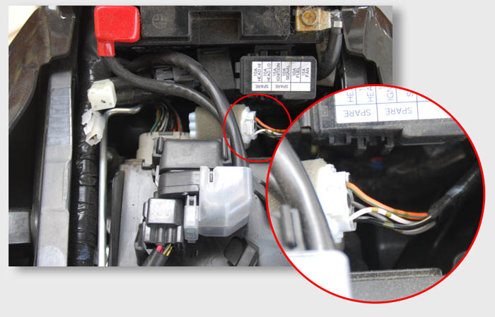

Ich möchte meine 12V Dose an der K9 mit dem Bordnetz verbinden. Alles, was ich zu diesem Thema gefunden habe, bringt mich leider nicht viel weiter. An der Batterie liegen nun diverse lose Stecker "rum" - aber etwas anders, als es "moskito1987" in seinem "Lose Stecker"-Thread beschrieben hat.
Meine Frage: KÖNNTE man eventuell an diesem Stecker (siehe Kreis im Bild) die Stromversorgung anzapfen? Würde nämlich gerne "auf Zündung" gehen, da ich mit Dauerfeuer an der Bandit etwas Schwierigkeiten hatte....
Ich habe leider keine Ahnung - vielleicht weiss ja jemand Rat.

schätze mal du brauchst sowas um navi/ladekabel zu versorgen ??
Kauf dir sowas vom Louis u.co.Die haben 12V-(Ziggistecker) da ist alles bei.Da musst nix basteln.Kollege hat das auch so gemacht.Er fährt nur Strasse

Das 12V-Kabel hab ich schon - noch übrig von meiner alten Bandit.
Damals hatte ich die Buchse auf Dauerspannung, weil ich die Ösen _DIREKT_ an die Batterie-Pole angeschlossen habe.
Ging auch, aber ich würde nun lieber "bei Zündung" Saft in der Buchse haben. Wurde mir auch vom Moppedladen empfohlen.
Problem ist nur, dass mein Händler im Moment 5 Wochen wartezeit hat. (Naja,....die Saison hat halt begonnen) :-/
Also KÖNNTE man das ja auch selber machen. ich weiss nur nicht, wo die Kabel für Stand- oder Abblendlicht liegen.
(Trau mich nicht, irgendwelche Kabelbäume auseinander zu rupfen...)
Aaaalso dachte ich mir beim Hochheben der Sitzbank:
"Oha! Da liegt was rum! Vielleicht für solche Sachen wie Navi, Alarmanlage, oder so was vorgesehen!"
Wer weiss,.....
Und desshalb wollt ich fragen, ob jemand mit dem Stecker auf dem Bild was anfangen kann.
Wäre natürlich klasse, wenn man da +/- reinknallen kann und gut ist ;-)

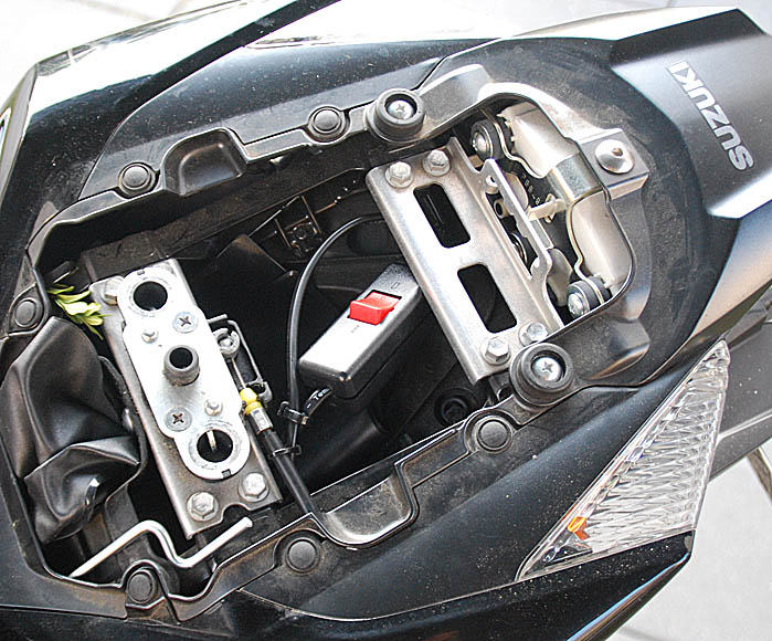

Ach, was solls - Ich habs mal gaaanz einfach gemacht: :)
Von der Batterie nach hinten - von der Buchse nach hinten...
und dann unterm Sozius einfach einen "mauellen" Switch.
Da ich das Navi nicht soo oft benutze, komm ich prima damit klar:
Höcker auf, an knipsen, Höcker zu - fertig.
Und wenn man es nicht benutzt, ausschalten.

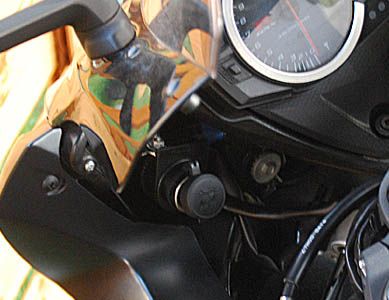

Du kannst Dich auch am Standlicht anklemmen, reicht auf jeden Fall auch zum Betrieb eines Navi's.
Ich habe mir in die linke kleine Seitenverkleidung eine Einbaubuchse gebaut, ähnlich wie beim 2.Bild von Dir.
