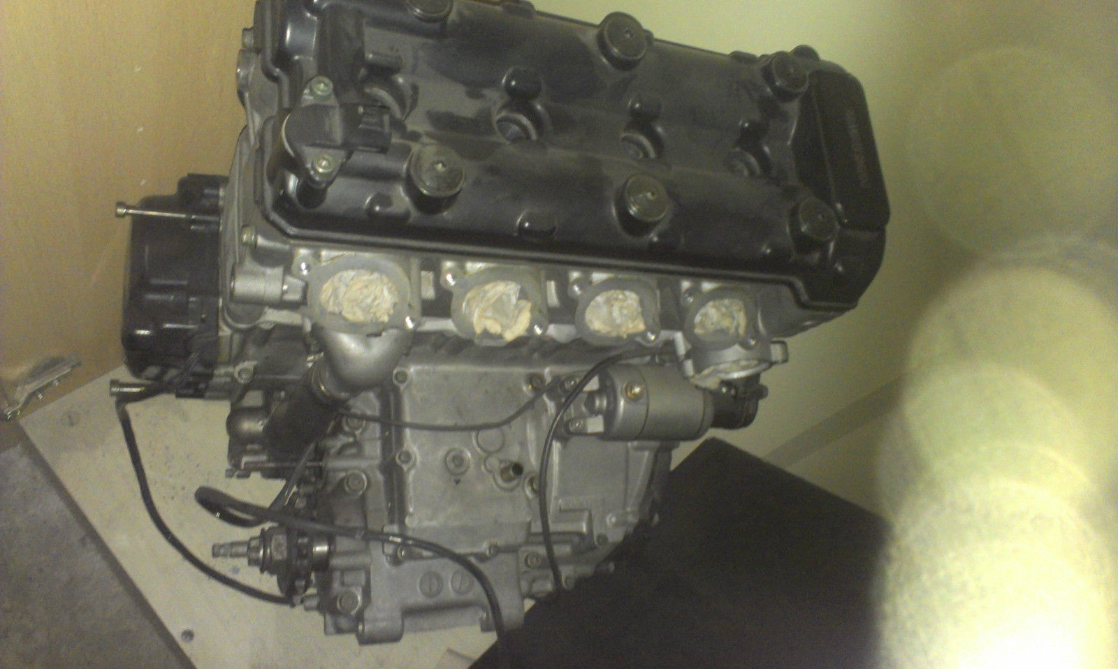

Hallo zusammen,
habe schon gesucht im Netz aber kriege nicht raus wie ich die Kennung des 750 Motors raus bekomme bzw. wo die drauf steht...(verzweifel):confused:. Habe einen 750 Motor ohne Anbauteilen im Angebot nur der Verkäufer macht es im Auftrag und hat kein Plan BJ. ob Einspritzer..,außer das es ein 750 ist und in einer GR7DB kann mir einer ein Tip geben woran ich es von außen erkenne.
Dank im voraus
BLN-750K1
BLN-750K1
17.06.2012
1.650
1000 K3- 750 K1+SRAD
Auf dem Motor steht die Motornummer, die ist eingestanzt. Mit dieser sollte dir dein Händler mehr dazu sagen können.
Wenn der Händler nichtmal sagen kann ob das nen Vergaser oder Einspritzer ist, dann würde ich die Finger von lassen. Das ist selbst für einen Laien SOFORT zu sehen.
Marisrad
Marisrad
16.09.2013
20
Sinzheim
GSX-R 750 SRAD
Ist ein Privat Mann, weis aber was du meinst. Bei meiner Einspritzer steht rechts D8W6 eingestanzt, habe aber nicht im Netzt die Kennung für die 750 gefunden bzw D8W6 oder so.
Marisrad
Marisrad
16.09.2013
20
Sinzheim
GSX-R 750 SRAD
Danke schön, das nenne ich eine gut antwort :D, das wollte ich hören habe bei dir auch schon gelesen wegen der Kennung...
Nochmal Hut ab vor deiner Arbeit die du da gemacht hast echt genial, weiter machen :100:
BLN-750K1
BLN-750K1
17.06.2012
1.650
Also meiner Meinung sollten die Einspritzer untereinander passen. Zumindestens BJ 98 und 99, aber 00 also das Y Modell kamen ein paar Veränderungen dazu. Da würde ich nochmal abwarten was die Anderen sagen.
Dreas
Dreas
31.12.2009
2.220
Dessau, Sachsen-Anhalt
750 SRAD/1000 K4
Die Spritzermotoren passen untereinander sprich Bj 98/99 die nachfolgenden Modelle passen nicht mehr.
FzG
lupus
lupus
29.02.2012
535
Stuttgart
gsx r 750 k3
Nö gibt auch 2000er srads....
lupus
lupus
29.02.2012
535
Stuttgart
gsx r 750 k3
Soweit ich weiss gibts auch 750er srads bj 2000
Dreas
Dreas
31.12.2009
2.220
750 SRAD/1000 K4
99er Baujahr 2000er Zulassung dann haste ne 2000er SRAD;-)
