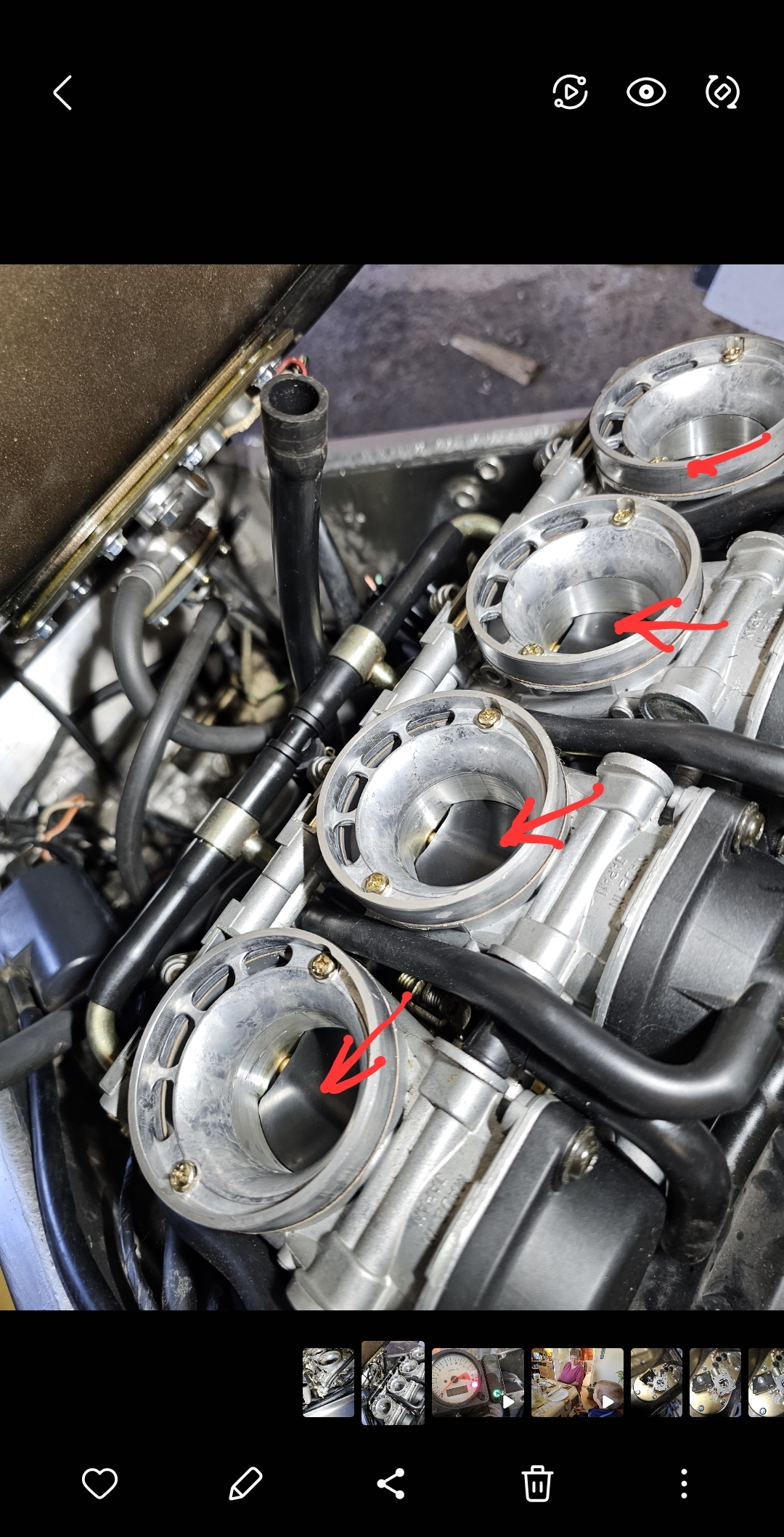

Zeige nochmal ein Video um sicherzugehen, dass wir vom selben sprechen.
Im Video drehe ich den Gasgriff und die oberen Zylinder bewegen sich nicht.
Was sie aber eigentlich sollten?
Die Zylinder selber lassen sich leicht bewegen.

Ja, aber die bewegen sich nur von selbst wenn der Motor läuft ;)
Vergaser
Hallo, das ist ein Unterdruck Vergaser.
Im Stand am Gaszug zu ziehen bringt da reichlich nichts.
Die Schieber werden per Unterdruck vom Motor nach oben gezogen.
Wenn du am Gaszug ziehst, öffnest du nur die Drosselklappen vom Vergaser.
