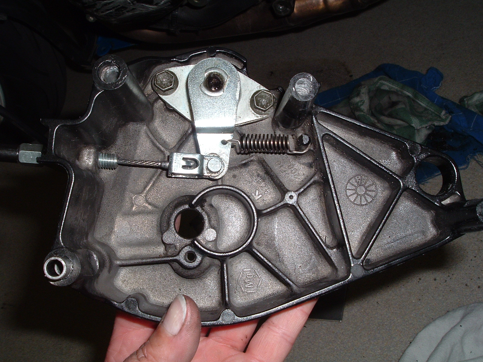

Ich gehe davon aus dass du die Feder in der Abbildung meinst,
sie dient nur als gemeine Rückholfeder des Ausrücklagers.

Ja, genau die müsste es sein. Jetzt weiß ich wo sie hin muss, danke!
Aber warum habe ich keine Auswirkungen im Fahrbetrieb gemerkt :confused:

Das Ausrücklager wurde in deinen Fall über die Kupplung bzw über die Metallstange zurückgedrückt. Die Feder dient nur dazu, um den Druck beim wiedereinkuppeln fernzuhalten. Sprich die Kupplung würde das Lager den Seilzung und den Griff zurück ziehen.
