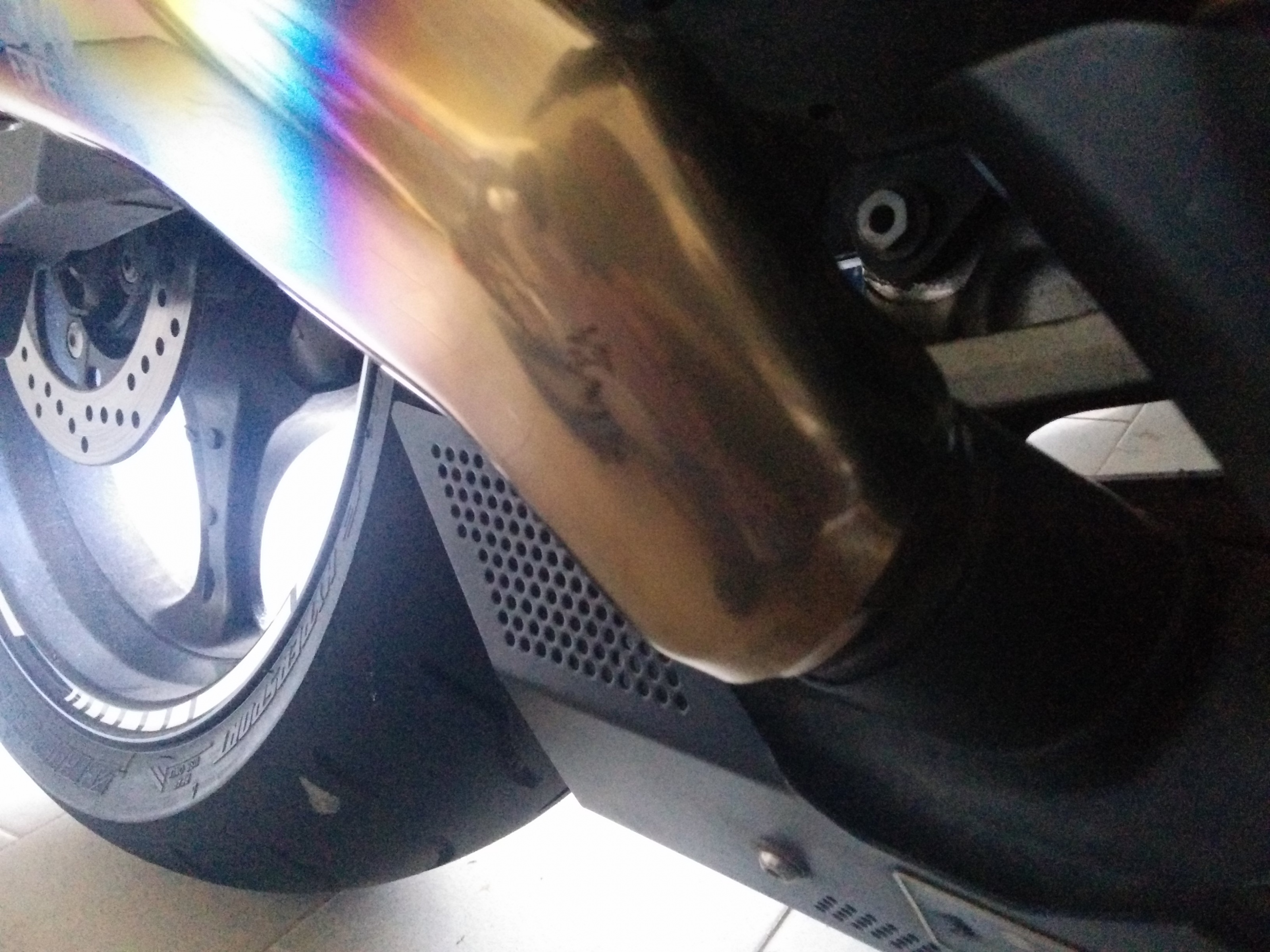

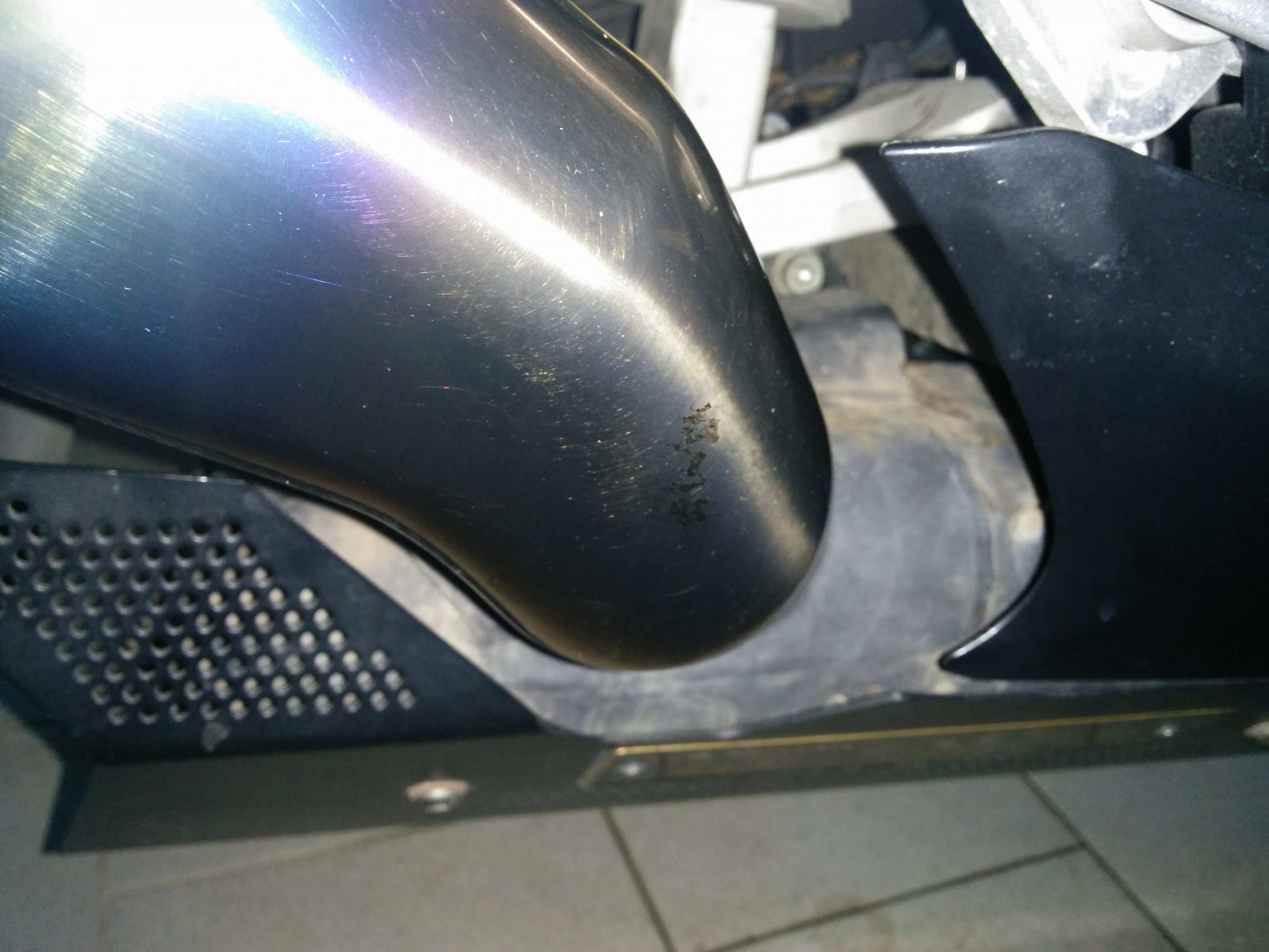

.. komme ich mit meinen Stiefeln an den Topf und es brennt sich Plastik ein.
Habe als ich das bemerkt habe versucht im kalten Zustand mit einem Baumwolllappen und einer Schraubenpaste (die bei meinen eloxieren Schrauben dabei war, mit Metallpartikeln drin) versucht weg zu bekommen, hat aber nichts gebracht. Dann nach dem warmfahren Probiert, da ging wenigstens etwas runter. Den Rest aber geht aber zum verrecken nicht weg.
Hat einer ne Idee? vil mit Chrom Politur?

also probier es doch mal mit nevr duell oder autosol politur . damit habe ich den scheiss vom sozia stiefel oder den dreck der schleifer auch abbekommen .

Ich hab letztens mit einem 1000er Schleifpapier die eingebrannten Plastikreste auf meinem Krümmer entfernt. Ging wunderbar.
Da deine Oberfläche sehr glatt ist würde ich das vorher an einer "unsichtbaren" Stelle probieren und ggf. ein feineres Schleifpapier besorgen.

Hab mir jetzt mal never duell bestellt mal schauen ob damitg alles weg geht.
Das ist auch ne gute Idee. Morgen mal schauen.

ok aber nur in kaltzustand !!! und was hin und her polieren musste leider schon . dann noch viel spass ;)

Nimm einen Heißluftföhn, und dann Verdünnung damit löst sich alles

Bloß nicht schleifen, lieber Neverdull, das ist wirklich das beste was du dafür kaufen kannst, damit bekomm ich selbst auf meinen polierten Felgenbetten eingebrannten Bremsstaub weg, mit einem ganz kleinen stück Polierwatte (Neverdull) :)

Wie geil ist diesen Neverdull denn bitte :danke: ratz fatz war alles Plastik weg :eek:

Schön zu hören!
Manche wissen auch einfach was sie sagen :)
Falls du aber mal was hast, was nicht mit Nevr Dull zu entfernen ist, am besten den Auspuff warmfahren und die groben Sachen immer zuerst mit einer scharfen Rasierklinge abziehen (möglichst flacher Winkel), danach mit Autosol Chrompolitur (goldene Tube) alles wegpolieren.
