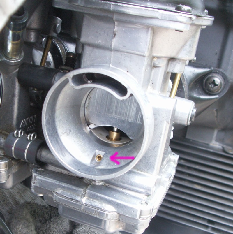

Das einfachste ohne große Schrauberei ist das Suchen nach Falschluftnester. Wenn die Drehzahl wieder nicht absinkt, dann nebel mal gleichmäßig bissel Breakcleaner auf die Ansauggummis, ob sich dabei die Drehzahl verändert. Passiert dabei nix, dann:
Luftfilter ausbauen, Benzinhan auf PRI stellen und hinten in die Gaser schauen, falls ein Schwimmernadelventil inkontinent geworden ist, dann siehst Du das an dem Spritbogen der aus der Luftdüse am Ende des Gasers herausspritzt. Öffne aber auch den Ölnachfüllstopfen und rieche ob es nur nach Motoröl oder auch nach Benzin riecht.
Passiert dabei wieder nix, dann:
Kerzen raus und Bild ansehen, Schwarz, Grau, Braun, Weiß. Dann Probefahrt, während der Fahrt, ziehe langsam den Chokehebel und beobachte was passiert, läuft sie dabei besser oder schlechter, oder tut sich garnichts. Wenn garnichts dann ist die Chokeeinrichtung verdreckt. Die geht nämlich gerne beim Vergaser reinigen vergessen, das heißt wenn der Vergaser draußen ist, dann sollte den Choke ganz auf ziehen und von hinten, in den Breiten Schlitz mit Druckluft draufgehen an allen 4 Gasern (auf meinem Bild z.b. oben der breite Schlitz.
Das gleiche machst Du mit den 4 Luftdüsen der 4 Vergaser die ich mit dem Pfeil markiert habe.
Dass eine Leerlaufdüse verstopft ist, merkst Du dass zwischen Leerlaufdrehzahl und may 4000 Umdrehungen nur 3 Zylinder arbeiten. Wenn darüber hinaus dann die Power einsetzt, hast Du wirklich ein solches Problemchen.
Ultraschallbad ist nicht alles, das stimmt, aber Bremsenreiniger als primäres Vergaserrinneneinigungsmittel dient eigentlich mehr dazu HAY zu werden. Besser ist es wenn Du den Gaser zerlegst, und mit allen Kleinteilen über Nacht in ein schönes Kukidentbad legst das Wasser sollte destilliertes sein und gut warm, aber nicht kochend wegen der Gummiteile, oder Du holst Dir aus der Drogerie 500 Gramm Zitronensäure anstatt Kukis. Dabei schau Dir auch mal die Schiebermembranen an nicht dass da Risse drin sind. Außerdem aufpassen, unter den Schwimmernadelventilen sitzt bei manchen Mikunis noch ein Sieb, wenn das zu ist ... Dumm gelaufen. Außerdem auch die Leerlaufgemischschrauben nicht vergessen, und auch die Gummidichtringe darunter - bei meinem Vergaser fand ich 2 Dichtringe im 2ten Vergaser und keinen im 3ten Vergaser. Und dran denken die Kaltstarteinrichtung zu öffnen, wenn die nicht komplett auseinander gebaut wurde. Nach dem Bad, den gelösten Dreck mit destilliertem Wasser der Freundin auswaschen, und das wiederrum mit Druckluft aus allen Bohrungen jagen, es braucht hierfür nicht unbeding einen Kompressor, ich mache das z.b. mit ner Fahrradpumpe. Beim Zusammenbau penibel darauf achten dass alle Teile dem richtigen Vergaser zugeordnet sind, am besten ein Mikrofasertuch zu säubern der Schieber und des Schiebergehäuses nehmen vor dem Einbau.

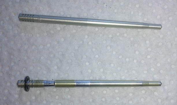

Sag das nicht - Wenn die Gabelschlepphebel falsch eingestellt sind, dann kann ein Nockenwellen-Pitting entstehen und das geht schnell bei dem Prinzip. Durch das Pitting wird mechanisch Metallmaterial aus der Nockenwelle herausgepickt, die Abplatzungen kommen in den Ölkreislauf und können im ungünstigsten Fall für einen Motorschaden sorgen. Deshalb hatte Suzuki ab der 91er M-Motorenbaureihe auf Einzelschlepphebel umgerüstet. Wenn Du noch Gabelschlepphebel hast, und die Ventile prüfst, dann bitte immer beide Ventile eines Zylinders gleichzeitig prüfen. Dazu brauchst Du 2 gleiche Lehren. Der Hintergrund ist bei der Gabelschlepphebelvariante, dass wenn mit einer Lehre geprüft/eingestellt wird, die Gefahr des Verkantens und dadurch ein Falscheinstellen stattfinden kann. Dies gab in den 80ziger Jahren ein Sturmlauf der Entrüstung von Kunden an Suzuki, aber nur von Kunden die den Service selbst machten. Die Vertragswerkstätten wußten davon, und stellten immer beide Ventile des Zylinders gleichzeitig mit zwei Ventillehren ein. Das betrifft nur die Motoren der Baureihe F-L, ab der M-Reihe nicht mehr.
Was mir noch nicht ganz einleutet, ist die Einstellgeschichte. Warum jede Gemischregulierschraube im dümmsten Fall auf einen anderen Wert verstellen???
Im Laufe der Zeit reibt sich die Schiebernadel ab, und dadurch kann sich auch die Gemischaufbereitung ändern. Zudem die Leerlaufgemischschraube bis in den Teillastbereich hinein wirkt. Wenn die Schiebernadeln sich ungleich abgenutzt haben, kann es zu leicht unterschiedlichen Einstellung kommen. Das finded man heraus, wenn man z.b. mit Colourtune Zündkerzen jeden Brennraum individuell prüft, oder 4 Lambdabreitbandsonden sich in die 4 Krümmerrohre einschweißt. Das einfachste ist aber immer noch das Gehör, also meine Vergasereinstellvariante von Gestern Abend. Die unmotivierten hängen den Abgastesterrüssel in den Endtopf und lesen einen Wert X ab, und drehen einfach an allen 4 Schrauben gleichzeitig, dies führt zwar zu einem gewollten Abgaswert, aber meist nie zu dem besten Verbrennungsergebnis - weil 2 Gaser zu Fett, und 2 Gaser zu mager eingestellt, ergibt hinten am Abgastesterrüsserl dort wo das Abgas aller 4 Zylinder zusammenkommt, auch einen guten Abgaswert. Obwohl alle 4 Zylinder ober- und unterhalb der bestmöglichen Einstellung liegen. Man sollte alle 50TKM die Schiebernadeln mal rausbauen und vermessen, und ggf ersetzen.
Mein Lieblingsbild - zum veranschaulichen: Oben die neue Nadel und darunter die Alte:
