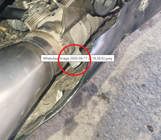

Hallo zusammen,

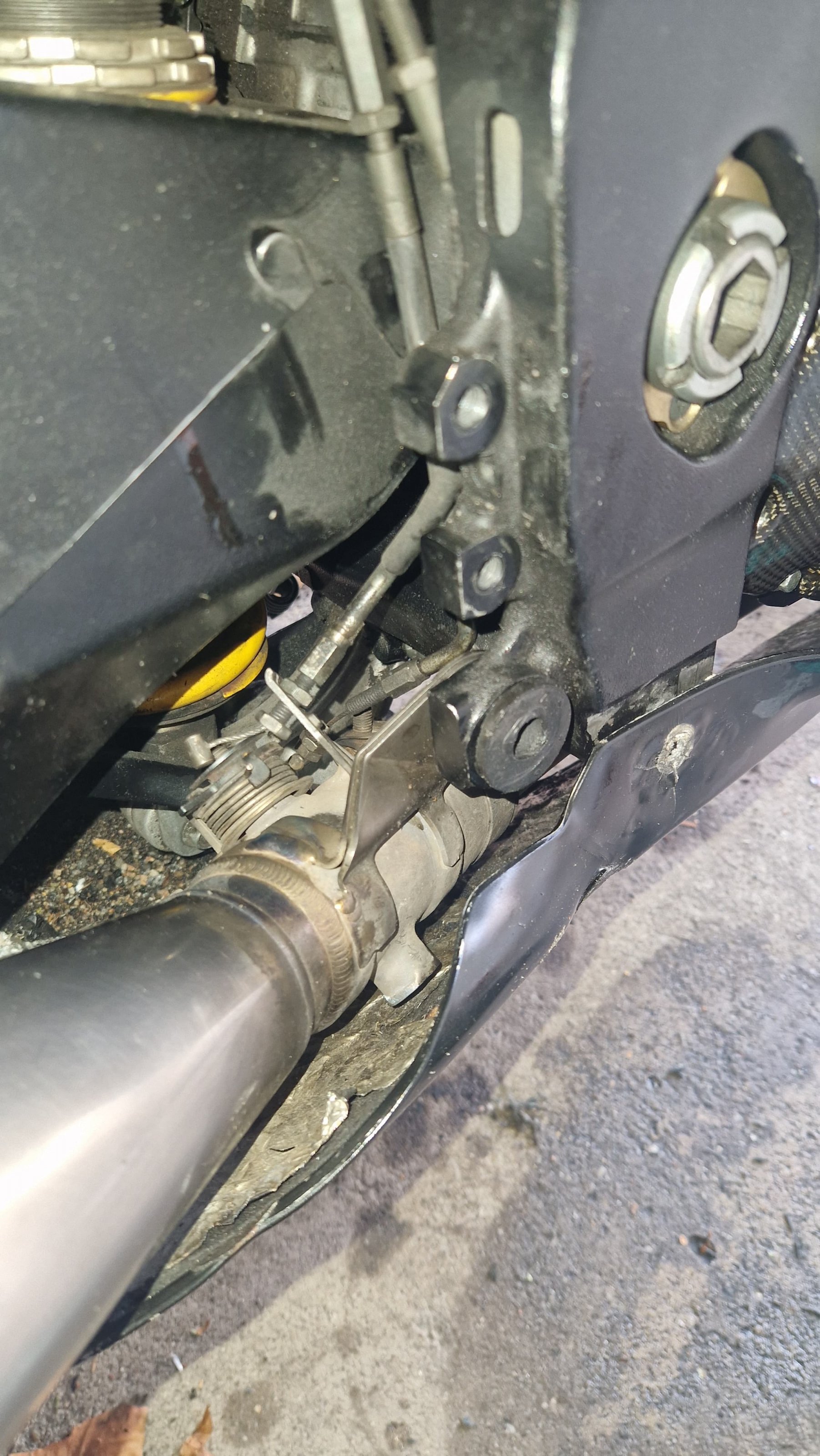

ich frage mich, ob bei meiner Auspuff Halterung etwas nicht stimmt, weil die Achse von dem Stellmotor im Auspuff die Verkleidung berührt.
Wie sollte das normalerweise aussehen?

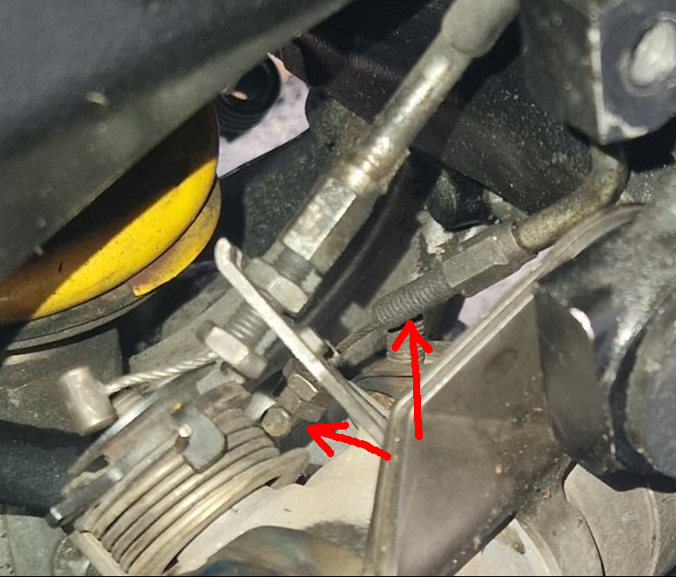

Der Zug ist nicht an der vorgesehenen Halterung befestigt und bei der Auspuffklappe eingehängt. Wie das aussieht, ist auf dem Gewinde schon ewig keine Mutter mehr drauf gewesen.
Der Servomotor müsste sich irgendwo unter der Sitzbank befinden.
Würde das Zuggedöns samt Servo verschwinden lassen und durch einen Eliminator ersetzen, da der Servo irgendwann in die Binsen geht.

Hi, ja, das mit Seilzügen ist ein anderes Thema. Für den Fall, dass der TÜV Prüfer das sieht, sind die Züge schnell ingehangen.
mir geht es hier um die Achse des Stellmotors, welche bei mir die Verkleidung berührt. ist das normal so?

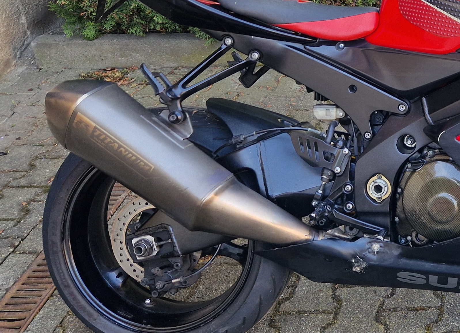

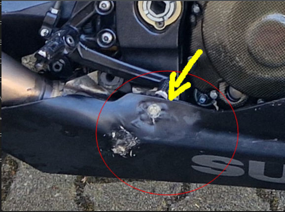

Dass die Unterverkleidung an der Klappe aufliegt, ist bestimmt nicht normal.
Man sieht, dass diese an gewissen stellen angeschmolzen ist und sich Risse ums Halteloch gebildet haben.

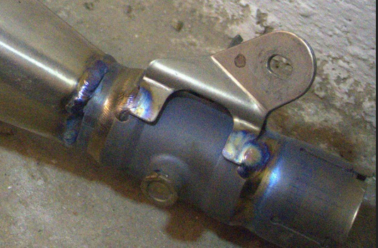

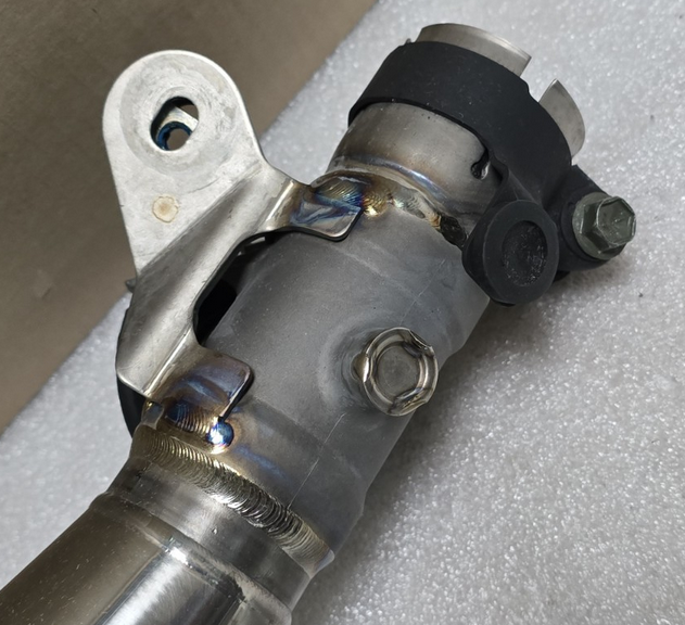

Zum Vergleich die Klappe von einem anderen anderen Auspuff der K5/6.
An dieser Stelle hat sich die Unterverkleidung von der Hitze schon ziemlich verformt.

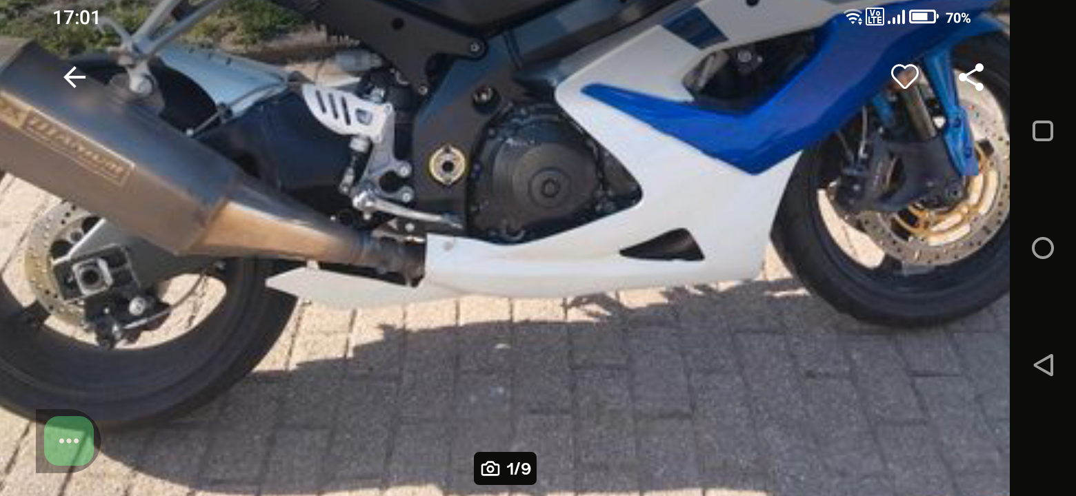

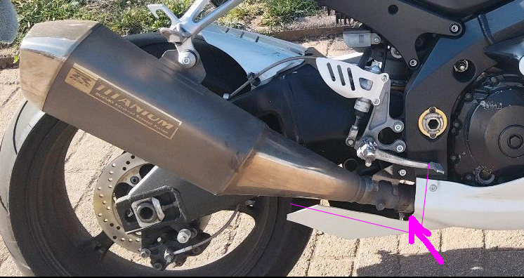

In der Unterverkleidung wäre im Bereich der Auspuffklappe ein Rechtwinkeliger Ausschnitt, welcher bei deiner Verkleidung fehlt. Vermutlich ist eine falsche Verkleidung verbaut.
So sieht das im Original aus.

Das Bild hab ich aus den Kleinanzeigen.
Suzuki GSXR 1000 K5
Vielleicht gibt's da Unterschiede zur k5, oder der Verkäufer hatte die selben Probleme und hat daran was verändert.
Mir ist halt aufgefallen, dass es Unterschiede an der Verkleidung gibt zur deiner Verkleidung.
Evtl fehlt einfach nur eine Distanzbuchse hinter der Verkleidung.
