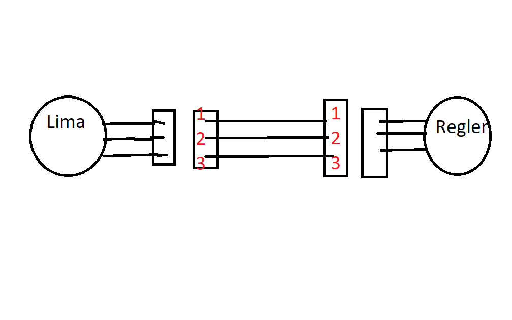

Nur um sicherzugehen. Du hast so gemessen wie ich auf dem Gemälde es skizziert habe. von 1 zu 1. von 2 zu 2 udn von 3 zu 3.
Wenn ja. dann Steck den Stecker zum Regler zusammen und Prüf auf Durchgang des Steckers. Also einfach von hinten jeweils in die Stecker/pins stecken deine Messspitze
