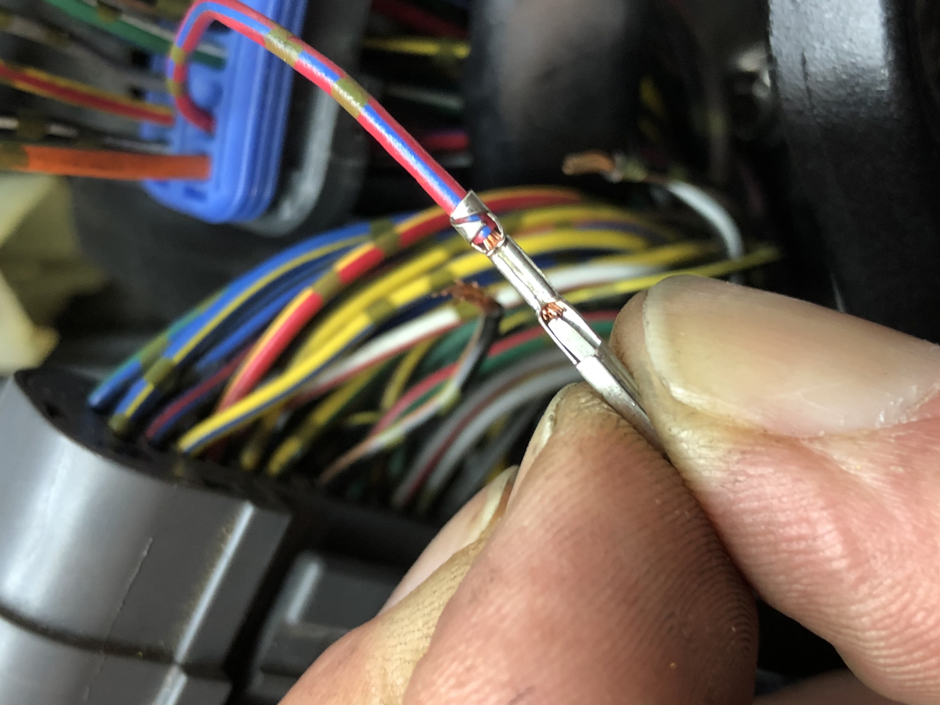

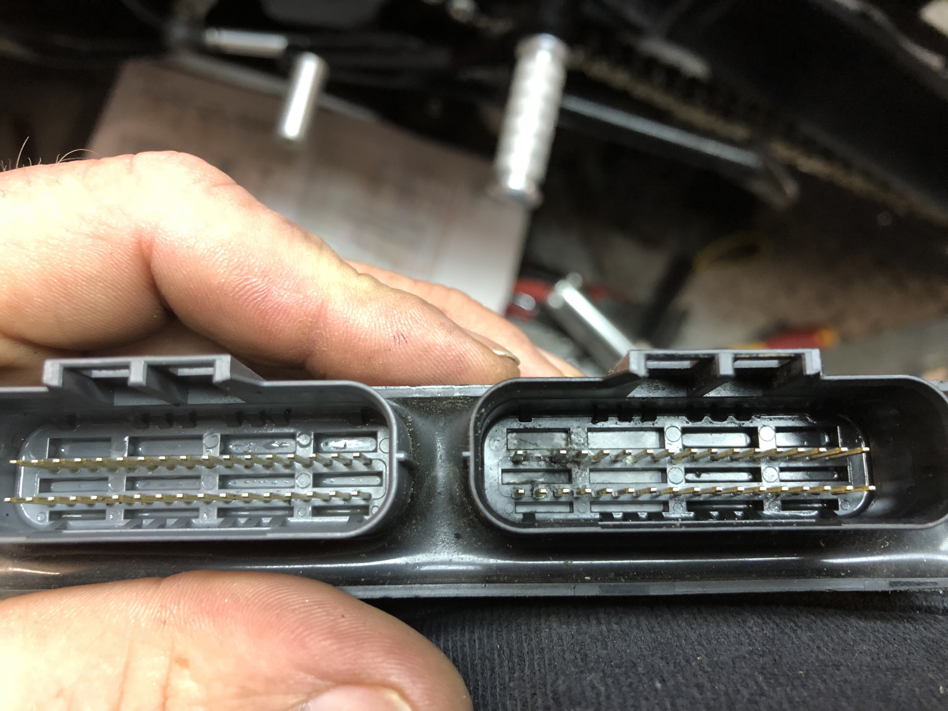

Bei meinem Steuergerät von meiner Gsxr 1000 K5 fehlt ein Pin siehe Foto.
List der Pin extra entfernt worden?
Im Stecker geht der oder ging der Pin in ein Rot Blaues Kabel...
Meine nächste frage wäre wie verhält sich das Motorrad wenn der Kippsensor nicht in der Original Halterung sitzt?
Geht das Motorrad dann nach dem starten direkt wieder aus?
gruß Roland

Wenn ich das richtig sehe, ist es Pin 16 (Power Source for Backup). Das Kabel sollte auf einem Stecker enden und hat für den Betrieb erstmal keine Bedeutung.

Danke hatte ich mir schon fast gedacht sonst hätte sie ja auch schon länger nicht laufen müssen aber schon Kurios das gerade ein Pin abbricht der nicht gebraucht wird...

Kenne die K5 nicht so gut, kann mir aber vorstellen, dass da wer im Zuge vom ECU flashen (oder probieren) dran war...

Oder der PIN garnicht erst verbaut wurde.
Ist der wirklich abgebrochen?
Mir scheint das auf dem Foto so als wenn dieser PIN nicht verbaut war.

Abgebrochen. Weil: Die Stecker werden von JAE voll bestückt hergestellt und der PIN hat an der ECU auch eine Funktion.
