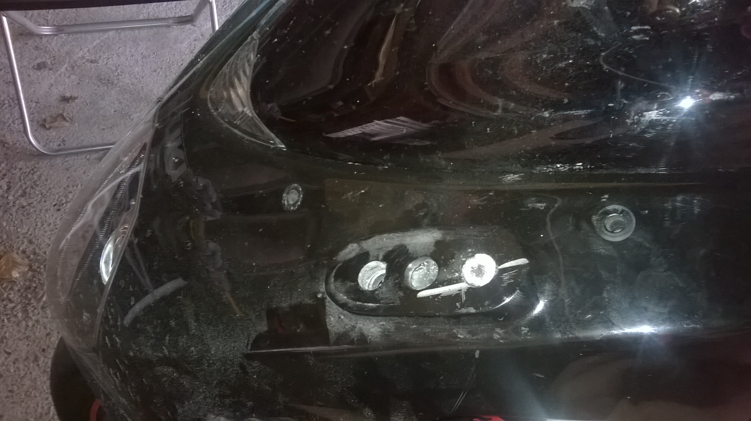

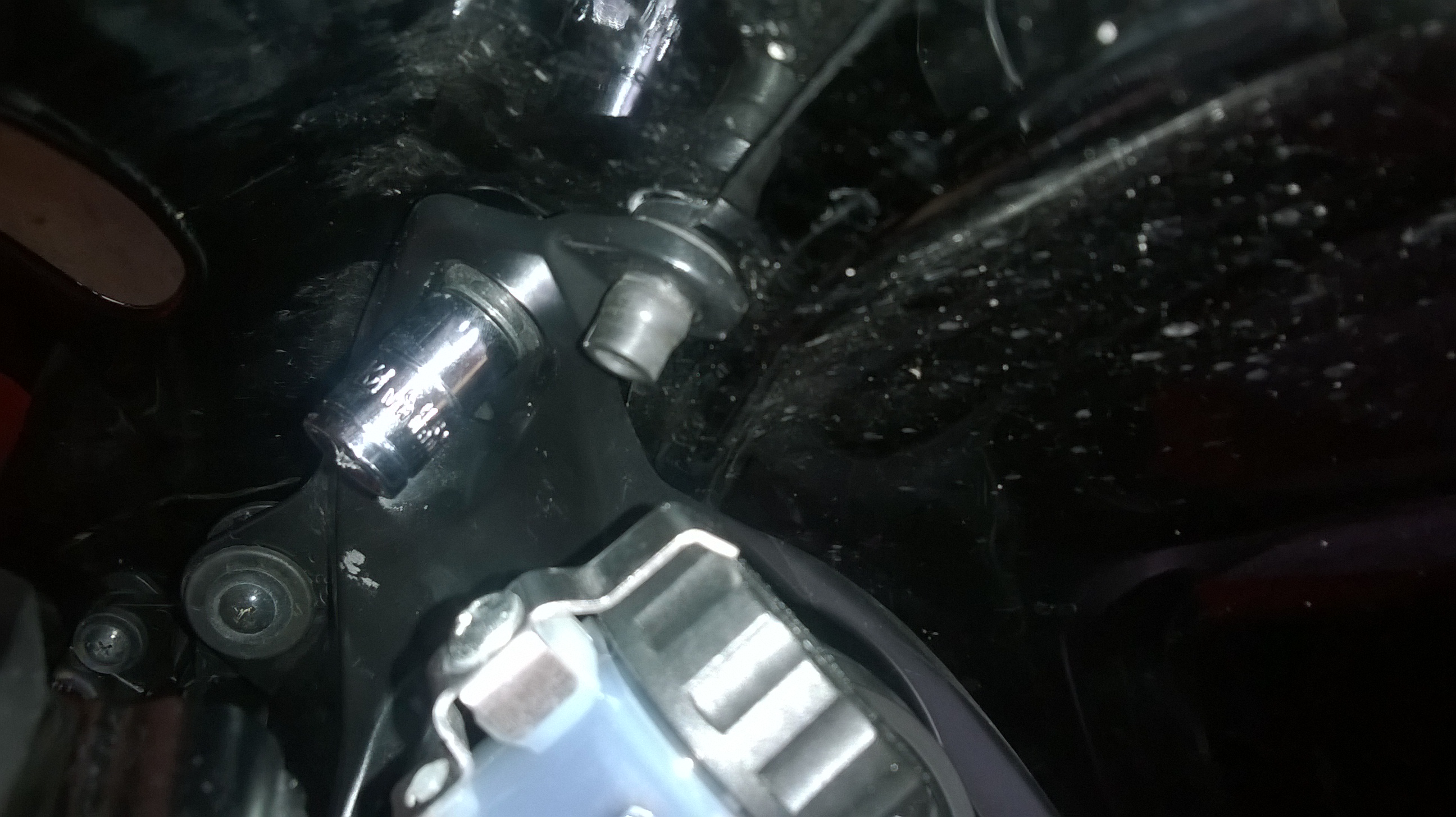

Ne ich hab gerade echt keinen Bock mehr mich mit dem Scheißdreck zu beschäftigen, sorry...
Edit: Na gut, scheiß drauf... hier zwei Bilder. Der Oberwitz ist, dass sich die Nuss jetzt auch noch verkantet hat und ich die auch nicht mehr abkriege... Mit der Scheiß Flex bin ich auch kurz abgerutscht, daher die Spur in der Verkleidung (glücklicherweise ist da normalerweise der Blinkerspiegel drüber und man sieht es nicht).
Letzte Möglichkeit, die mir einfällt wäre die Verkleidung vorne abzumachen. Dummerweise habe ich keine Nuss mehr, um den anderen Spiegel zu demontieren... -.-
Wie genau demontierte ich die eigtl.? Die Schrauben an der Seite ab (2 Stück) + die des Spiegels + Scheibe und welche noch?

Aber auf Bild 2 siehts so aus als wäre unter der Mutter eine Gummitülle, kannst du die mit nem Messer auf/wegschneiden um so Spiel an der Schraube zu bekommen?

Das ist kein Gummi, das gehört zur Mutter.
Na ja, ich hab genau den Spiegel schon gewechselt gehabt... Das ist einfach nur Pech ohne Ende. Ich hoffe, der Nachbar meiner Freundin hat nicht nur ne Flex, sondern auch so nen feinen Bohrer...

Ist die Verengung Konisch od. Plan?
Hast die Nuss schon runter?

Nope, die Nuss bleibt standhaft, egal wie ich drauf kloppe... Ich fahre jetzt zu ihrem Nachbarn und bringe die Flex zurück und hoffe, dass er nen Bohrer hat...
