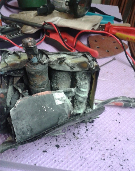

Wichtig bei den Lithiums ist, das nicht mit mehr als 15Volt Dauer geladen werden darf. Sonst droht ein explodieren oder abbrennen.
Deshalb immer ein Spannungsanzeigegerät z.b. von Koso gut sichtbar im Cockpit montieren, damit man frühzeitig bei einem Reglerproblem eingreifen kann. Im folgenden ein Bild einer Lithiumbatterie eines Bekannten die deshalb hochgegangen ist.
Ansonst kann ich auch nur Gutes berichten, bei tiefen Temperaturen, sollte man bevor man den Anlasser betätigt, das Moped so eine Minute mit angeschalteter Zündung und brennendem Abblendlicht stehen lassen, damit die Lithium-Batterie vollen Saft hat.Lithium Ionen Akku Streetfighter 1964 mit mehr als 15 Volt geladen defekter Regler.jpg
Ansonst kann ich auch nur Gutes berichten, bei tiefen Temperaturen, sollte man bevor man den Anlasser betätigt, das Moped so eine Minute mit angeschalteter Zündung und brennendem Abblendlicht stehen lassen, damit die Lithium-Batterie vollen Saft hat.Anhang anzeigen 79190
Muss ich korrigieren. Das Problem gibt es bei LiFePo4 nicht da es ein komplett anderer Aufbau ist.
Lithium ist nicht gleich Lithium

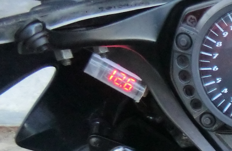

Dein Wort in Gottes Ohr - Ich bin lieber etwas vorsichtig als das es mir den Bock abfackelt, ein Spannungsanzeigemodul kostet 3 Euro, das ist es mir Wert. Hier ein Bild vom installierten Voltmodul ..
